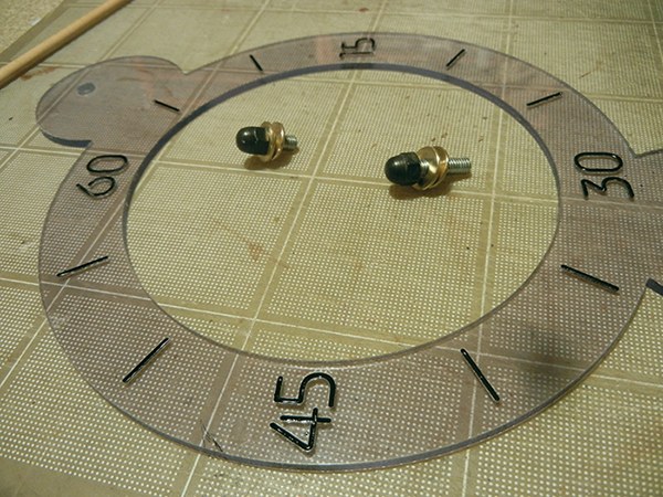

je viens de remplir les gravures des cadrans à la plume avec de l'encre de chine ; faut pas trembler
Comme les bords des gravures ont des micro bavures en relief… ça bavouille un peu…
Bon, c'est pas super nickel… je vais bien laisser sécher et tenter de supprimer ces petites bavures avec une raclette en bois pour ne pas rayer le pvc… mais c'est maintenant beaucoup + lisible !
j'aurai aimé que ce soit + net… peut-être que j'enfile les mouches ? pauvres bêtes
![Concevoir une horloge squelette en bois - Page 36 39_cad10](https://i.servimg.com/u/f68/19/10/41/75/39_cad10.jpg)
2 petits boulons fait avec un morceau de tige filetée et d'écrous borgnes brunis et vernis pour la fixation sur les entretoises des pignons.
![Concevoir une horloge squelette en bois - Page 36 40_cad10](https://i.servimg.com/u/f68/19/10/41/75/40_cad10.jpg)
à suivre, mollement

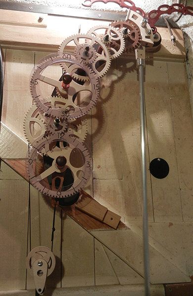

Hello les horlogeux… qui restent et qui suivent…
mise en place des cadrans avec les gravures noircies (photos pas terribles sur la porte de l'atelier)
![Concevoir une horloge squelette en bois - Page 36 41_cad10](https://i.servimg.com/u/f68/19/10/41/75/41_cad10.jpg)
![Concevoir une horloge squelette en bois - Page 36 42_cad10](https://i.servimg.com/u/f68/19/10/41/75/42_cad10.jpg)
c'est "discret" tout en étant lisible… et on voit bien toute la mécanique des engrenages… c'était le but recherché… j'aime bien![drunken](https://2img.net/i/fa/i/smiles/drunken_smilie.png)
Par ailleurs, des trombes d'eau cet aprèm rendent l'athmosphère humide… et cette belle mécanique en bois est donc très sensible aux variations hygrométriques… (elle s'est arrêtée 3 fois cet aprèm)…
Je pense que c'est du, entre autre, au fait qu'elle est entrainée par son poids minimum, tout juste bon pour son fonctionnement dans des conditions stables, mais celà dit avec une précision parfaite à quelques secondes !
En prévision de la mise en place sur le mur du salon (ma "dulcinée" n'est pas encore convaincue de l'emplacement)
par prudence avant de faire une bêtise je teste une cheville M6 sur une chute de BA13… et comme je n'ai pas la pince miracle pour la pré-contrainte… la cheville part en cou…lle au serrage et tourne folle !
j'ai bien fait de faire un test avant d'éclater le mur du salon
Faut dire que les chevilles métal à placo que j'ai en stock sont un peu… balaises pour accrocher 1,5 kg au mur
à suivre

Re: Concevoir une horloge squelette en bois
j'ai essayé avec 50gr de plus (j'ai encore de la marge dans le réceptacle) mais elle s'arrête encore…F6FCO a écrit: Et en rajoutant juste un chouïa de poids ?
les écrous ne bloquent pas les pignons…
Pas d'araignées dans les pignons cette fois
bizarre cette histoire… faut dire qu'il pleut à sceaux par intermittence ces jours-ci…
ma citerne de 400 L alimentée par le toit de l'appenti de 6M2 s'est remplie en 2 jours !
ça m'interpelle si c'est aussi sensible aux intempéries… ça devrait pas avec ce ctp de qualité
on verra une fois fixée au mur du salon.
Mon conseil pour vos horloges en bois = n'hésitez pas à laisser "un peu" de jeu de dilatation / entre-axe entre les dents de chaque engrenage ! (1mm ?
Surtout pour ceux qui taillent leurs engrenages via cambam, (avec un module de 2) ce qui donne une forme (certe dans certaines normes d'engrenage) mais avec une prise de dent "serrée".
D'autres logiciels (comme entre autre celui qu'a indiqué J-C dans un précédent message) proposent et donnent des formes de dents plus "arrondies" avec moins de frottements / ajustements… et permettent + de jeu d'accouplement sans nuire à l'entrainement…
Cette matière "vivante" joue avec l'hygrométrie plus qu'on ne le pense… donc comme pour la pose d'un parquet pour éviter les efforts = un poil de jeu !
Il pleut sans discontinuer depuis 2 jours… et le taux d'humidité ambiant s'accentue.
Même en ayant rajouté 300gr de plomb, elle s'arrête régulièrement… donc le bois se dilate.
ça ne devrait pas avec ce ctp de qualité… mais ça le fait quand même vu que mes dents sont "trop" ajustées, même si à la main je ne perçoit pas de frottements ni d'efforts particuliers et que ça tourne librement.
Par temps sec, elle tourne ses 14H d'autonomie sans s'arrêter…
