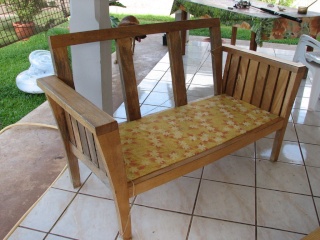

je rajouterais des photos de ce que j'ai déjà réaliser pour vous donner une idée de mes besoins. j'aimerais ne pas non plu être trop limité dans le futur si je veux réaliser des trucs plus poussé.

voici quelques une de mes réalisations (souvent pas terminée):
Le premier fauteuil que j'ai réalisé (en marumaru) avec une ponceuse à bande, un perceuse et une scie circulaire. pas facile et beaucoup de temps:
un "canapé" pour le salon (en kaori):
et l'établi que je suis entrain de réaliser (en pin+kohu):
Voilà le genre de projet que je réalise.
Michel.

Wouaou, tu as vraiment réalisé de belles choses! C'est toi qui les as conçues? Je les trouve magnifiques.

Bonjour Michel, tes réalisations sont superbe j'aime bien le canapé et particulièrement les établi en général, je vois que tu à installé une presse en bout de ton plateau, c'est un mécanisme sur glissière comment t'es tu procuré le mécanisme ? tu as déjà fais les pieds ou tu as simplement commencé par le plateau ?

Bonjour Michel,tes meubles sont très réussi, j'aime particulièrement le canapé.
Quel méthode as tu utilisé pour les assemblages entre les éléments ?

Tes meubles sont très réussi!
Sur le fil de ta présentation, tu disait que tu ne travaillait que le douglas en avivé, parce que sinon il te fallait trouver un menuisier du coin qui puisse te corroyer tes plateaux.
Du coup, pourquoi pas investir dans un combiné ? Tu revend ta raboteuse, et tu à déjà un budget plus conséquent !
