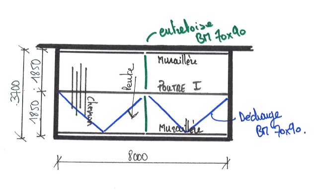

Désolé mais je n'ai pas pu répondre plus tôt.
Alors reprenons,
Pas la peine de trouver une solution optimisée sur la conception de la charpente, vu que ta poutre en I est commandée.
Pour résumé, si j'ai bien compris, vue en plan nous avons ça (désolé pour le logiciel "papier/crayon"):
![Mon Nouvel Atelier - Page 3 112](https://i.servimg.com/u/f37/18/35/61/60/112.jpg)
Ta panne en I travaille sur une portée de 8m et sur 1,85m d'entraxe
Tes muraillere en haut et bas de pente travaillent sur une portée de 50cm si tu mets une cheville tout les 50cm et sur un entraxe de 1,85m/2=0,93m (@bricoleux: c'était ça mon entraxe de 1,25m, je pensais qu'il avait 5m de largeur d'atelier). Tu peux donc diminuer la section de cette muraillere. Ton bastaing 75x200 refendu en 2x 75x100 fera largement l'affaire si tu le fixe tout les 50cm.
Par contre, je rajouterai ça:
![Mon Nouvel Atelier - Page 3 211](https://i.servimg.com/u/f37/18/35/61/60/211.jpg)
2 entretoise en BM 70x90, pour éviter à ta panne en I defaire le rond
et 4 décharges en BM 70x90. Avec la pente et la portée, ta panne va vouloir faire le rond (on appelle ça le déversement), donc on la bloque avec des entretoises. Mais comme on bloque, on va avoir un effort de poussé. La panne pousse sur l'entretoise, qui pousse... sur le mur. Donc à son tour pour éviter que le mur fasse le rond, on mets 4 décharges qui rameneront ces éfforts dans tes pignons d'atelier.
Si j'ai le temps dans la journée, je te ferai une petite 3D pour que tu comprennes dans quel plan positionner ces décharges.
Je ne peux pas te donner d'avis sur ta poutre en I. Je ne travaille pas avec ces type de poutre et je n'ai pas d'outil pour la calculer.
Mais logiquement quand tu commandes ce genre de produit ton fournisseur doit te faire une étude de dimensionnement.

Salut Emi,
et 1,85m pour des chevrons, avec une toiture en tuiles de béton, ça ne te parait pas beaucoup ?
Re: Mon Nouvel Atelier
bricoleux a écrit:Salut Emi,
ça peut paraitre beaucoup en effet, d'autant plus que 1,85m c'est la distance en plan, donc la vrai grandeur suivant le versant est plus importante.
Sur des maison tradi en tuiles, c'est des pannes tout les 1,5m et des chevrons 50x75 tout les 50cm environ.
le chevron reprend: 1,5x0,5=0,75m² de toiture
mais il a réduit l'entraxe de ses chevrons à 35cm et puis sa tuile béton n'est apparament pas plus lourde que de la tuile mécanique (45kg/m²)
son chevron reprend donc: 1,85x0,35=0,65m² de toiture
Donc pas de problemes pour moi
re,
tu as une curieuse manière de calculer !
il faut :
1 estimer la charge par m courant
2 l'appliquer au schéma rendu libre
donc j'aurais dit : son chevron reprend 0,35 m de toiture par m courant,
soit
0,35 * 90 = 31,5 daN/m
avec une portée de 1,85 m (si on ne tient pas compte de la continuité).
je persiste à dire que 1,85m c'est trop, ne serait ce qu'au montage (faudra prendre des ouvriers jockeys).

haha ! Mais on dit la même chose !
Tu pars avec des charges 90 daN/m², on est d'accord ?
tu raisonnes par ml. Donc 31,5 daN/ml x 1,85m de chevron = 58,28 daN sur la surface de reprise du chevron
Moi je dis que le chevron reprend 1,85x0,35=0,65m² de toiture x 90daN/m² = 58,28 daN sur la surface de reprise du chevron...
Quand on calcule, ce qu'il faut comme données, c'est:
- charges
- portée de la pièce
- entraxe de la pièce
Aprés qu'on résonne au ml ou au m², on s'en fou un peu.
Le calcul de structure bois c'est une partie de mon métier. Donc sa conception fonctionne.
J'ai fait des chantiers avec des toitures tuiles, avec des pannes entraxe 1,9m, des chevron 50x75 entraxe 50cm... et ils sont tjs debout et en plus c'est des bâtiments recevant du public, avec bureau de contrôle et tout le tralala...
Pour moi ça marche, son chevron BM 63x75 C22, portée en plan 1,85m et entraxe 0,35m
avec 45kg/m² de couverture, 5kg/m² de chevron, 5kg/m² de divers, 35kg/m² de neige (augmenté à 87 avec les accumulations due à son pignon de maison.)
ca travaille à (sans compter la continuité, qui réduit les contraintes et les efforts)
- 42 % en contrante (rupture)
- 84 % en flèche
Aprés je suis d'accord, on est hors cas courant et empirique. Il faut donc calculer.
1,85x0,35=0,65m²
c'est sans doute une manière de s'exprimer :
pour moi, un chevron qui reprend 0,65m2 de toiture, donc 58,5 daN ça ne veut rien dire.
ça peut être 31,5 daN/m sur une portée de 1,85m , donc un Mmax de 13,476 daNm et une fl de 4,8/EI m
ou 15,75 DaN/m sur une portée de 3,70 m et un MMax de 27 daNm et une fl de 38,4/EI m
ou n'importe quelle autre combinaison.
quant au chevron, sans plancher ni rien, il prendra le poids d'un homme au montage !
bricoleux a écrit:1,85x0,35=0,65m²
Je pense qu'il ne faut pas tout mélanger.
et distinguer hypothèses et calculs.
Ma démonstration n'avait pour but que de monter que nous avons les même hypothèses ! avec 2 manieres différentes de les exprimer !
on voit bien qu'au final notre chevron reprend la même quantité de charge
et donc si on les rentre en calcul on obtiendra la même chose !
parler de moment, de module d'young, de moment quadratique, c'est du calcul pure. Et je pense que ça n'a pas sa place ici où les néophytes n'y comprendront rien.
Pour les résultats de calculs, parler en % sur les deux conditions à vérifier (contraintes et déformations) me parait plus compréhensible.

Et bien je t'ai fait un petit plan, un calcul et une 3d sur la page d'avant
bricoleux a écrit:
et pour en revenir à la question de Emi, je lui suggère de prendre un chevron, de le deposer sur 2 appuis distants de 1,85 et de faire monter dessus, au milieu, qq de 85 kg, et il verra bien lui même la tête que tire le chevron, et décidera ce qu'il doit décider.
et bien un chevron C22 63x75, portée 2m (1.85m en plan) avec mon poids de 85kg (comment tu sais !
- 70% en contrainte de flexion (rupture) donc pas de probleme
- 232% en déformation (fleche) mais on s'en fou puisque c'est de la phase accidentelle et que l'on ne reste pas éternellement dessus...
sachant bien qu'il n'y a pas beaucoup de couvreur qui doivent s'amuser à rester debout au milieu d'un seul chevron !

Emi81 a écrit:Une petite 3D plus explicite peut-être...
Merci pour ton fichier 3D zip mais je le lit avec quoi

Et bien je t'ai fait un petit plan, un calcul et une 3d sur la page d'avantbricoleux a écrit:
et bien un chevron C22 63x75, portée 2m (1.85m en plan) avec mon poids de 85kg (comment tu sais !) au milieu travaillera à:
sachant bien qu'il n'y a pas beaucoup de couvreur qui doivent s'amuser à rester debout au milieu d'un seul chevron !![]()
Alors moi qui fait 95kg je resterais en bas
pompom37 a écrit:Emi81 a écrit:Une petite 3D plus explicite peut-être...
Pas besoin de logiciel, tout est dedans, c'est un exécutable
