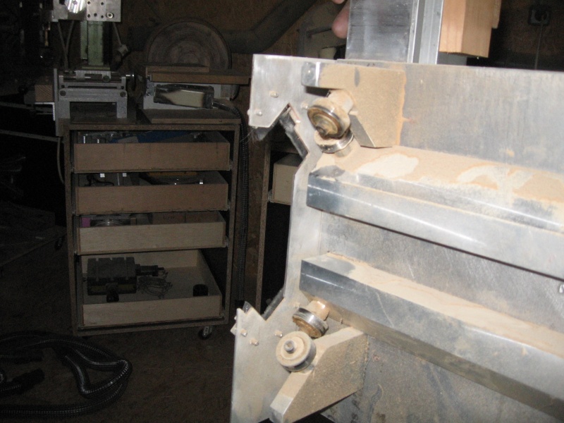

il est  simple et robuste il me sert a tenonne  fabrique  avec  8 roulements
Oh ! merci beaucoup ! je suis très intéressé !

bonsoir  a tous  voici les  photos
rail et  chariot incline a 45 degres avec 8 roulements monte sur excentrique
Modifications et réglages sur LUREM Maxi 26+ - Page 5 Img_0015
Modifications et réglages sur LUREM Maxi 26+ - Page 5 Img_0019
Modifications et réglages sur LUREM Maxi 26+ - Page 5 Img_0018
Modifications et réglages sur LUREM Maxi 26+ - Page 5 Img_0016
Modifications et réglages sur LUREM Maxi 26+ - Page 5 Img_0017

Message  diomedea Dim 13 Mar 2016 - 7:34
Sacré boulot!
Je me trompe, ou la toupie est également de ta fabrication?

Message  michel80 Dim 13 Mar 2016 - 7:42
bonjour jp
construction artisanal annee 96 fourreau tige de verin avec un arbre de toupie a l interieur diametre30mm
arbre inclinable deja en se temps la avec 2 goupilles pour condamner la rotation
le chariot est tres rigide avec les 8 roulements
je fais tous mes tenons dessus je n ai pas de défaut de flexion
