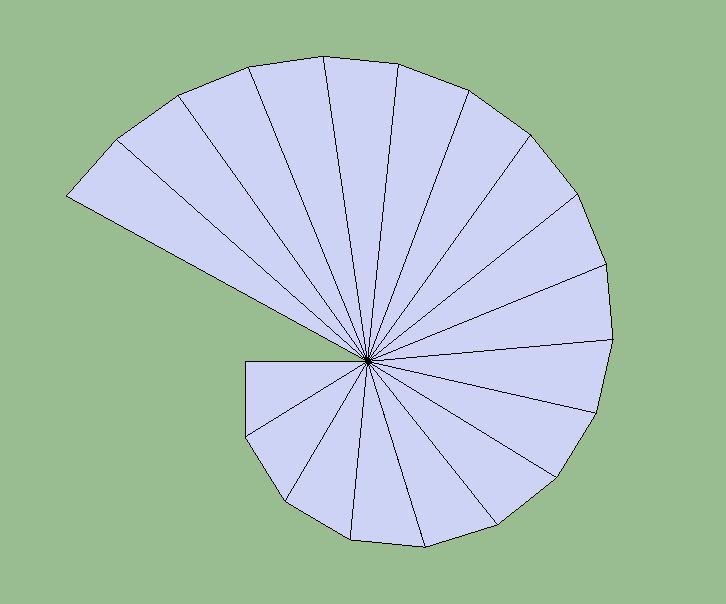

Je cherche à dessiner une spirale faite à partir du triangle de Pythagore
Il me reste un point à placer mais je ne trouve pas le repère qui permet de le placer. Il s'agit du point qui se trouve sur la ligne horizontale du bas où j'ai mis un t?
Si quelqu'un sait...

Re: Spirale de Pythagore
bonjour Brico46,
Le point de départ pour tracer les arcs c'est T
J'ai essayé plein de points de repères différents, je ne trouve pas
Oui c'est un t minuscule qu'il y a sur le dessin, excuses. Je l'ai placé arbitrairement mais c'est à peu près à cet endroit qu'il doit se trouver.
Quand on a placé t, on trace un arc de centre c qui va jusqu'à d.
Ensuite on trace l'arc suivant de centre b qui va de d à l'autre point (que j'ai oublié de nommé sur le dessin) et on continue comme ça. Il y a donc 4 arcs à tracer
J'utilise le triangle de Pythagore qui fait abc

La bonne spirale ?
Salut Carnyx
J'ai eu un peu de temps, ce matin, pour bosser sur ton problème.
Il me semble avoir trouvé . Essaye de placer ton point t tel le rapport bc/ct soit égal à 1.618 (à peu près) (le nombre d'or)
J'ai essayé en reprenant ton schéma d'origine, pour moi le résultat me satisfait. Est-ce que cela sera ton cas ?
Tiens-moi au courant.
Je ne peux t'envoyer mon résultat, je ne dispose pas de scanner en déplacement.
Bonne journée
Brico46
Bonne journée
Brico46
voilà ce que ca donne en démarrant avec un triangle d'or
le premier est un triangle d'or, le deuxième à le grand côté égal à l’hypoténuse du premier et ainsi de suite sachant que les petits côté des triangles sont tous égaux
Bonne soirée
Bonne soirée
- Messages : 631
Points : 1641
Localisation : CHERBOURG
Bonsoir et merci pour votre collaboration,
J'ai vu cette façon de faire la spirale mais ça ne correspond pas à la technique que je cherche
J'ai dessiné avec le point situé à une distance correspondant à une distance du nombre d'or, voir la PJ
Ca manque de rondeur je trouve ou alors j'ai fait une erreur quelque part. elle n'est pas bien finie non plus au centre mais j'ai été pris par le temps
Dire que la solution se trouve dans un document consultable par tout un chacun, mais à Paris... s'il y a des parisiens dans la salle...

Volute d'or
Bonjour à toutes et tous
Le lien mis dans le message précédent est exactement ce que j'obtiens en partant d'un rectangle dont longueur/largeur = nombre d'or
La construction peut se faire entièrement à l'équerre et au compas.
Sur une feuille de papier, la partie intérieure devient vite un peu "fouillis" mais grandeur nature on doit arriver à quelque chose de satisfaisant
Carnix, s'il te plait tiens moi au courant
Bonne journée
Brico46
Bonne journée
Brico46
