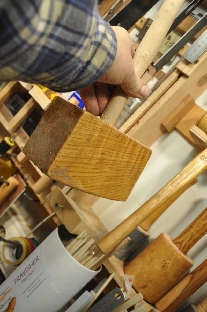

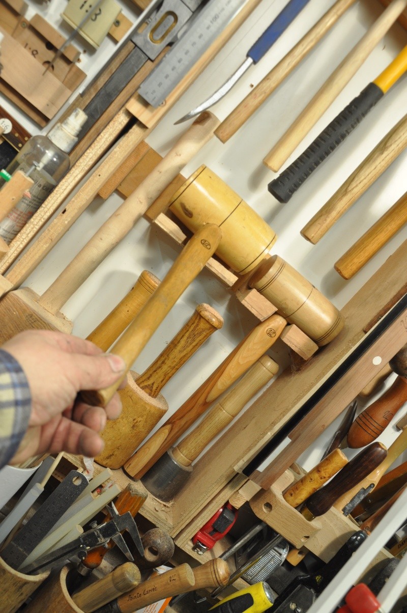

Un autre casier est consacré aux marteaux et maillets.
C'est une logique de rangement par outils de mêmes types, qui peut se discuter. On peut aussi opter pour une logique de rangement par tâche , par exemple mettre un marteau avec les clous, une mailloche avec les gouges, le maillet de chaisier en cuivre avec les outils de chaisier... Mais bon, les marteaux sont en général bon marché, les maillets gratuits puisque je les faits, donc on peut avoir des doublons dans des caisses à outils spécifiques, et en plus un choix assez complet dans cette boîte au mur...
Les marteaux sont rangés à l'étage supérieur. Ils ont la tête perpendiculaire au mur, posée sur une tablette entaillée pour laisser passer les manches.
A l'échelon au dessous, il ya les deux maillets cylindriques les plus utilisés, rangés tête en haut, parallèle au mur, dans des supports entaillés qui laissent passer le manche.
On peut choisir d'autre dispositions mais ici l'espace entre les manches laisse de la place pour ranger des mailloches de sculpture, posées tête en bas. A l'usage c'est pratique : peu de place perdue, pas de difficulté à prendre et poser un outil.
Le gros maillet rectangulaire, en bas à gauche du casier, repose lui aussi tête en bas , sur un support scié selon sa forme

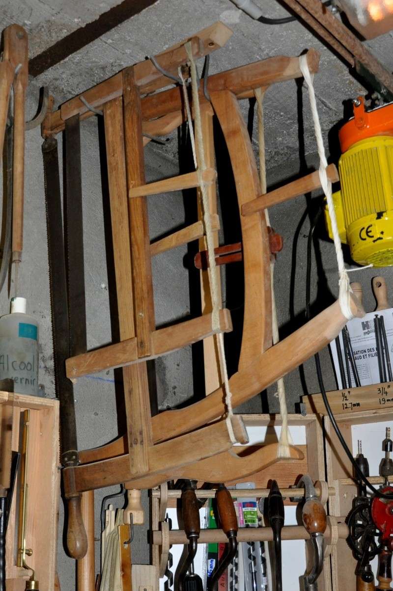

La photo d'ensemble va arriver: je dois faire un peu de menage ce WE parce que là j'ai un tel bazard en ce moment que ce n'est pas du tout presentable sauf en poussant le bazard de proche en proche pour faire ces vues t partielles! (en plus le bazard deborde de la pîèce voisine que je réaménage un peu. la pièce voisine est supposées être l'atelier-machines" mais en pratique c'est plutôt plutôt l' empilage-bordel!)
Donc ce soir je poste le rangement de mes forets et meches, et le coin affutage manuel . Pour la vue generale après le menage prevu dimanche!
