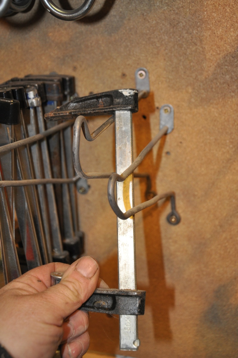

Passons maintenant au rangement des serre-joints.
C'est longtemeps resté mon casse-tête. Ces accesoires posent un gros problème de rangement. Il doivent être nombreux, variés en dimensions, puissance pour s'adapter à la variété de taille des ouvrages ( je fais aussi bien de gros meubles de jardin ou des chaises, que des objets plus petits, et parfois bizarroïdes en matière de tournage, tableterie, outils en bois, maquettes etc. . Il en faut un nombre suffisant (le nombre exact c'est: un de plus! selon le mot de Bruno Meyer). Donc ça fait beaucoup. Par ailleurs, ils sont chers, surtout les gros et ceux de bonne marque. Par conséquent ils sont acquis au fil des années, et sont rarement tous les mêmes, ce qui complique leur rangement.
L'un des meilleurs système est sans doute le rack mobile, qui a l'avantage de se déplacer jusqu'au lieux de pêche, je veux dire d'assemblage des meubles. Mais j'ai bien observé ces racks: ils portent surtout des serre-joints lourds (dont je n'ai qu'un nombre limité), ils sont encombrants (et je manque de paklce au sol) Le rangement des SJ n'y est pas toujours facile surtout quand ils sont nombreux et empilés dans tous les sens. Les serre joints coulissants légers et les autres types de SJ y sont les parents pauvres, alors que ce sont ceux dont j'ai le plus besoin! Enfin, si je n'avais pas la place necessaire au plancher, j'avais un panneau libre, derrière mon touret et ma meule à eau.
J'ai donc posé au mur un panneau de particules, panneau de qualité " batiment" c'est à dire très basse en kangage de menuisier. Aujourd'hui je choisirais de l'OSB, plus esthetique ( voire "atelier de pat").
Et j'y ai fixé des équerres de support pour y suspendre les serre-joints.
Les équerres du commerce ne me convenaient pas trop (en dimensions, solidité , et prix). Donc je les ai faites moi-même, disposant d'un bonne quantité de tiges d'acier étiré de 6 et de 8 mm de recupération.
Voici quelques idées de la façon de les faireque vous disposiez ou non de ce type de matériau (simples suggestions, je sais que beaucoup de meta-bricoleurs sont plus experts que moi en ce domaine).
Pour les serre-joints en L (ou serre-joins coulissants) il s'agit en fait de couples d'équerres: l'une supporte tout le poids du serre-joint, l'autre, quelques centimètres plus bas bloque la tige lateralement et empêche le SJ de se décrocher:
Les presses en C se rangent sur deux équerres identiques, dont la taille et la hauteur doit être calculées pour entrer dans l'interieur du "C". Sauf les plus petits (de 1 et de 2 pouces) qui tiennent sur une seule équerre.
Les pinces à ressort de type "Pony".
On en a besoin en assez grand nombre car leur pouvoir de pression est modeste. Je les range 9 ou 10 sur une planchette, ce qui permet d'en prendre et ranger un bon nombre d'un geste; La plancheete est munie de deux trous qui se suspendent à deux crochets (deux planchettes superposées tiennent sur ces deux crochets)
Le nombre de serre-joints rangés sur des équerres varie avec leur taille. Pour les plus gros (des "pipes-clamps, dont la tige est un tuyau de gaz de 3/4 de pouce) ca ne depasse pas trois. Pour les plus petits ( 20-25 cm de long) on peut en mettre jusqu'au' 10 ou 12 .
Au depart ce système s'est developpé comme un pis-aller, mes serre-joints étaient moches, disparates, et aucun rangement ne convenait bien. J'ai donc realisés quelques rangements provisoires. A l'usage je ne leur trouve que des avantages, à l'exception de l'esthétique:
1- très grande capacité: plus de 200 serre-joints, de tous types sur un panneau de 140 cm de haut et 180 de large . J'ai certes peu de serre-joints très volumineux mais j'ai un nombre notables de SJ et de presses de taille moyenne, puissants et lourds).
2-Possibilité de ranger au même endroit des serres-joints non identiques: les miens sont de modèles et et de qualité variés. On peut les ranger par tailles analogues sur la même équerre. Ca me permet de tous les garder même si bien sû on met les preferés devant.
3- la variété de type acceptable est , avec quelques adaptations, presqu' infinie. Les serre-joints rapides "une main", les serre-joints américains (à tige filetées jumelles, irremplaçables pour queqlues usages), les "propres-à-rien" (pinces fait d'un segment de ressort à matelas) , mini serre-joints, les presses specialisées, ( à mors long, d'encadreur, à chants), les presses modifiées (fixations pour pour gabarits d'usinage), tout y a sa place et tout est facile à trouver.
Je pense avoir fini avec ce que je voulais monter. A vous de commanter si le coeur vous en dit
