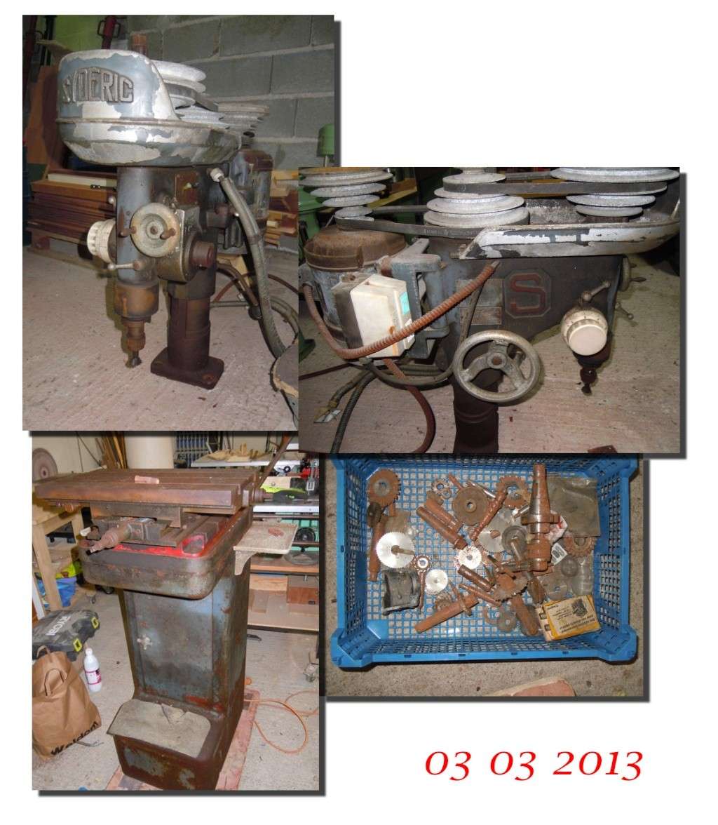

superbe, elle est magnifique.
elle mériterait un "avant" "après" en côte à côte !
Pourquoi pas ! Faudrait que je fouille dans les tonnes de clichés que j'ai déjà

Re: [Restauration] Fraiseuse Sydéric SF120UB (Terminée)
Après un épisode pour le moins ennuyeux, résolu par les amis de MB, j'ai continué l'adapatation de mon moteur.
J'ai par ailleurs modifié la pièce pour la faire en deux parties :
Et ce pour plusieurs raison :
- Pouvoir effectuer une rainure de clavette traversante : déjà que c'est pas évident comme ça, si en plus il faut faire une rainure arrêtée, je ne serais pas sorti de l'auberge
- Usinage des deux pièces indépendament l'une de l'autre, si je flingue une côte, ce n'est pas toute la pièce qui est à jeter (Qui a dit trouillard ? ... )
- Mécaniquement, cela ne poserait pas de problème puisque je pourrais même faire 3 ou 4 points de soudure une fois assemblés à la presse

Bonjour à Tous,
Un rappel visuel... le 03 mars dernier, elle apparaissait ainsi.
Je ne suis pas sûr qu'il soit utile de commenter !!!
(°I=), Stephane
(°I=), Stephane

Renaud écrit :
Ben si !!!! comment la table se déplace ??? y'a plus de manivelles!!!!
tréve de plaisanteries, Strib, comment (avec quoi) as-tu-fait les fentes sur la douille ?
j'ai ma p'tite idée mais j'voudrais quand méme savoir
à + Lulu

@Renaud, tu vas me faire rougir, je vais essayer de prendre des photos sous les mêmes angles pour la fin, j'ai pas eu la présence d'esprit de le faire correctement, mais c'est une bonne idée que tu as eu là
