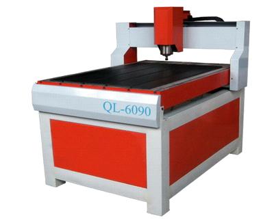

Option 1, une machine prête à brancher
Comme n'importe quel outil, il existe des machines prêtes à l'emploi ne nécessitant qu'une petite mise en service.
Dans ce domaine, il peut y avoir des machines très bon marché, c'est le cas des CNC Chinoises, imbattables sur le prix :
de 600€ pour une fraiseuse CNC 3020 avec une broche 700w pour le modélisme ou les matériaux tendres :
A moins de 2700€ pour une CNC industrielle 9060 avec une broche 3CV :
Imbattable, donc. Ensuite viennent les CNC pseudo-européennes, notamment BZT, CNC-Step, ou encore Rout-Out parmi d'autres.

Pour 780€ (livrée mais hors broche) dans sa version la plus aboutie; la ID-CNC propose :
un guidage par glissières de tiroir et une transmission par tige filetée.
C'est ce qu'il y a de moins précis et moins performant, il faut l'avouer.
Tout cela pour un espace de travail de 500x300x85mm, et la machine ne dispose d'aucun réglage.
Pour un budget +- identique à 50 ou 100€ près, les Tron+ et Holzfraese dont j'ai parlé dans le sujet initial,
offrent une surface de travail plus grande, de vrais guidages et une vraie transmission.
Ce qui se traduira par une plus grande précision, une plus grande vitesse, et une meilleure longévité.
Si l'on compare la structure de la Holzfraese qui est en contreplaqué de bouleau également,
elle a une surface de travail de 1000x500x110mm et dispose d'une table type boite de torsion,
qui lui assure une rigidité supérieure à une simple plaque de contreplaqué de 15mm.
Par ailleurs la Holzfraese dispose d'un portique renforcé, plus rigide.
Elle dispose de vis trapézoidales pour la transmission qui sont l'alternative la plus acceptable aux vis à billes,
et de vrais guides linéaires supportés
Je ne vois aucun point sur lequel l'ID-CNC soit mieux placée aujourd'hui.
Cette machine était une très bonne idée au moment de sa conception,
à l'époque ou trouver des guidages et des vis corrects était coûteux et difficile.
Franchement, une machine meilleure aux dimensions d'usinage équivalente,
devrait pouvoir se monter pour quelques centaines d'€uros de moins.
Pour 1300€ tu as une 6040 chinoise tout en alu, avec : sa broche, des vraies vis à bille et de vrais guidages.
Et même pas besoin de la monter ! Si tu n'as pas besoin d'aussi grand : une 3040 c'est 660€ tout compris.
Et les deux valent largement une ID-CNC.
Voila, on parle de technologie et de rapport qualité/prix. Dans les deux cas, l'ID-CNC est dépassée.
Son concepteur devrait ressortir la table à dessin...

Alors, comme je disais à David dans l'autre post, pour moi le souci avec les chinoises est le suivi, quelqu'un à déjà acheté une chinoise et eu besoin de contacter le fournisseur?
Quels fournisseurs connaissez vous de cnc chinoises? (je n'ai pas tellement trouvé sur ebay....suis je trop nul?)
Alors, je pense que le problème vient de moi, mais concernant les fournisseurs Tron+ et Holzfraese donc tu parlais, je n'arrive pas à trouver des modèles en vente.
Pour TRon+ je tombe sur la page: http://www.tron-cnc.de/gofrance.html?PHPSESSID=baf9f808901c58a89b047dc790359de3 où on peut lire comme le gars s'est fabriqué un cnc mais je vois rien concernant la vente de ses modèles
Pour Holzfraese pareil, je tombe sur leur page en allemand et pas des modèles sur leur site......

Concernant les CNC chinoises, voici une recherche Ebay (>80 résultats)
Je n'ai pas acheté de CNC, par contre j'ai acheté pas mal de matériel pour CNC en Chine ou à Hong Kong.
La communication passe très bien, les gars (souvent le commercial est assuré par des femmes d'ailleurs) sont réactifs.
En cas de pièces défectueuses ou de souci de livraison, on m'a toujours soit envoyé une pièce de rechange, soit remboursé.
Bien entendu, ils demandent une description du problème, mais dès que le problème est identifié/avéré, ils corrigent sans problème.
Je préfère avoir à dealer avec un Hong Kongais qu'avec un gars en chemisette de Leroy-Merlin, on se comprend mieux.
Si tu préfère parler de tes besoins spécifiques, ouvre un sujet, j'aurai plaisir à t'y aider, comme d'autres bien entendu.
