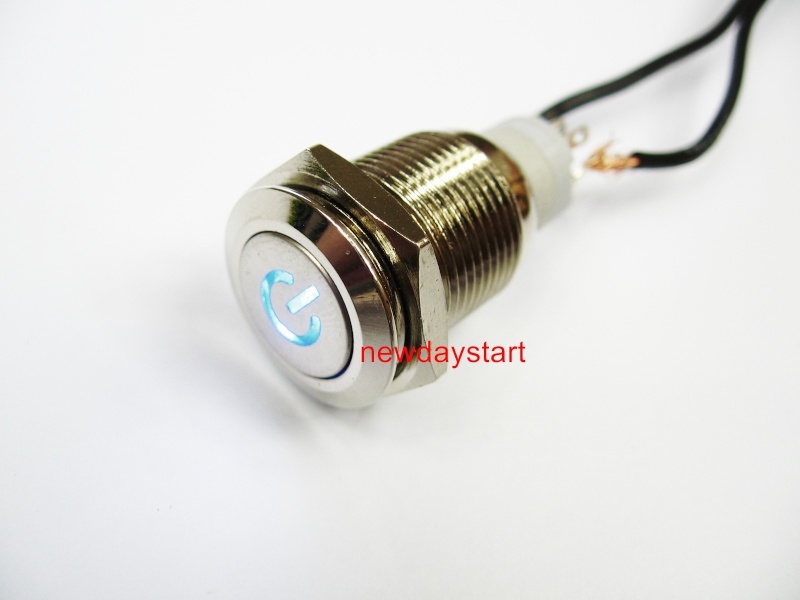

Ayant un peu de place sur ma machine, je souhaite installer un bouton marche arret de ce type, il est éclairé.

Mon conseil est de brancher en parallèle et d'oublier l'inutile variateur et l'interrupteur.
Les leds c'est bien, mais ça n'éclaire pas énormément, diminuer pour avoir une vague lueur autour du mandrin,
n'est peut-être pas intéressant. Pareil l'interrupteur me parait superflu.
Il faut que l'éclairage s'allume quand la machine tourne.
Mettre en route la machine c'est déjà une opération, inutile d'en rajouter d'autres.
