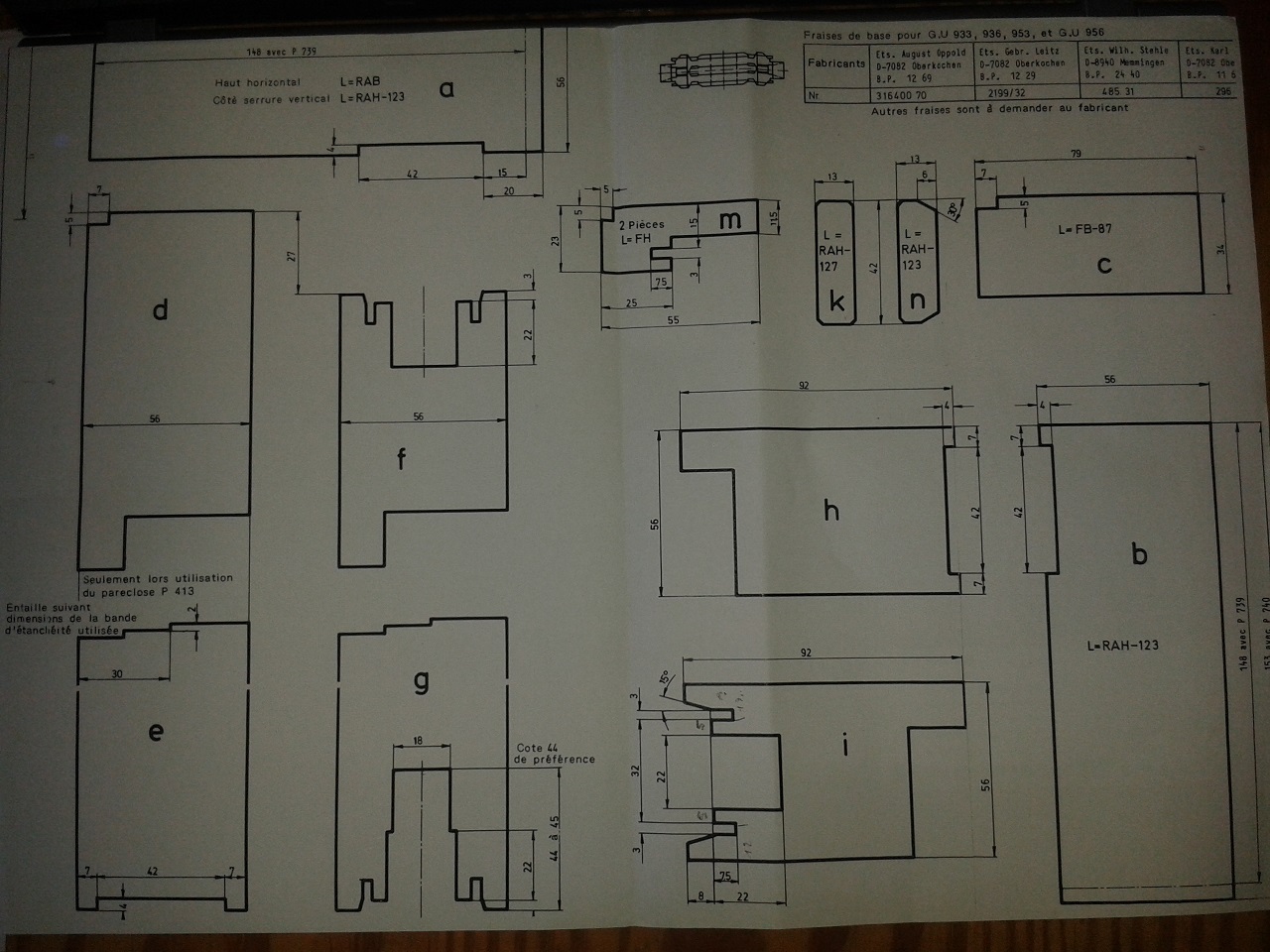

voici une photo de plan d'un modèle que je réalise assez couramment ...

Merci Michel,
A première vue, ça me paraît correspondre au matériel Ferco. C'est inestimable ce que tu postes.
Non, Brice, je n'ai pas trouvé sur le site Ferco. J'y retourne de façon plus approfondie.

Maintenant, il me faudrait établir la liste exacte de l'ensemble de quincaillerie dont j'ai besoin. J'ai vu qu'il y a plein de variantes possibles. Je vais lire ça à tête reposée. J'aurai peut-être besoin de tes lumières.
Dans un premier temps, quels sont les principaux points spécifiques à cette construction sur lesquels il faut aire particulièrement attention ?

le point le plus important est la stabilité des montants car en mouvement tu as, à certains moments de l'ouverture, très peu de jeu ...
je dois bien t'avouer que ce n'est pas du tout le châssis le plus étanche à l'air ... principalement en partie haute ...
