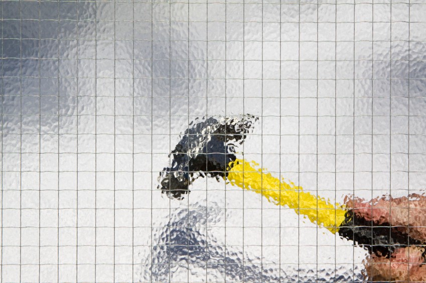

pour ce qui est du vitrage, il sera encore temps de le changer si tu as un soucis ... perso, (c'est un atelier) j'ai du simple vitrage armé
comme ceci
![Fenêtres coulissantes - Page 3 73-204](https://2img.net/h/www.allovitres.com/img/p/73-204.jpg)
maintenant, si tu as des craintes, tu peux placer du vitrage "anti-effraction" en simple ou double vitrage en mettant la face de protection à l'intérieur du bâtiment.
![Fenêtres coulissantes - Page 3 Images?q=tbn:ANd9GcQldcfgrcEFXzjlMsA9E4ddme_9fMaAssgKOPl4IzDzdjcFjnccIA](https://encrypted-tbn2.gstatic.com/images?q=tbn:ANd9GcQldcfgrcEFXzjlMsA9E4ddme_9fMaAssgKOPl4IzDzdjcFjnccIA)
michel be
comme ceci
michel be

Michel, vu la beauté du paysage autour de moi, à 360°, prairie vallonnée et bois, sans une habitation à plusieurs centaines de mètres à la ronde, je serais un crétin de m'en priver. Donc, vitres transparentes. J'ai été me faire faire un devis cet après-midi pour du 6/8/6, et c'est là-dessus que j'oriente mon choix. Pour le reste, deux chiens de 80kg feront l'affaire.

tu as raison !!! profites de la vue campagnarde ... et les chiens feront le reste ...
dans mon cas, même si je suis également à la campagne (en tout cas reculé du centre du village) mon vitrage n'est destiné qu'à un apport de lumière ... le seule vitre claire et a hauteur d'homme est celle qui donne sur la cour ...
