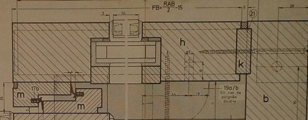

- la feuillure à 2 rôles : celui de rendre visuellement l'ensemble moins massif tout en évitant l'apparition de "fentes" à l’assemblage et comme tu le dis, permet la pose d'un joint type silicone.
ici en "b-k-h"
![Fenêtres coulissantes - Page 4 Xptwh5_detail_01](https://2img.net/h/pixupload.free.fr/upload/xptwh5_detail_01.jpg)
- dans ton cas pour économiser du bois, tu pourrais la rapporter mais, comme je te l'ai dit plus haut, mes fraises sont prévues pour et donc c'est en un seul bloc, je récupère d'ailleurs la parclose lors de l'usinage.
ici "pas très clair" tu peux voir l’illustration de l'assemblage haut "c-d" et sur la gauche, mon profilé alu haut.
![Fenêtres coulissantes - Page 4 9zh8cy_detail_02](https://2img.net/h/pixupload.free.fr/upload/9zh8cy_detail_02.jpg)
michel be

Et puis, il y a le rejingot. Merci Noebius, je l'avais oublié celui-là.
Il fait la moitié de l'appui, coté coulissant. Pas trivial, puisqu'il faut faire une pente de 3° sur environ 80cm et des poussières, sur la moitié de l'appui, et en partant de 55mm du bord. Faut que je me rappelle mes leçons de trigo, et ça fait quand même plus de 50 ans que je n'en ai pas fait. Serait-ce la tangente de l'angle * la largeur de l'usinage ? ou l'âge du capitaine ? Je trouve un truc genre 3mm. En fait, je suis parti sur un angle de 5°, ce qui donne grosso-modo 5mm de pente.
Je vais le tenter au rabot. Et c'est parti.

Je dirais même t'as surchauffé, parce qu'il eut fallu regarder le plan, avant de s'envoler dans les copeaux pour épater la galerie.
Bin oui, il y avait une feuillure de 14mm, avant de se la péter au rejingot à la main et patati et patata...

Il n'y aura pas de profilé jet d'eau. On reste en bois. Pour ce qui est du rejingot, en fait, j'ai repris le terme de Noebius, mais je ne l'ai pas utilisé de façon appropriée. Ce mot m'amuse. D'après ce que j'ai vu ce serait le rejet d'eau, ou un truc comme ça. Ca sert à faire écouler l'eau, de sorte à ce qu'elle ne stagne pas.A quoi sert le rejingot? inclure le profile alu jet d'eau?
J'aurais pu le faire à la def, d'ailleurs, j'ai fait la feuillure à la def, mais j'ai préféré le rabot. J'en avais marre du bruit, et je voulais me perfectionner en rabotage manuel. Je ne suis pas allergique à la defonceuse, loin de là, mais j'aime dégrossir à la machine, pour gagner du temps, et continuer à la main quand c'est possible.
Il est sur toute la longueur du coulissant. L'autre partie sert à fixer le vantail fixe.Pourquoi n'est il pas sur tout la longueur?
