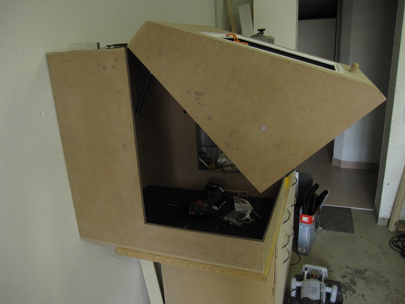

La suite arrive ! J'ai été un peu long mais la construction s'est poursuivie sans que je trouve le temps de publier les photos !
Finalement après quelques calculs, j'ai réussi à faire tenir ma porte avec mes vérins. Le succès aura été de courte durée car une fois la mousse rajoutée, la porte ne tenait plus ! Donc j'ai pris le taureau par les cornes et j'ai remesuré le bras de levier de ma porte et commandé des nouveaux vérins. Tout va pour le mieux maintenant, j'ai encore une grosse marge sur le poids de la porte !
Photo de la porte qui tient à peu près !
Photo du montage digne de la Nasa pour mesurer le bras de levier de ma porte

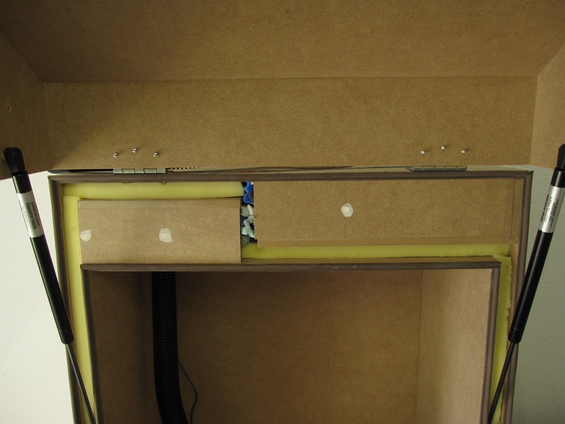

Photo de la cabine en porte-à-faux avec les renforts. C'est maintenant du solide... En tout cas ça tient depuis 6 semaines !
Puis viennent les ouvertures de la boîte extérieure. Une grosse ouverture pour l'aération.
Je vous laisse admirer la galette !
Puis comme pour la boîte intérieure, passage du tuyau d'aspirateur et des câbles.

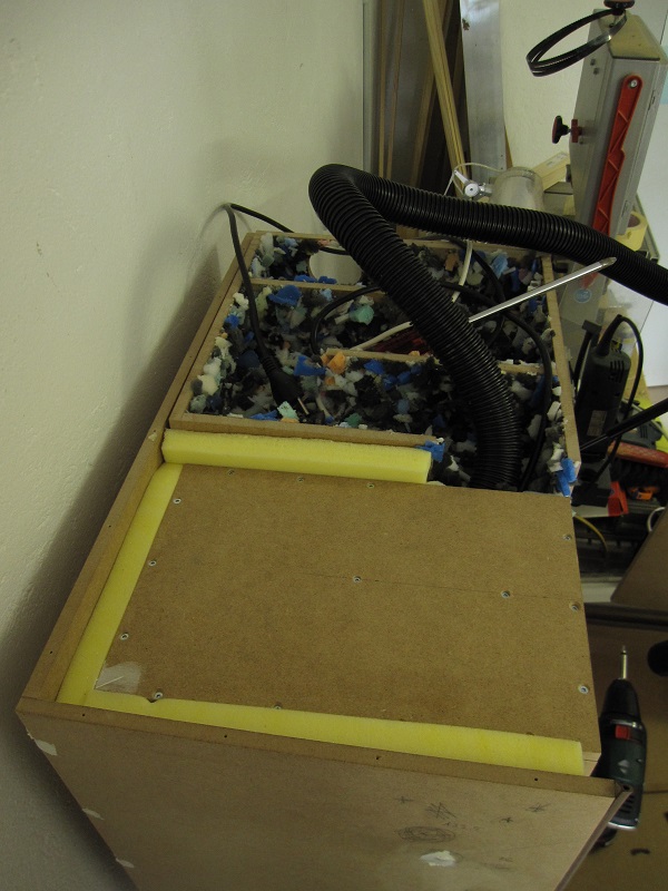

Donc maintenant que les boîtes sont plus ou moins terminées, il est temps d'attaquer la mousse ! Donc découpe au cutter de la mousse de 20 mm. On dirait pas mais j'en ai quant même utilisé 2 m2.
Garnissage du fond.
Rembourrage des côtés.
Et vient la partie sportive : mettre la petite boîte (qui mine de rien pèse son poids et est encombrante) dans la grande ! La mousse des côtés empêchait l'opération donc je l'ai retiré.
Puis dévissage du sommet pour la suite. J'ai voulu essayé sans dévisser les vérins mais c'était impossible de les comprimer (300N) donc j'ai dû les démonter !
J'en ai profité pour installer un port USB sur le côté pour d'éventuelle améliorations... comme une manette de commande.
Je vous présente l'outil qui m'a sauvé la vie et ma permis de réinsérer toute cette mousse entre les deux boîtes.
Voilà qui est fait !
Découpage du surplus pour le labyrinthe solidaire à la boîte extérieure.
Passage du câble USB et "planquage" du surplus de longueur sous la mousse qui sépare le labyrinthe de la boîte intérieure (je rappelle que le but est de n'avoir aucune liaison "solide" entre les deux boîtes. Donc aucune partie en bois ne touche les deux boîtes).

Donc je peux maintenant installer le deuxième labyrinthe.
Puis c'est au tour des câbles de prendre possession des lieux !
Les voilà qui pendouillent. Il y a un câble pour le 230V, un RS-232 pour la communication avec le PC et un USB qui est relié à la prise en façade (côté).
Passage du tuyau d'aspiration avec plus ou moins de facilité !
Je referme le premier labyrinthe.
Puis je le recouvre d'une épaisseur de mousse pour l'isoler de la boîte extérieure.
Et finalement je ressors tous les câble et le tuyau et je referme le sommet de la boîte extérieure qui referme aussi le labyrinthe. Toutes ces opérations sont faisables dans le sens inverse en cas d'intervention à effectuer car tout est vissé. Par contre ça prend un certain temps !
Le résultat :
Bien sûr qu'après avoir tout bien fermé, je remarque que j'ai oublié de tirer l'alimentation de la lampe. J'ai finalement réussi à tirer le câble par le joint entre les deux labyrinthes et je suis venu me ponter dessus.

Magnifique réalisation. Mais cependant, je serais plutôt d'avis de mettre de "vraies" presse-étoupes. D'autant plus que ça ne coûte rien.
Slibo- très actif
- Messages : 308
Points : 489
Re: [Réalisation] Cabine insonorisée pour CNC... le sonomètre est de sortie
Je rejoins slibo, c'est très propre et de vrais presse-étoupes seraient plus rassurants.
Ton aspiration est vraiment sinueuse et en tuyau crénelé à l'intérieur, sur les grosses machines (dégau, rabot), je lis souvent qu'il faut une trajectoire la plus rectiligne possible, tu n'as pas peur que ça bourre trop et que ça aspire moins bien ? Ou alors, tu mises sur les essais pour te faire une idée ?

Merci beaucoup pour vos compliments.
Je suis entièrement d'accord avec toi mais les connecteurs ne passent pas dans des presse-étoupes standards. Il existe bien des versions identiques aux miennes mais en mousse et il faut les commander et ça coûte aussi un certain prix. En plus mes "presse-étoupes" n'ont aucune fonction à assurer (étanchéité, anti-traction,...etc) si ce n'est d'éviter d'avoir un trou béant qui laisserait passer le son. C'est donc plus du rebouchage que du "presse-étoupe" !
Remarque très intéressante ! Oui mon aspiration est sinueuse mais si je l'avais faite tout droit, le son passerait tout seul et le gain de ma cabine disparaîtrait. Je parle au conditionnel car ça reste à prouver. Mais en faisant du zigzag je devrais normalement pas mal atténuer le son. C'est vrai que c'est pas idéal pour l'aspiration et l'aération, mais en même temps un bon aspirateur à quant même une bonne dépression et j'ai testé ça aspire ! C'est pas idéal mais une construction est toujours une somme de compromis, et j'ai privilégié l'efficacité sonore en faisant confiance aux aspirateurs. Tes tuyaux lisses auraient été mieux mais la mise en oeuvre plus compliquée. J'espère ne me pas être trompé !
Je pensais aussi de prime abord rajouter une dalle en caoutchouc (la même qui sépare les deux boîtes) entre la boîte et le meuble puis j'ai abandonné l'idée. Ma machine est montée sur pieds en caoutchouc et je n'ai jamais remarqué de vibrations dans le meuble (qui lui est relativement stable et lourd). Si malgré tout le cas se produit, ça sera pas un gros problème de soulever la boîte et de rajouter une dalle en caoutchouc. Ma là aussi, j'attends les essais finaux !
Et je te dis pas comme je rêve d'être dans mon atelier !
bilou(te) a écrit:de vrais presse-étoupes seraient plus rassurants
bilou(te) a écrit:Ton aspiration est vraiment sinueuse et en tuyau crénelé à l'intérieur, sur les grosses machines (dégau, rabot), je lis souvent qu'il faut une trajectoire la plus rectiligne possible, tu n'as pas peur que ça bourre trop et que ça aspire moins bien ? Ou alors, tu mises sur les essais pour te faire une idée ?

J'arrive gentiment à la fin de la réalisation mais j'ai encore un point qui me tracasse. En effet je ne sais pas trop quelle fermeture adopter pour ma cabine. J'ai une ou deux idées mais elles sont plutôt compliquées.
C'est pourquoi je sollicite votre aide car je suis sûr que dans au moins un des 8000 cerveaux une bonne idée germera ! En plus certains ont l'air de bien connaître les catalogues de fournisseurs de quincaillerie.
Je vous mets le plan de la porte :
Le battant est délimité par le trait noir et la charnière se trouve en haut au niveau du trait noir. Si c'est pas très clair, les photos précédentes éclairciront sûrement mes explications vagues .
Contraintes :
- ça doit résister à la poussé de la porte vers le haut
- plutôt ergonomique et esthétique...
Par contre je n'ai rien contre une solution commerciale pourvu qu'elle ne soit pas hors de prix.
Bref toute idée est bonne à prendre du moment que le battant reste fermé !
Merci et bonne soirée
Contraintes :

bonjour!
le mécanicien que je suis ne peut qu'applaudir à ton travail (qui me dépasse..!) et te suggérer l'utilisation des attaches capots, trés utilisés en compétition..
par ex:
http://www.priceminister.com/offer/buy/224374704/lot-de-2-attaches-capot-caoutchouc-petit-modele.html#sort=0&filter=10&bbaid=664145782&xtatc=PUB-[ggp]-[Loisirs]-[accessoires-auto]-[224374704]-[neuf]-[OC-PRO]&t=&ptnrid=kPnwcnbH_dc|pcrid|46398138923|pkw||pmt|
bon courage pour la suite et la finalité!

Merci beaucoup den's pour tes compliments !
C'est une très bonne idée que tu as là ! J'avais déjà vu ces attache-capots mais je n'y avais pas du tout penser. C'est simple, efficace, relativement esthétique et vite monté mais pas forcément très ergonomique. Je laisse encore un peu mariner la chose...
Mais merci de ta proposition que je mets en bonne place dans la liste des choix.
Bonne soirée.
Bonne soirée.
