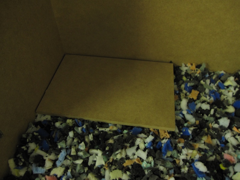

Je suis possesseur et utilisateur d'une fraiseuse CNC Kosy et après 8 mois d'utilisation, je lui ai trouvé quelques défauts. Elle fait entre autre beaucoup de bruit et de poussière (comme toutes les autres CNC ). C'est pourquoi j'ai réfléchi à une cabine pour autant protéger la machine de la poussière, que l'atelier des copeaux. Une réduction du bruits serait un plus.
J'ai donc utilisé le principe de la boîte dans la boîte et s'assurant que les seuls liens physiques entre les deux boîtes soient élastiques. Voici un petit schéma de principe que j'ai utilisé comme plan !
Les deux boîtes seront réalisées en mdf de 10 mm hormis la base qui fait 16 mm d'épaisseur. Elles sont séparées par 20 mm de mousse pour les isoler.
Après un passage dans une surface de bricolage, je me retrouve avec ce joli tas de bois à assembler.
Commence donc l'assemblage...
Puis viennent les découpes du biseaux et des portes.
Je finis la découpe de l'angle à la scie et je sort les outils nécessaires a fignoler les angles.
Assemblage des côtés en réalisant un rebord de 5 mm en dessous de la boîte.
Sciage à la scie à ruban des éléments pour l'ouverture de la porte.
Fin de l'assemblage de la boîte intérieur avec une simulation du sandwich mdf-mousse-mdf.
Contrôle des dimensions avec la base de la boîte extérieure.
Traçage des axes des vis à l'aide du trusquin de mécanicien boiseux
Perçage de la base de la boîte extérieur.
La base une fois percée.
Découpe de la dalle en caoutchouc de 15 mm qui sépare les deux boîtes. Elle était 10 cm trop large et 10 cm trop courte, donc au final tout rentre !

Re: [Réalisation] Cabine insonorisée pour CNC... le sonomètre est de sortie
Je m'abonne
Tu compte mettre une vitre ou tout fermer ?
Prévoie une ventilation ; une fois fermée, même dans une cabine de bonne taille, ça chauffe vite ! (principalement à cause des PàP)
Je m'abonne
Maintenant qu'il y a un abonné, faudra que j'engage un comité de rédaction pour publier toutes les photos
Ma coupe A-A' n'est pas très représentative mais il y aura bien une vitre. Je pensais défoncer une ouverture puis une feuillure autour de cette ouverture. Ainsi je pourrais mettre deux épaisseurs de plexy de 3 mm par boîte (3 mm plexy - 4 mm air - 3 mm plexy) donc 4 vitres en tout. Pour l'instant je réalise la structure grossière afin de pouvoir réaliser quelques mesures dans différentes configurations (une boîte, deux boîtes, avec/sans mousse, avec/sans fenêtre,...). Ces données me manquaient lors de la conception de la cabine et je n'ai pas trouvé de mesures très clairs sur le sujet hormis un "oui ça fait moins de bruits". J'espère ainsi illustrer les résultats ou pas !
La partie supérieur de la cabine contiendra un piège à son (labyrinthe avec mousse pour faire passer le tuyau d'aspirateur, les câbles et l'air afin de compenser l'aspiration). Il y aura donc une circulation d'air (à voir si un ventilateur est nécessaire ou si l'aspirateur suffis).
L'aspi devrait suffire ; de toute façon ça dépote bien plus qu'un ventilo !
Il faut voir aussi comment chauffent tes moteurs ; les miens ne chauffent beaucoup qu'avec des vitesses élevées.
Ça semble difficile à prévoir ... pour ma part avec ma cabine j'ai eu une atténuation de 15 dB environ ... et c'est vraiment un plus !
J'avais vu ta cabine et je la trouve très bien (-15 dB c'est déjà génial). Par contre j'avais un peu peur que la mousse alvéolée fasse nid à poussière c'est pourquoi je voulais un intérieur lisse. Par contre la mousse de remplissage est du même matériaux (mousse de polyéther).
Je doute aussi que le ventilateur serve à quelque chose mais j'en ai tout un stock le cas échéant.
Je n'ai jamais contrôlé la température des moteurs car ils se trouvent dans les profilés en aluminium. Mais ce sont des NEMA 17 de 1,7A donc ça doit pas énormément chauffer. Il me semble que dans mon cas c'est la broche qui chauffe le plus (moteur universel donc ~200 W qui réchauffent la pièce ).

Je profite donc du fond de la boîte pour contenir les flocons de mousse.
Puis j'enduis les faces de colles.
Et finalement je place toutes les faces sur la mousse.
Et après quelques couches de mousse et de panneaux, je met le tout sous presse avec tout ce que je trouve de lourds !
Voilà le résultat qui n'est pas optimal mais c'était de toute façon expérimental et ça suffit.
