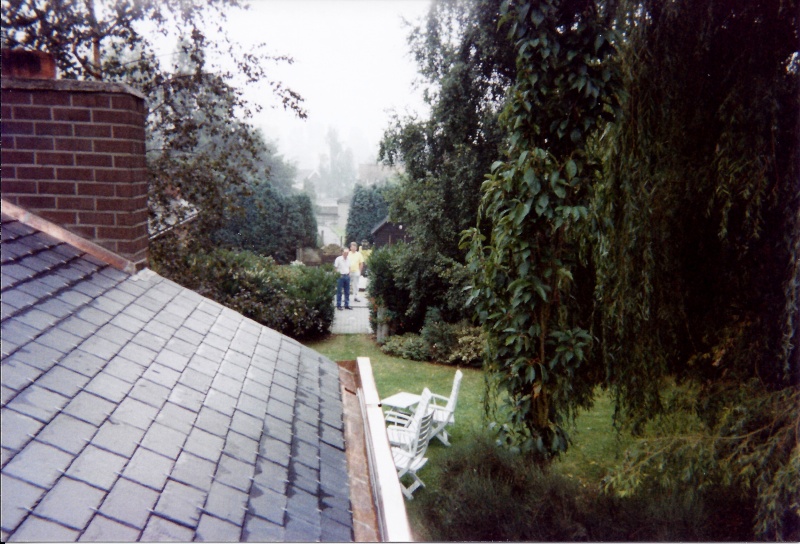

Je passe maintenant à la phase Orangerie, la première photo c'est la terrasse au départ des travaux de celle-ci

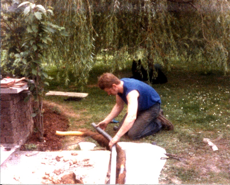

Tube de 110mm trop plein  de citerne, garage reprendra un côté corniche et une grille du trottoir pour le rinçage du conduit vers l'égout
Maison préfabriqué transformée en traditionnelle. - Page 5 <a href=Maison préfabriqué transformée en traditionnelle. - Page 5 4-16-215
Maison préfabriqué transformée en traditionnelle. - Page 5 <a href=Maison préfabriqué transformée en traditionnelle. - Page 5 4-16-212
Placement des tubes de chauffage venant de la cave.

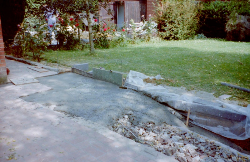

Comme la nouvelle base fera 1,60 m en plus que l'ancienne terrasse les déchets son réutilisés
Maison préfabriqué transformée en traditionnelle. - Page 5 <a href=Maison préfabriqué transformée en traditionnelle. - Page 5 4-16-213
Afin d'éviter de creuser trop large pour la fondation plus les quatre rangées de blocs, nous avons fait une tranchée à profondeur et remplis le tout de béton 1,30m x 40, en plus recouvrir les gravas jusqu’au niveau.

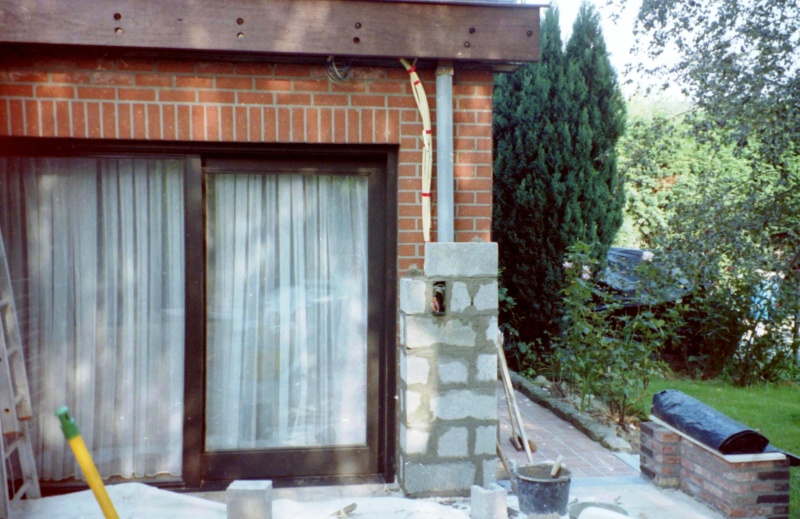

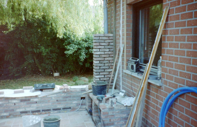

Le mur est en trois parties et ventilé brique extérieure , blocs parpaing, briques intérieure.
Passage des câbles électrique venant  du coffret cave pour les prises et la lumière pour l’intérieure de la colonne

Le trou de diamètre de 100mm à gauche est une évacuation pour le séchoir dans la cave
Maison préfabriqué transformée en traditionnelle. - Page 5 <a href=Maison préfabriqué transformée en traditionnelle. - Page 5 4-18-212
En dessous de la corniche le Y (écrit plus haut) est installé

Niche d'accès aux conduits allant à la cave , deux tiroirs s'y trouveront
Maison préfabriqué transformée en traditionnelle. - Page 5 <a href=Maison préfabriqué transformée en traditionnelle. - Page 5 4-18-216
Entrée/sotie future vers le jardin
Dans le jardinet devant le mur , des pavés seront posés a) évite les éclaboussures des terres en temps de pluie b) permet de poser les pieds d'une escabelle

Pose d'un réceptacle récupérant les eaux du trottoir pour cette partie, l'eau de cette partie corniche de véranda et le trop plein de la citerne jardin et atelier.
Également pose d'une pierre bleue de récupération ,ainsi que des bordure de rue en pierre taillée (récup) sur le pourtour du terrain et parterre

Passage d'un drain de 80 le long du muret(pente vers le puisard) ainsi qu'un tube PVC de 110 (avec pente vers un T à côté de la citerne)rejoignent tout deux le puisard muret avant.
Maison préfabriqué transformée en traditionnelle. - Page 5 <a href=Maison préfabriqué transformée en traditionnelle. - Page 5 Verand11
Le tube 110 se raccorde sur le T l'autre partie vient de la cave chaufferie et reçois les eaux usées MAL et autres

Montage de la troisième colonne, passage du câblage pour l’éclairage indirecte ,télérupteur ,prises , vérin en passant dans l’appentis du toit
Maison préfabriqué transformée en traditionnelle. - Page 5 <a href=Maison préfabriqué transformée en traditionnelle. - Page 5 8-17-211
Blocs de 14x19x39
le tube de100mm est relié à l'autre extrémité (descente avec Y )qui alimente la citerne (devenue mini terrasse pour l'apéro du soir) . Ce même tube est relié aussi à un Y (déviation) et avec un tube (1m avec partie montante vers la partie haute d'un puisard devant la porte allant vers le jardin ,celui-ci reçois toutes les eaux de la grille. si pour une raison quelconque le tube principale devait se boucher l'eau serait détournée vers le puisard qui lui est relié à l'égout muret avant.

Voila les pilastres de soutiens
Maison préfabriqué transformée en traditionnelle. - Page 5 <a href=Maison préfabriqué transformée en traditionnelle. - Page 5 8-17-213

Avant l'arrivée de l'orangerie protection des murs
