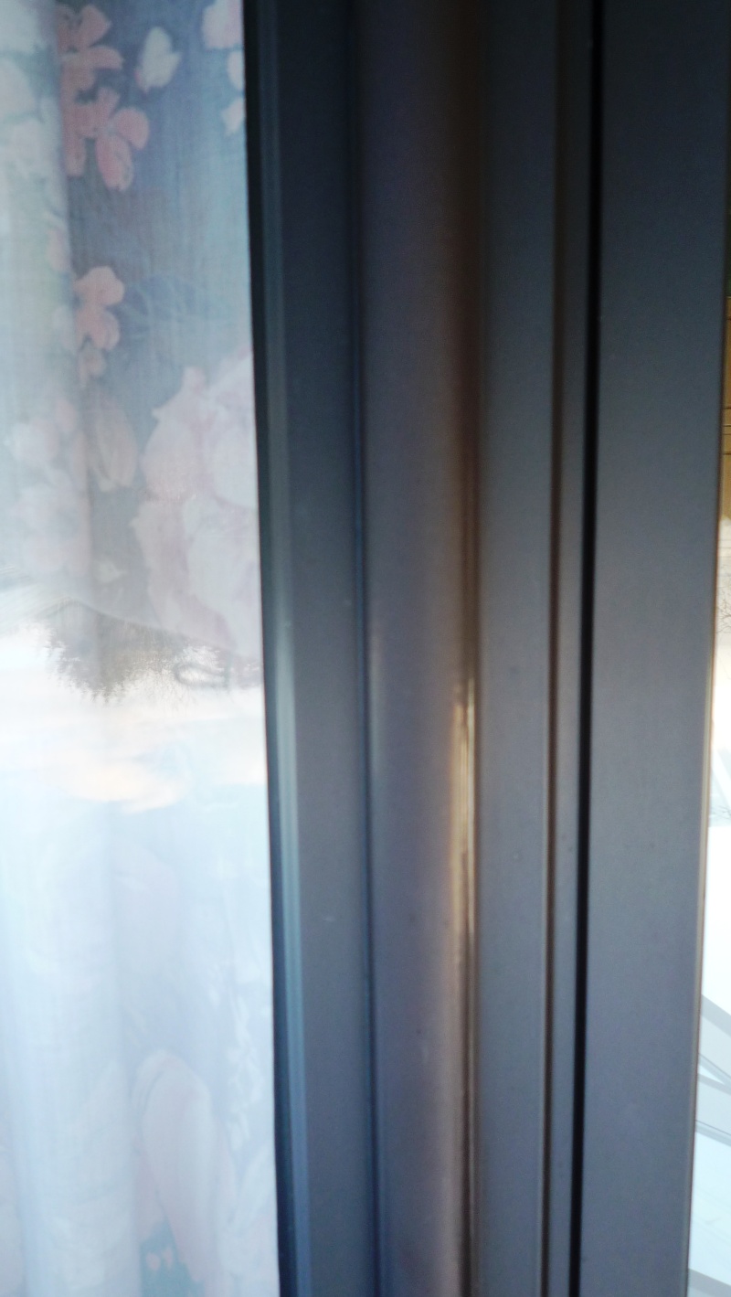

Sur le champ du MDF côté intérieur orangerie une cornière 60x25
est fixée en coin sur toute la longueur et fixée avec vis inox
![Maison préfabriqué transformée en traditionnelle. - Page 6 P1030549](https://i.servimg.com/u/f38/15/51/91/38/p1030549.jpg)
Sur chaque vis une rosace décorée en alu y est collé , beaucoup plus jolie que les vis

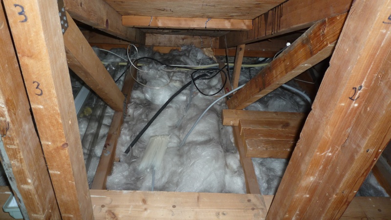

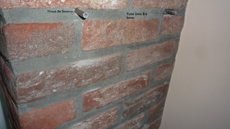

Je reviens à la verrière ,petit travail de finition, pose des verres, ne trouvant pas de support à mon gout pour ces derniers ,j'ai décidé avec de la récup de m'en fabriquer
![Maison préfabriqué transformée en traditionnelle. - Page 6 <a href=](<a href=)
![Maison préfabriqué transformée en traditionnelle. - Page 6 Prise_12](https://i.servimg.com/u/f84/15/51/91/38/prise_12.jpg)
![Maison préfabriqué transformée en traditionnelle. - Page 6 91<img src=](https://i.servimg.com/u/f84/15/51/91<img src=)
![Maison préfabriqué transformée en traditionnelle. - Page 6 Transf10](https://i.servimg.com/u/f84/15/51/91/38/transf10.jpg)
![Maison préfabriqué transformée en traditionnelle. - Page 6 Flyche10](https://i.servimg.com/u/f84/15/51/91/38/flyche10.jpg)
J'utilise une vielle flèche au carbone
![Maison préfabriqué transformée en traditionnelle. - Page 6 Flyche12](https://i.servimg.com/u/f84/15/51/91/38/flyche12.jpg)
![Maison préfabriqué transformée en traditionnelle. - Page 6 Insert10](https://i.servimg.com/u/f84/15/51/91/38/insert10.jpg)
![Maison préfabriqué transformée en traditionnelle. - Page 6 Buselu11](https://i.servimg.com/u/f84/15/51/91/38/buselu11.jpg)
![Maison préfabriqué transformée en traditionnelle. - Page 6 Joints10](https://i.servimg.com/u/f84/15/51/91/38/joints10.jpg)
![Maison préfabriqué transformée en traditionnelle. - Page 6 Pose_d10](https://i.servimg.com/u/f84/15/51/91/38/pose_d10.jpg)

Les tubes Carbonne sont chassés dans un trou de 5mm, sont recouvert de buselures inox 6mm x 10
sur lequel un joint O ring mis à serrage , empêche le verre de glisser latéralement ,deux O rings de pose empêche le verre de glisser, amortisse également les petits chocs.
En espérant que ca puisse aider, merci de votre visite.

Répertorier dans les combles n'est pas évident

C'est ici que les tubes de la VMC devraient passer ,un tube dans la longueur
,j'ai accès de part et d'autre à toutes les pièces de la maison pour les bouches d'air
