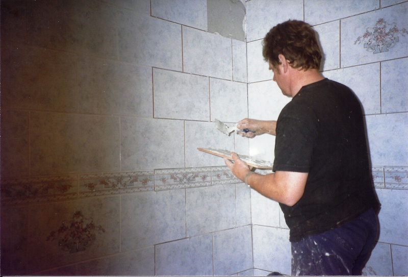

Nous voilà au plâtre du plafond sdb 1 ,qui a dit que c'était sale

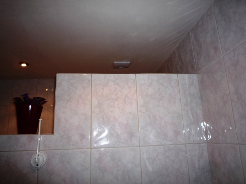

Extracteur ,sortie prévu pour VMC , spot halogène 12v en cour de remplacement par des LED

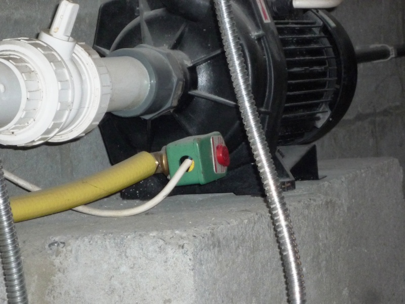

Nous avons décidé de monter un Jacousi air eau pour la détente , la baignoire que j'ai coupée pour l'encastrer dans le mur elle est teinté dans la masse, sous celle-ci de minuscule pattes que je n'appréciais pas du tout ,donc une construction d'un support digne de ce nom.
Si je ne retrouve pas de photos j’enlèverais le panneau et en ferais.
Un mur de soutient passe sous le bain & reprend la charpente métallique
![Maison préfabriqué transformée en traditionnelle. - Page 4 Sdb_2d10](https://i.servimg.com/u/f38/15/51/91/38/sdb_2d10.jpg)
Le mélangeur thermostatique est monté spécifiquement à gauche afin de ne pas être dans le chemin, derrière celui-ci un conduis(gaine) descend dans le mur vers le vide ventilé près de la pompe et rejoint le pommeau de douche.
La pompe air/ eau est installé dans le ventilé également sur un socle ainsi que ses accessoires électronique et alimentation qui démarre de la SDB 2 ,profite ainsi du différentiel .Pas de courant sur la pompe elle est coupé par l'interrupteur bipolaire à l'entrée

Flexible revenu à sa position initiale
![Maison préfabriqué transformée en traditionnelle. - Page 4 Sdb_2j10](https://i.servimg.com/u/f38/15/51/91/38/sdb_2j10.jpg)
![Maison préfabriqué transformée en traditionnelle. - Page 4 Sdb_2k10](https://i.servimg.com/u/f38/15/51/91/38/sdb_2k10.jpg)
Une vanne programmé (que je dois encore monté) est prévu depuis quelques temps
![Maison préfabriqué transformée en traditionnelle. - Page 4 Sdb_2l10](https://i.servimg.com/u/f38/15/51/91/38/sdb_2l10.jpg)
Interrupteur pour la ventilation temporisée une fois la salle coupée de l'extérieure.le second pour les LED au dessus de la baignoire,celle au dessus du lavabo s’allume avec le bipolaire ext qui agis comme maître
Pour le design je dois encore les peindre, très beau et nettement moins couteux que ceux vendu dans les différentes marques même pour les modèles plus anciens

La pompe sur son socle, en bas connecté au tube de vidange jaune l’électrovanne verte 12v

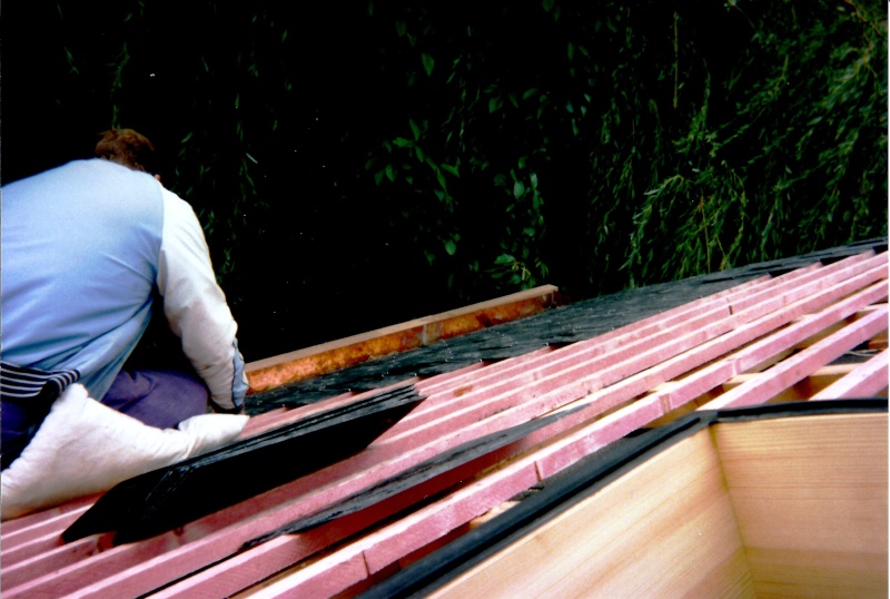

Comme vous apercevez j'ai installé la mopac en cuivre pour vérifier sa longueur exacte avant de terminée les soudures celle-ci sont faite sur les deux faces ,elle est posée en une pièce.
![Maison préfabriqué transformée en traditionnelle. - Page 4 T_av_610](https://i.servimg.com/u/f38/15/51/91/38/t_av_610.jpg)
J'ai demandé à mon beau frère de tremper les ardoises dans une manne avec de l'eau de les sortir pour sécher, lorsqu'une ardoise est fendue au séchage cela se remarque directement ,on les mets sur le côté elle seront utilisé pour les côtés et cheminée, ceci me permet de ne pas devoir les re démonter .
Les ardoises de 600x300 ,placées et recouverte au 2/3 et maintenu avec des crochets inox
