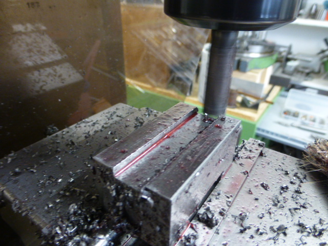

une grande partie est faite avec les queues d'aigles, maintenant c'est au tour des rainures de 13mm qui vont permettre de fixer les burins
Des porte- outils pour mon Tour Schaublin 102 en pagaille... !!! - Page 2 P1050519
4 passes de fraisage et voilà une rainure de faite, pour avoir une surface parfaite, j'ai simplement déplacé avec ma fraise deux passes de chaque côté de 5/10 mm
Des porte- outils pour mon Tour Schaublin 102 en pagaille... !!! - Page 2 P1050520
avec ce système, mon fraisage a une bonne finition !!

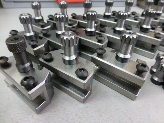

début du tournage, comme je fais une petite série, je vais me simplifier la vie en faisant mes pièces dos à dos
Des porte- outils pour mon Tour Schaublin 102 en pagaille... !!! - Page 2 P1050737
je mets une barre d'acier dans le mandrin de la contre-poupée, qui va servir de mise de longueur, le burin à tronçonner n'a plus qu'à faire son boulot !
Des porte- outils pour mon Tour Schaublin 102 en pagaille... !!! - Page 2 P1050738
après avoir tronçonné le nombre de pièces, perçage et anglage de toutes les pièces !
Des porte- outils pour mon Tour Schaublin 102 en pagaille... !!! - Page 2 P1050739
après le perçage, je reprends toutes les pièces et tournage du dégagement !
Des porte- outils pour mon Tour Schaublin 102 en pagaille... !!! - Page 2 P1050740
et voilà le travail...!!! Place au fraisage, un moletage un peu plus efficace n'est pas pour me déplaire !!!
Des porte- outils pour mon Tour Schaublin 102 en pagaille... !!! - Page 2 P1050741
avec mes pièces doubles, je ne fais qu'un fraisage ! Un bon gain de temps !!!
Des porte- outils pour mon Tour Schaublin 102 en pagaille... !!! - Page 2 P1050742
un tronçonnage et je retrouve mes pièces  unitaires !
Des porte- outils pour mon Tour Schaublin 102 en pagaille... !!! - Page 2 P1050743
retouche des faces et taraudage M6 !
Des porte- outils pour mon Tour Schaublin 102 en pagaille... !!! - Page 2 P1050744
fin de l'épisode de mes porte-outils, je le reprendrai dès mon retour en Suisse !

Pour mes porte_outils, je dois me faire quelques pièces comme celle que tu as tourné. Je me posais la question du dégagement, maintenant j'ai la réponse.
Moi qui n'ai pas d'outil de moletage, je trouve le coup du fraisage génial.
De combien a tu sorti la pièce pour ce dégagement, car le porte à faux me paraît important?
Quel acier as tu utilisé?
tchitchater
tchitchater
Messages : 54
Points : 139
Date d'inscription : 25/11/2013
Localisation : VAR
Des porte- outils pour mon Tour Schaublin 102 en pagaille... !!! - Page 2 Empty Re: Des porte- outils pour mon Tour Schaublin 102 en pagaille... !!!
Message  pili Sam 10 Jan 2015 - 20:16
Tchitchater, j'ai pris un simple acier outil et pour le fraisage.. comme j'ai doublé les deux pièces, j'avais assez de place pour ma fraise !
Mais, si tu veux fraiser qu'une pièce, tu as la possibilité de te faire un tasseau et d'utiliser la contre pointe !
Ps.. diamètre extérieur 14mm / diamètre inférieur 11mm

Ce matin, je me suis mis devant mon jouet...ma Schaublin 13 et regardé de plus près mes porte-outils non finis
Des porte- outils pour mon Tour Schaublin 102 en pagaille... !!! - Page 2 P1050624
aujourd'hui, ce sont mes porte-outils qui se trouvent à droite de la photo, et ils ont la particularité d'avoir une base à 30° comme le porte-outil en noir  !!
Des porte- outils pour mon Tour Schaublin 102 en pagaille... !!! - Page 2 P1060112
pour avoir mes burins dans l'axe du tour, je vais faire une coupe à 30° et pour que cela soit une opération pas trop compliquée, je vais utiliser une fraise scie de 1.5 mm épaisseur  !
Des porte- outils pour mon Tour Schaublin 102 en pagaille... !!! - Page 2 P1060113
la fraise scie montée sur son tasseau !
Des porte- outils pour mon Tour Schaublin 102 en pagaille... !!! - Page 2 P1050625
je retrouve le gabarit qui m'avait permis ces coupes à 30° !
Des porte- outils pour mon Tour Schaublin 102 en pagaille... !!! - Page 2 P1060114
en plein travail, ça se coupe comme dans du beurre !
Des porte- outils pour mon Tour Schaublin 102 en pagaille... !!! - Page 2 P1060115
la preuve....!
Des porte- outils pour mon Tour Schaublin 102 en pagaille... !!! - Page 2 P1060116
l'opération suivante... juste enlever la matière pour utiliser une fraise conique !
Des porte- outils pour mon Tour Schaublin 102 en pagaille... !!! - Page 2 P1060117
voilà mes pièces prêtes pour la dernière opération  !!
A demain        Pierre
