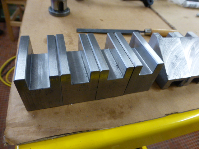

Message  pili Jeu 29 Jan 2015 - 20:40
Aujourd'hui, fraisage à gogo  avec ce petit machin que l'on appelle fraise conique à queue cylindrique... joli....!!
Des porte- outils pour mon Tour Schaublin 102 en pagaille... !!! - Page 3 P1060118
Des porte- outils pour mon Tour Schaublin 102 en pagaille... !!! - Page 3 P1060119
impératif d'avoir un support propre, je ne me sers jamais de l'air comprimé pour le nettoyage de mes supports, je tiens trop à la qualité de mes machines !!
Des porte- outils pour mon Tour Schaublin 102 en pagaille... !!! - Page 3 P1060121
la pièce mise en place, prête pour le fraisage ....!!!
Des porte- outils pour mon Tour Schaublin 102 en pagaille... !!! - Page 3 P1060123
voilà une jolie entaille à queue d'aronde.... mais dans de l'acier !!!
Des porte- outils pour mon Tour Schaublin 102 en pagaille... !!! - Page 3 P1060124
après un bon ébavurage, prêt pour l'essai !
Des porte- outils pour mon Tour Schaublin 102 en pagaille... !!! - Page 3 P1060125
Hé ! ça fonctionne super....!!!!
Des porte- outils pour mon Tour Schaublin 102 en pagaille... !!! - Page 3 P1060126
voilà les deux modèles...!!
il ne reste plus que le perçage des vis de serrage et mes outils de tours auront de vrais supports !!!
à bientôt       Pierre
