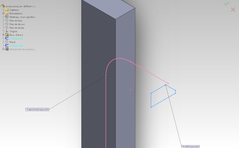

-)Je trace une ligne représentant la trajectoire du bout du fer monté sur son PO avec des congé d'esquisse égale au rayon de mon PO avec son fer.
-)Je crée un plan parallèle à la face devant être usiné et placé en début de trajectoire.
-) Sur ce plan, je crée l'esquisse de mon fer
-) Je fait un enlèvement de matière par balayage.
Je place des cotes dynamiques afin de pouvoir régler la hauteur et profondeur de passe de l'outil

dudu a écrit:...comment tracé la trajactoire? j'ai un trou!
La trajectoire, est une simple esquisse.
Tu te choisi un plan, et tu la dessine:
Moulure arrêtée avec Solidworks Sans_t19
Moulure arrêtée avec Solidworks Sans_t20
Une fois dessinée, tu quitte ta première esquisse, qui deviendra ta ligne guide: Choisi un deuxième plan perpendiculaire au premier, et dessine le profil de ton outil:
Moulure arrêtée avec Solidworks Sans_t21
Quitte cette deuxième esquisse, et sélectionne "enlèvement de matière balayé":
Moulure arrêtée avec Solidworks Sans_t22
Regarde bien les symboles qui sont en face des cases, tu commence par cliquer sur le profil, puis sur la trajectoire:
Moulure arrêtée avec Solidworks Sans_t23
Tu fait OK, et tu as ce que tu cherche à faire!
Moulure arrêtée avec Solidworks Sans_t24
