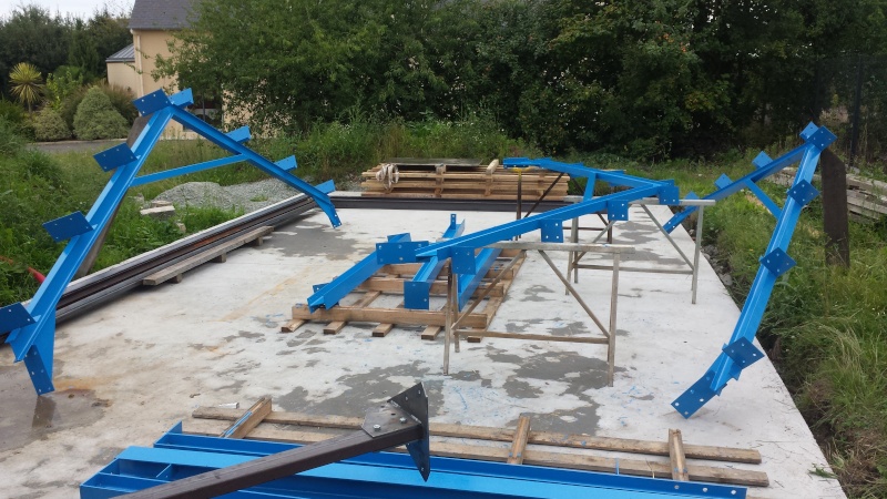

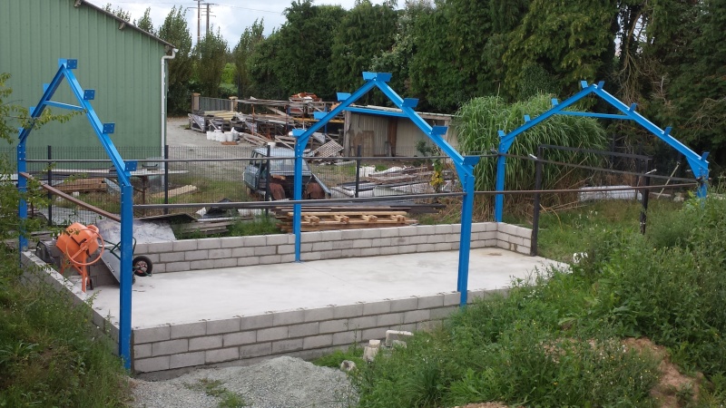

Bonsoir a tous,
ca y est , les travaux sont commencés,
finalement, je suis parti sur un atelier de 11 x 5.8 ml,
voici quelques photos plus parlante,
arrivé de la pelleteuse
![Fabrication de mon atelier 20150512](https://i.servimg.com/u/f18/17/73/54/55/20150512.jpg)
voici le terrain prêt ,
![Fabrication de mon atelier 20150510](https://i.servimg.com/u/f18/17/73/54/55/20150510.jpg)
maintenant, place au cailloux ,
![Fabrication de mon atelier 20150611](https://i.servimg.com/u/f18/17/73/54/55/20150611.jpg)
puis , mise en place du coffrage, et étalage des cailloux , 27 tonnes , merci au voisin et son tracteur ,
![Fabrication de mon atelier Wp_20110](https://i.servimg.com/u/f18/17/73/54/55/wp_20110.jpg)
puis au stade ou je suis rendu, la dalle est coulé :
![Fabrication de mon atelier 20150710](https://i.servimg.com/u/f18/17/73/54/55/20150710.jpg)
cette semaine , je commande la ferraille pour la charpente , j' ai déjà hâte d'y être

Bonjour a tous,
mon projet d'atelier avance tranquillement,
voici quelques photos plus parlante :
![Fabrication de mon atelier 20150810](https://i.servimg.com/u/f21/17/73/54/55/20150810.jpg)
![Fabrication de mon atelier 20150812](https://i.servimg.com/u/f21/17/73/54/55/20150812.jpg)
Fabrication d'une petite grue pour montage des fermes
![Fabrication de mon atelier 20150811](https://i.servimg.com/u/f21/17/73/54/55/20150811.jpg)
![Fabrication de mon atelier 20150813](https://i.servimg.com/u/f21/17/73/54/55/20150813.jpg)
La voiture sert de masse
![Fabrication de mon atelier 20150814](https://i.servimg.com/u/f21/17/73/54/55/20150814.jpg)
![Fabrication de mon atelier 20150815](https://i.servimg.com/u/f21/17/73/54/55/20150815.jpg)
![Fabrication de mon atelier 20150816](https://i.servimg.com/u/f21/17/73/54/55/20150816.jpg)
![Fabrication de mon atelier 20150817](https://i.servimg.com/u/f21/17/73/54/55/20150817.jpg)
![Fabrication de mon atelier 20150818](https://i.servimg.com/u/f21/17/73/54/55/20150818.jpg)
![Fabrication de mon atelier 20150910](https://i.servimg.com/u/f21/17/73/54/55/20150910.jpg)
![Fabrication de mon atelier 20150911](https://i.servimg.com/u/f21/17/73/54/55/20150911.jpg)
![Fabrication de mon atelier 20150912](https://i.servimg.com/u/f21/17/73/54/55/20150912.jpg)

Excellentissime, la grue !
Tu as fabriqué les fermes aussi ?

oui j'ai tout fait moi meme du plan a la pose ,
c'est plus marrant![lol!](https://2img.net/i/fa/i/smiles/lol.gif)
c'est plus marrant
