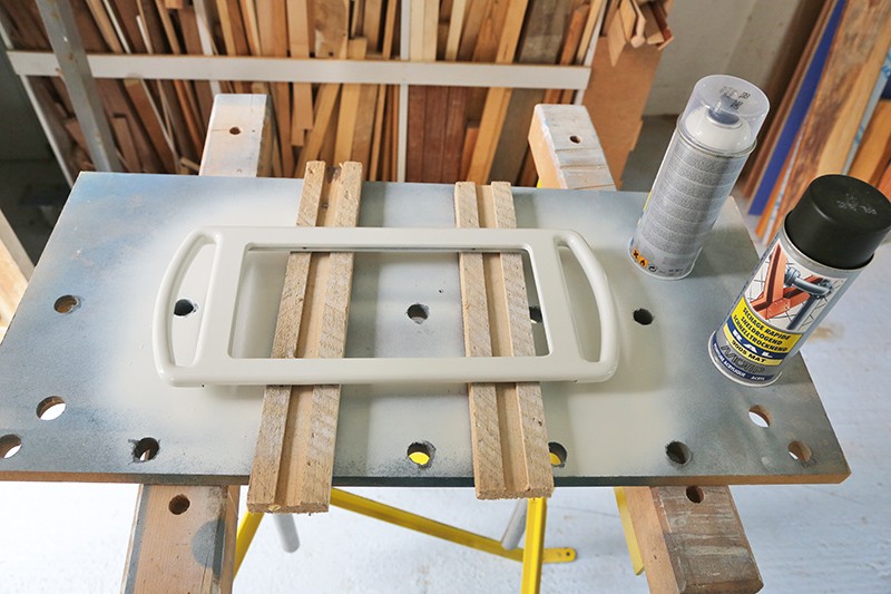

J'ai profité quelle était démontée, pour la pose d'une contre face en PVC, pour lui donner un coup de bombe.
Parmi les améliorations que j'envisage d'y apporter, il y a celle ci:
Je vais y rajouter un déflecteur sur l'avant, on voit très bien la sciure s'échapper entre le galet et la cape.
Je vais également tester la pose de bavettes.
Les bandes pares éclats Festool devraient parfaitement convenir.

Après le Kerrock, le Delrin, et le Lexan, voici le Kömacel.
C'est une chute en 10mm que j'ai eu avec un menuisier.
C'est un PVC expansé, il se travail très facilement.
Il s'usine un peu comme le MDF, mais il est beaucoup plus léger et surtout beaucoup plus solide!
Sa tranche est poreuse, un peu comme du MDF mal usiné.
Il est assez mou, je sent bien que si je serre trop, je vais l'écraser.
Voila, c'est juste histoire de ne pas laisser le flexible de l'aspi en vrac...
