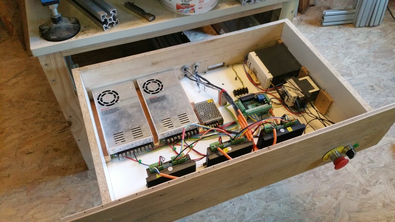

Bon alors voici des news fraiches' car j'ai bien avancé
J'ai pu récupérer du câble composé de 25 fils' j'ai donc prix mon mal en patience et à partir de deux câble // de grande surface' je m'en suis fait un' ou toutes les broches sont interconnectees (je me suis aperçuque toutes les pins des câble dun commerce n'étaient pas branchées. .. en même temps' la section de câble laisse présager qu'il n'y a pas assez de fil pour le faire)
Puis j'ai rehausser mon tiroir et enfin je l'ai mis en place
Bon on voit pas le câble sur ces photos ...

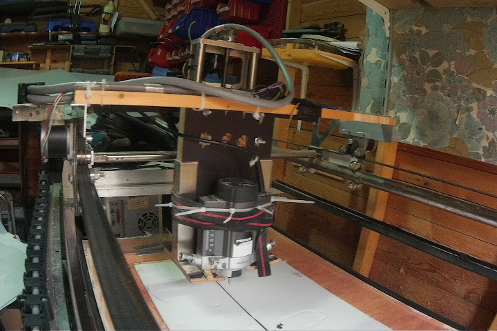

a tu des photo de ta laison vis sans fin
pour le z j ai récupérer une vis de lit médicalisé ça va très bien pour les y et x c est de la courroie c est peu etre une option
je viens de decouvrir ta construction je la trouve pas mal ca me donne des idees pour ma version 2
https://picasaweb.google.com/102469635446793834325/MaCnc?authuser=0&feat=directlink
je ne voie pas la video

Bonjour à tous '
J'ai mit en place l'axe Z
Quelques photo
J'ai ensuite régler les vitesse/accélération des moteurs .... ainsi que le nombre de pas pour les mm réels ....
Quelques photo
