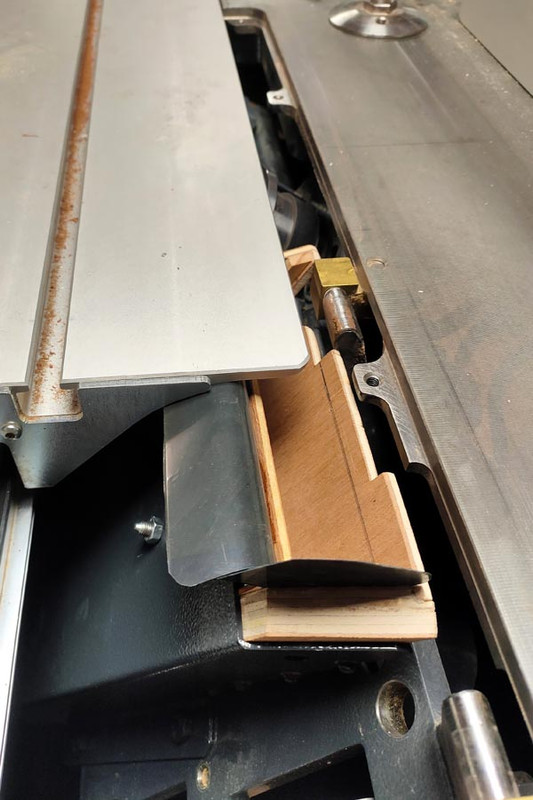

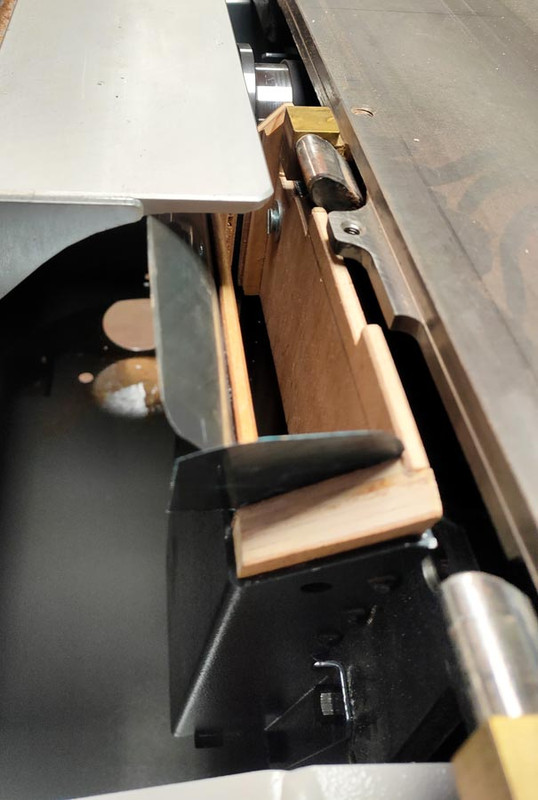

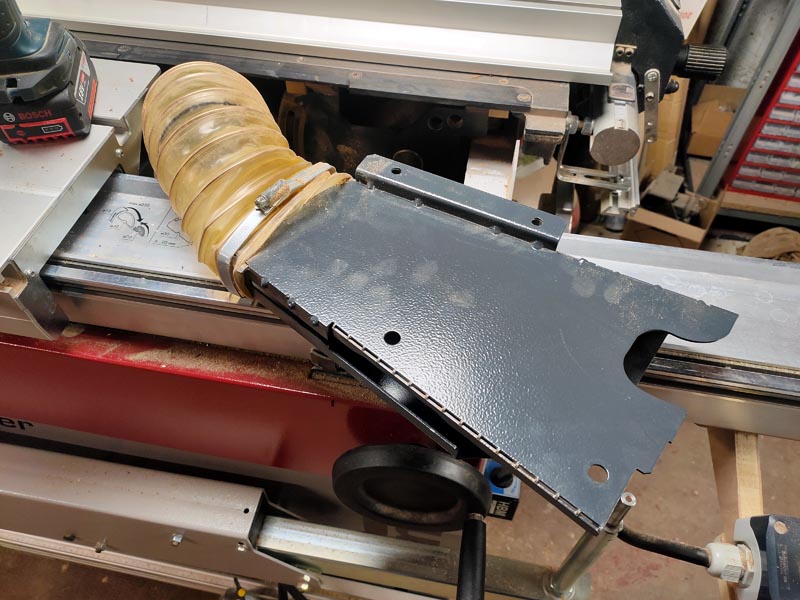

Ce week-end, je me suis énervé sur le carter d'aspiration. Avec 3 améliorations.
On part de là
Une petite B3 pour l'atelier - Page 11 IMG20201105181000c1s

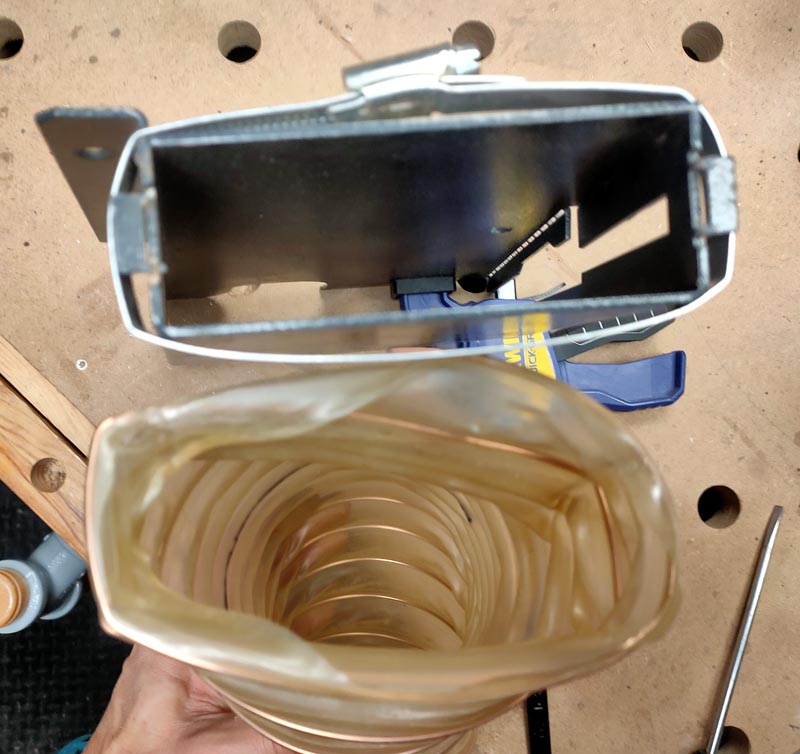

La première concerne l'emmanchement du tuyau sur le carter. Où comment passer d'un cercle à un rectangle en une seconde, avec un simple collier. Bref, il y a des jours béants. Deux cales cintrées permettent d'y remédier. A noter que réemmencher le tuyau sur le carter ne fut pas évident.
Une petite B3 pour l'atelier - Page 11 IMG20201105181010c1s
Une petite B3 pour l'atelier - Page 11 IMG20201107153322c1s
Une petite B3 pour l'atelier - Page 11 IMG20201109140234c1s
Une petite B3 pour l'atelier - Page 11 IMG20201107161333c1s

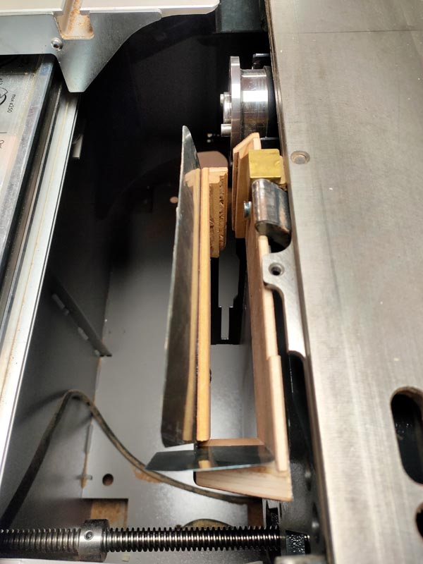

Ensuite le haut du carter est taillé pour recevoir un inciseur ... que je n'ai pas. Ce qui à mon avis ne favorise guère l'optimisation de l'aspiration dans l'axe de la lame. Résultat je l'ai rehaussé avec du CP, en le fixant sur les trous de fixation existants (je m'en serais voulu d'abimer cette belle peinture époxy, clairement un de ses points forts). Et le tout chapeauté par des bandes de plastique (recyclage de radio) : lorsque l'on bascule la lame, et donc l'agrégat à 45°, un des côtés remonte jusqu'au chariot : il faut donc de l'élasticité pour fléchir. Bref la prise en compte des formes biscornues du carter, la bascule à 45°, la lame, l'insert, le chariot et pour finir le couvercle coulissant du carter, cela a pris bien plus de temps que prévu.
Une petite B3 pour l'atelier - Page 11 IMG20201109135657c1s
Une petite B3 pour l'atelier - Page 11 IMG20201109135705c1s
Une petite B3 pour l'atelier - Page 11 IMG20201109135800c1s
Une petite B3 pour l'atelier - Page 11 IMG20201109135820c1s

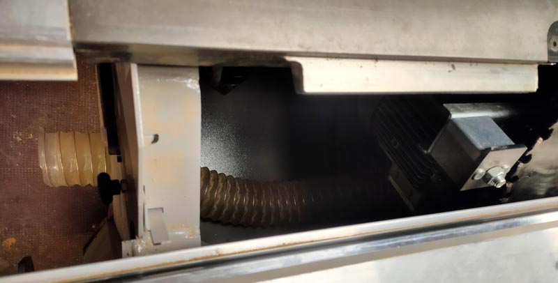

Pour finir, j'avais noté que le tuyau Felder (très souple, et plutôt très résistant je trouve) était trop long, ce qui lui induisait une forme de serpentin dans la machine. Je l'ai donc raccourci.
Une petite B3 pour l'atelier - Page 11 IMG20201109151043c1s
Et au final, que donne cette greffe qui fait quincaille ??? Et bien je ne m'attendais pas à une telle optimisation du captage de la sciure. C'est plus que spectaculaire. Lors de mes tests sans cape de scie, pas un brin de poussière ne reste en surface. Pour dire : lorsque je couvre le carter de la main, au-dessus du chariot, le tuyau se rétracte. cheers

Message  Neo_Dogo Lun 9 Nov 2020 - 22:43
Salut FMJ ;
Une idée à pomper cause comme toi à l'origine, mon aspiration via le carter sous table laisse grave à désirer. J'ai de la sciure partout !
Belle optimisation que tu as faite là.

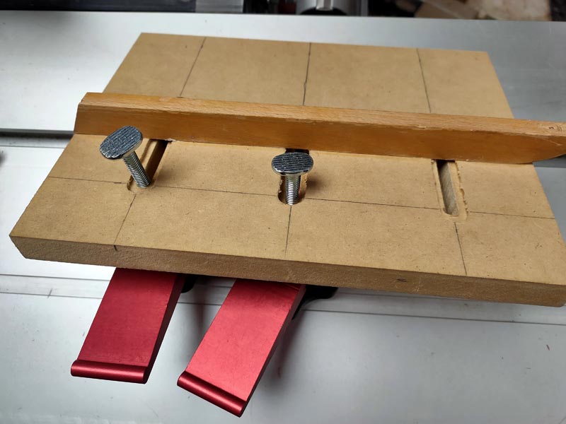

Un petit guide pour la découpe de petites pièces. Ca marche d'enfer ! Ca fait des lustres que je devais de faire, plutôt que de faire des montages stupides. Mais dieu que je déteste usiner le MDF !
Pour rappel, le positionnement se fait en repérant la pièce et en l'alignant sur le trait de coupe de la base. Ce qui implique de toujours utiliser la même épaisseur de lame.
Le guide est juste guidé par un tasseau non captif dans la rainure du chariot.
Au départ, je voulais utiliser des sauterelles mais elles sont nettement moins polyvalentes que ces presseurs (hauteur et distance) qui traînaient dans l'armoire (faut vraiment que je vire ce logo qui pique les yeux, je vais pas pouvoir tenir très longtemps Very Happy  ). J'ai utilisé des vis plus longues que celles fournies (problème avec les poignées étoile Inca, elles ont un pas impérial !).
Son grand frère suivra un jour ...

Message  sangten Sam 21 Nov 2020 - 22:55
j'ai les grands frères, et les petits sont une rudement bonne idée. A faire d'urgence.

Message  Neo_Dogo Sam 21 Nov 2020 - 22:58
sangten a écrit:j'ai les grands frères, et les petits sont une rudement bonne idée. A faire d'urgence.
Pour éviter d'avoir des traces de brûlé quand t'as les doigts à 10cm de la lame et que tu préfères perde un peu de temps .... bon tu connais la suite. tongue

Message  diomedea Dim 22 Nov 2020 - 8:13
Bien vu!
La version avec plaque au dessus, il permet de visionner plus facilement le tracé de la pièce, et donc de la positionner plus facilement.

Message  FMJ Dim 22 Nov 2020 - 9:42
diomedea a écrit:Du coup, quand tu desserre les brides, la plaque du dessous peut bouger?
Oui tout à fait. Les vis des presseurs sont indépendantes du chariot. Donc la plaque peut charioter librement, et s'enlever du chariot aussi librement. Avec la pièce en place. Ce n'est que pour de petites pièces, pas besoin d'un bridage complet.
Et effectivement dans le cas de ton guide, on peut aligner le trait de la pièce (qui est dessiné au-dessus) avec la plaque de dessus. C'est en effet plus efficace que ma méthode où il faut repérer sur les côtés. Mais ça se fait bien et c'est tout aussi précis. Ton guide est également plus simple à réaliser (pas de rainure dessous, pas besoin d'un couple de presseurs), encore qu'il faut avoir un couple de lardons bien précis !
Par contre je ne pige pas bien comment tu brides la pièce sous la plaque scratch ? Tu la visses à travers la plaque ?
Autrement ton guide a tout de même un gros inconvénient : il est peu polyvalent en hauteur de pièce.

Message  diomedea Dim 22 Nov 2020 - 10:05
FMJ a écrit:Autrement ton guide a tout de même un gros inconvénient : il est peu polyvalent en hauteur de pièce.
Tout à fait!  Very Happy
Ce système est prévu pour faire de la série, la pièce est simplement serrée en même temps que le gabarit.

Message  FMJ Dim 22 Nov 2020 - 10:57
Pour un repérage précis, il faut donc que ton martyr soit tout neuf.
Autrement, j'aime beaucoup ton écrou papillon en laiton ! Ca ne se trouve pas sous le sabot d'un cheval !
Comme je fais souvent de petites pièces, je vais faire le petit frère du grand traineau que j'utilise depuis des années. Mais en mieux accessoirisé. Ca fait un moment que je voulais le faire et les 3 vidéos de Woodsmith de cette semaine m'ont tapé dans l'oeil. On peut acheter leurs plans par ici, y compris en métrique : https://www.woodsmithplans.com/plan/multipurpose-small-parts-sled/
