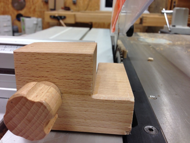

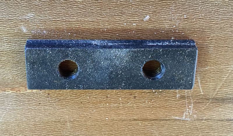

je préviens la noble assemblée présente que je n'ai rien inventé. C'est une technologie Lurem.
l'autre plus loin, forcément. Cela permet de régler la distance en fonction de la longueur des pièces à scier.
c'est fixé dans la rainure avec des lardons comme celui-ci
l'avantage que j'y vois, est qu'on est toujours très précis en calant le trait de coupe sur l'extrémité du martyr. Tu vois ce que je veux dire ou tu préfères une photo (ce soir) ?

OK, j'avais vu Boris utiliser la même technique.
Ce que j'entrevois comme avantages/inconvénients :
> Martyr réglable : on peut l'avancer au fur à mesure de son usure.
> On se base sur le trait de coup.
> On peut facilement en fabriquer et en mettre un autre, plus haut par exemple.
> Par contre sur le guide il faut une autre cale de même épaisseur, elle aussi avec un lardon. Donc à régler en fonction de la longueur de la pièce.
> Pour les courbes répétitives, on ne peut plus utiliser les butées du guide (c'est dommage car elles sont TRES précises), il faut en positionner une au serre joint à chaque fois.
> Le trait de coupe comme témoin, c'est pas mal, mais je ne suis pas sûr que ce soit aussi précis que les butées. Surtout que la pièce se trouve devant le martyr, il faut donc que la lame ait traversé toute la pièce pour commencer à voir si la coupe est bonne.
J'ai déjà procédé ainsi chez un collègue, mais pas sur mes machines. Surement un coup de main à prendre ?
oui au premier, et aux deuxième, mais tu peux aussi utiliser la butée.
le calage sur le trait, c'est pour scier quelques pièces de longueurs différentes, où on n'a pas envie de s'embêter avec la butée.
oui, c'est exactement ça> On peut facilement en fabriquer et en mettre un autre, plus haut par exemple.
effectivement, il faut revoir ce point.
ben non, il te suffit de tracer tout ton bois à l'équerre, et tu vois immédiatement si tu scies au bon endroit. Ou si ton équerre est juste...
oui, mais tu le prends très vite. Et c'est aussi précis que la butée. Mais il faut juste un peu plus d'attention.J'ai déjà procédé ainsi chez un collègue, mais pas sur mes machines. Surement un coup de main à prendre ?

Bonjour à Tous,
D'accord avec FMJ et consorts, Hammer pourrait faire un effort pour des accessoires quasi indispensables.
Je me suis inspiré de ce que j'avais vu sur le forum ( impossible de dire qui m'a le plus inspiré...) et j'ai réalisé les deux accessoires suivants:
Pour le martyr, j'ai choisi de le mettre à l'arrière du guide. La partie martyr peut être avancée grâce à la fixation sur le rail arrière. Quand elle est trop courte, elle peut être changée en rapportant un martyr neuf par collage.
L'avantage de mettre le bloc de fixation à l'arrière est qu'il ne dépasse pas du coté règle et ne nécessite pas de butée de calage supplémentaire.
Pour l'extension de règle, j'ai utilisé une chute de rail aluminium ( niveau de maçon de 20mm d'épaisseur) raidi avec un carré intérieur en hêtre. la butée est découpée dans une tôle alu de 8mm et peut servir des deux cotés de la règle.
La butée est fixé dans un insert de 8.
L'immobilisation est réalisée par une vis pression qui s'appuie sur l'aluminium de la règle. l'arête de la règle a été fraisée pour que le contact avec la vis ne soit pas trop marqué.
Le ruban est un ruban adhésif collé. Le calage est fait de telle façon que l'extension soit en parfaite continuité avec la règle existante.
Cela me permet d'aller jusqu'à 2,50m.
Le seul petit problème est qu'entre 125 cm et 132 cm, c'est à dire la fin de la règle Hammer, je suis obligé de retirer l'extension. Statistiquement, la probabilité est faible et il me faut 30" pour enlever l'extension. Ca n'arrive donc pas souvent. Encore que selon le principe de Peter, c'est toujours au moment où on est pressé!

Très intelligemment fait tout ça. Les solutions les plus simples sont souvent les plus efficaces. Hier j'ai passé plus d'1h à me faire une série de martyrs. Faire des mortaises un peu précises au ciseau me prend des plombes ! Ta méthode est bien plus efficace, et puis j'aime beaucoup tes boutons à étoiles !
JP te dirait qu'il te manque une plaque de soutien en bout d'extension.

Merci du compliment. Les boutons, je m'en suis fait une demie douzaine, c'est vite fait. Je les ai faites au tour à métaux , n'ayant pas de tour à bois, plus petit coup de défonceuse pour les cannelures.
Pour la plaque de soutien,
