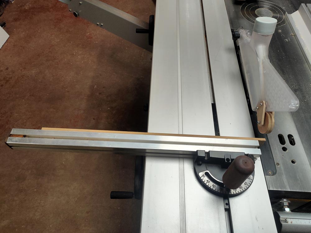

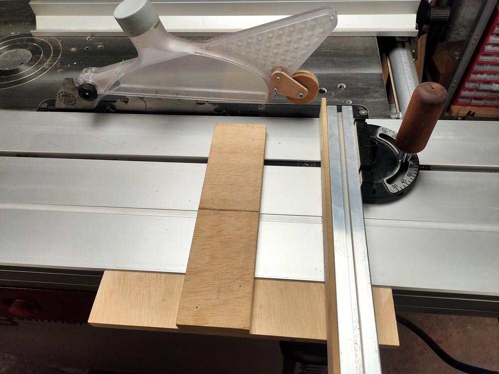

Bouhh je ne pensais pas avoir laissé végéter ce fil depuis aussi longtemps. Diable que le temps passe horriblement vite !
Bref, comme les guides de coupe angulaire ont l'air d'être très mode actuellement, et pour faire (un peu) d'ombre à JP, voici ma petite version pour la B3 réalisée il y a quelques temps. Je me suis servi d'un guide angulaire chinois acheté 3€ 6 sous (ça sonne pas pareil qu'avec les francs !) que j'ai du faire modifier par un ami car la vis de la poignée était prévue pour une rainure beaucoup moins profonde que celle de la B3. Plus un petit profilé de 40mm, quelques lardons, un martyr MDF réglable et une extension de la poignée originale qui était trop rikiki (c'est d'ailleurs ma première réalisation au tour , faite avec un ciseau classique vu que je ne suis pas encore équipé). Les graduations du compas ne servent à rien vu que le chariot n'est pas strictement parallèle à la lame, pas de butée, pas règle, rien de ce qui pourrait apporter un confort futile ! ( ). Le but est évidemment de pouvoir se passer le plus possible du guide principal et de son cadre qui encombrent le passage (l'atelier n'est pas très large).
Bon très bien tout ça, mais comme pour enlever/déplacer ce guide, il faut dévisser la poignée, on perd forcément l'équerrage. Et comme le chariot n'est pas parallèle à la lame, impossible d'utiliser une équerre à chapeau pour rerégler le guide. J'ai donc fait un gabarit après avoir réglé l'équerrage à tâton. Et pour une coupe angulaire, c'est soit l'équerre à 45° par rapport à la lame, soit le faux compas.
Il a également fallu adapter la coulisse fournie : quelques inserts plastiques collés, un peu de ponçage et zou ça s'adapte parfaitement !

, c'est pas réglable ?
FMJ a écrit:Les graduations du compas ne servent à rien vu que le chariot n'est pas strictement parallèle à la lame
Re: Une petite B3 pour l'atelier
Si si, on peut orienter à l'angle que l'on souhaite mais comme le 90° ne correspond pas à la vraie orthogonalité, les indications d'angle ne servent pas à grand chose.
- Messages : 4978
Points : 5903
Bien vu!
Il ne faut en aucun cas prendre le lame comme référence, mais les guidages du chariot, et donc la rainure.
Pour quelle raison ton chariot n'est pas parallèle à la lame?
- Messages : 12529
Points : 23331
Théoriquement, à partir du moment où l'angle est positif, peu importe que la course du chariot ne soit pas pile poil parallèle à l'axe de la lame : à une position donnée, la distance chariot-entrée de lame est toujours la même, donc si le guide est perpendiculaire au chariot, le découpe devrait l'être aussi. (ca marche aussi pour un angle négatif mais d'une part on ne peut se fier à l'entrée de lame pour le trait de coupe et puis la lame n'est pas vraiment faire pour couper en sortie ....)
Mais dans la pratique, force est de constater que ça ne coupe pas d'équerre ! Et de loin ! Je n'ai pas investigué plus en avant pour savoir pourquoi.
Après, il est possible de se repérer à la lame. Tant qu'elle n'a pas de faux rond, ce qui est le cas de la mienne.
En relisant mes posts ci-dessus, je me rappelle tout à coup que l'usinage de ma rainure n'est pas parfait.
Quant à savoir pourquoi le chariot n'est pas parallèle à la lame, c'est juste que j'ai mal remonté le chariot. Ca fait 2 ans que je le sais et pour l'instant je repousse l'opération qui est moins simple que sur ta machine.

La rainure n'est pas usinée, ton chariot, comme tout les autres, est en alu extrudé:FMJ a écrit:En relisant mes posts ci-dessus, je me rappelle tout à coup que l'usinage de ma rainure n'est pas parfait.
Si vraiment tu as un défaut, reprends le réglage de ton chariot...
