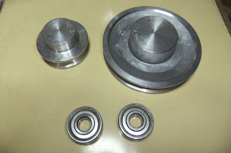

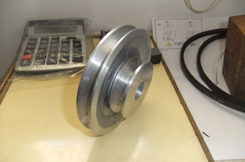

C'est lorsque David ,DH42 ,nous a dit sur le forum que son tour (également acheté chez Worken je crois ,mais beaucoup plus performant et plus gros que notre bl250d)possédait un débrayage de la vis mère en cas d'effort trop important,que j'ai pensé mettre une protection en cas de blocage de cette vis mère .
J'ai opté pour le pignon fusible.J'ai choisi le pignon de 75 dents,qui est un pignon mené,et qui n'est jamais changé en cas de modification d'avance (pas impériaux,pas de 0,75,et pas supérieurs à 2,5.
Les pignons de 30 et 75 dents ne se changent jamais sur le bl250d.
J'ai donc acheté 2 pignons (c'est mieux d'en avoir un d'avance en cas de rupture) de 75 dents/module1 en nylon au prix de 13€ ttc chacun chez "tri distribution" (site internet).
Les voiçi;Il va falloir les mettre aux dimensions de ceux du tour:
Alésage intérieur à 20,10mm:
Puis éxécution de la rainure de 6mm pour le passage de la clavette.J'ai affuté un barreau de 6x6mm:
et j'ai éxécuté la rainure sur le tour.Pour cela,j'ai remplacé la toutelle multifix par la tourelle d'origine,parce que étant bloqée par un ergot à ressort ,elle ne peux pas tourner en sens horaire malgré l'effort exercé:
Après le dressage des 2 faces,voiçi le pignon terminé:
Et là le pignon nylon de 75 dents monté en deuxième position.Cest lui le plus faible,donc en cas d'effort important,je pense que c'est lui qui cassera le premier et qui protègera la boite d'avance et la demi noix de filetage:
En parlant de pignons,j'ai également retravaillé 2 pignons destinés à l'éxécution des filetages au dessus de 2,5 soit les pas de 3 / 3,5 / 4 /et 5.
Je les ai commandés chez "Alpes transmission mécanique" (site internet) à moins de 5€ pièce ttc.Bien sûr,il m'a fallu dresser les faces pour les amener à la bonne épaisseur de 12mm,reprendre l'alésage 20,10mm , faire l'empreinte de la clavette 6mm et graver le nb de dents.
Je signale au passage un point fort du bl250d par rapport au sidermeca qui est l'appareil à retomber dans le pas qui est vraiment très pratique pour les filetages.

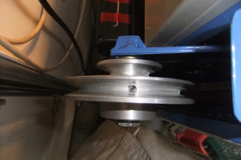

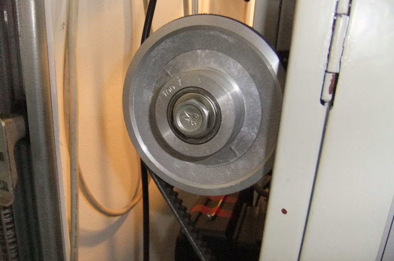

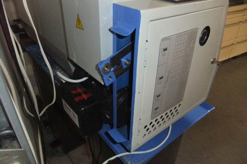

Il y a encore deux modifs dont je n'avais pas parlé et que j'ai réalisé l'année dernière.
La première est le rajout de petites vitesses pour les filetages.La vitesse minimum de ce tour est 80 tr/mn,ce qui est trop,à mon avis. J'ai rajouté des vitesses afin d'avoir 40 tr/mn ,53 tr/mn et 70 tr/mn tout en gardant un couple important (plus de variateur ,pour moi).Il y en a d'autres (vitesses),mais ce sont les trois qui me sont le plus utiles.
Pour faire cette modif,j'ai intercalé entre la poulie du moteur et la poulie d'entrée de boite une double poulie de diam 50 et 100 mm.Je peux ainsi diviser la vitesse par deux.
La réalisation:
J'ai alèsé et accouplé 2 poulies de 50 et 100mm qui vont tourner sur 3 roulements (achetés chez tri distribution 34€ les 5 pièces)
J'ai intercalé cette poulie entre le moteur et l'entrée de boite
J'ai ouvert l'arrière du coffret afin de laisser passer la poulie double qui est montée sur une glissière pour le réglage de tension de courroie
et monté la poulie double sur sa glissière
L'axe de la poulie et ses 3 roulements
Les roulements dans la double poulie
la poulie montée sur sa glissière
le montage final
