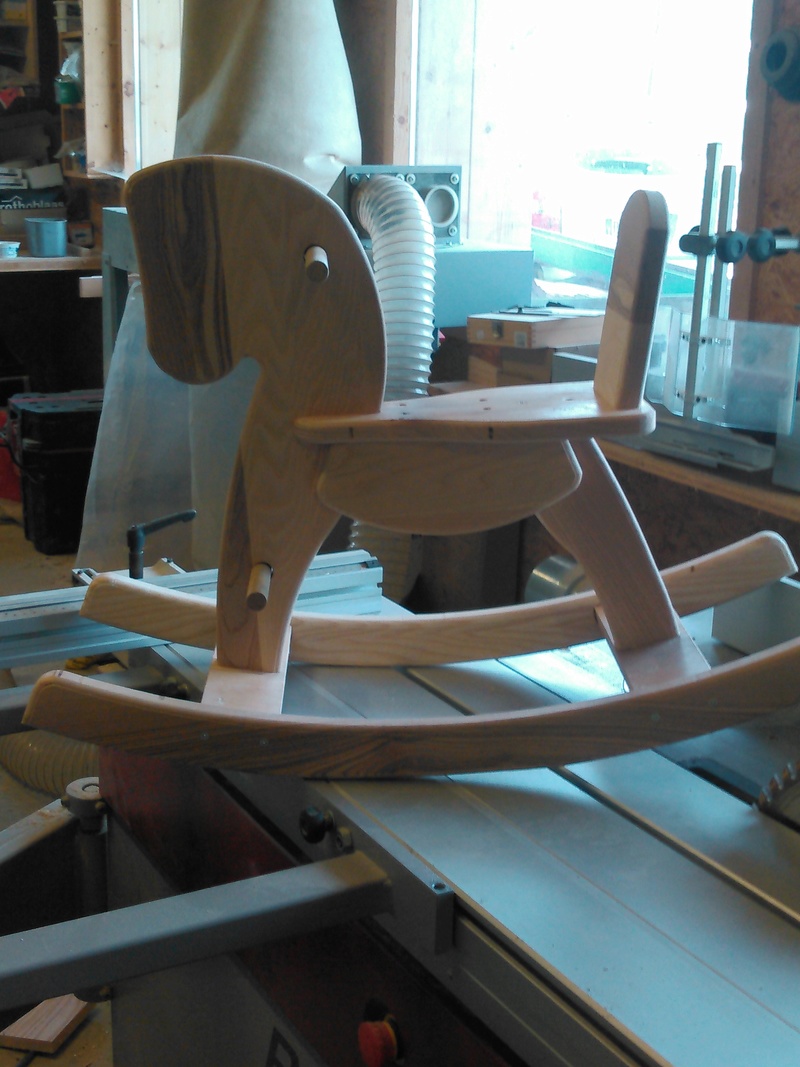

Donc voici des vidéos et photos des pièces usinées avec la cnc
Cheval à bascule (j'ai le DXF si ca intéresse)
![Conception CNC pour atelier - Page 9 Kimg0316](https://i.servimg.com/u/f11/19/72/71/86/kimg0316.jpg)
