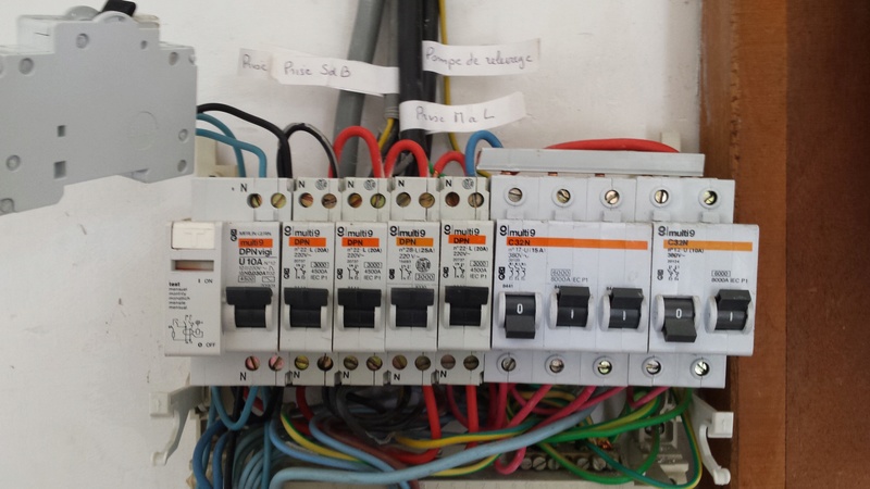

[Renovation de ma maison] Le chantier : sécurisation du tableau
Après prés de 3 mois d'hésitations, de bachotage, de réflexions, de mise au point de plans, de documents préparatoires, de définition de mes besoins, de consultation des catalogues des marques de fournitures, de choix de matériel, de demande de devis, et...
Je passe (enfin !) à la phase du chantier !
Je l'avais déjà indiqué, mais je vis dans la maison, c'est une contrainte importante que j'ai dû prendre en compte pour organiser mon chantier.
Première étape : sécurisation du tableau électrique.
Pour rappel, l'ancien tableau ne possédait AUCUN différentiel
![[Renovation de ma maison] Electricité, isolation et placo : le chantier - Page 4 20170913](https://i.servimg.com/u/f62/16/79/09/91/20170913.jpg)
il était donc urgent d'agir !
J'ai étiqueté tous les circuits, aucune information sur leur destination sur les anciens tableaux... Cette étape m'a pris pas mal de temps : un bordel sans nom.
J'ai ensuite déposé l'ancien tableau et les vieux disjoncteurs.

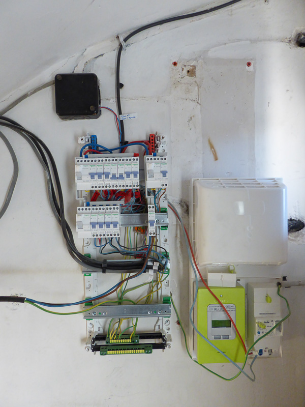

Mise en place provisoire du nouveau tableau. La GTL sera posée plus tard.
Ne hurlez pas, oui le tableau est posé de travers (j'ai utilisé les trous du précédent tableau...), il est ouvert (je suis couramment le nez dedans et je suis seul à la maison la plupart du temps) et les branchements sont comment dire... folkloriques
(je garde le max de longueur de conducteurs pour pouvoir avec une certaine latitude pour finaliser mon installation).
![[Renovation de ma maison] Electricité, isolation et placo : le chantier - Page 4 P1020432](https://i.servimg.com/u/f62/16/79/09/91/p1020432.jpg)
D'un autre côté, il y a plusieurs différentiels, la norme est globalement respectée, la sections des conducteurs aussi, les éléments sont serrés correctement, j'ai fait le ménage et j'ai fait passer toutes les lignes par le tableau (ce n'était pas le cas
), j'ai changé les fils qui relient les tableaux entre eux, les contacts faits dans des boites métalliques sur des contacteurs en porcelaine ont été "modernisés", etc...
Je me sens beaucoup plus en sécurité comme ça !
![[Renovation de ma maison] Electricité, isolation et placo : le chantier - Page 4 P1020434](https://i.servimg.com/u/f62/16/79/09/91/p1020434.jpg)
Les circuits sont pour l'instant ceux d’origine.
Amitiés, Damien.

Suivant les conseils de Laurent, j'ai changé les fils d'alimentation par du 10mm² :
![[Renovation de ma maison] Electricité, isolation et placo : le chantier - Page 4 P1020437](https://i.servimg.com/u/f62/16/79/09/91/p1020437.jpg)
J'ai protégé les fils avec une chute de gaine annelée au cas où. C'est du provisoire, mais il va rester quelques temps.
![[Renovation de ma maison] Electricité, isolation et placo : le chantier - Page 4 P1020436](https://i.servimg.com/u/f62/16/79/09/91/p1020436.jpg)
Avec le capot de protection, c'est mieux
![[Renovation de ma maison] Electricité, isolation et placo : le chantier - Page 4 P1020435](https://i.servimg.com/u/f62/16/79/09/91/p1020435.jpg)
Le tableau : c'est tout bon !

Re: [Renovation de ma maison] Electricité, isolation et placo : le chantier
re........cool,et y a même la force de serrage des fils sur le disjoncteur diff de 500 mA,et ton ancienne boite noire,qui va à la chaudière si je ne me mélange pas les pinceaux,tu peux aussi la supprimer en branchant directement le câble sous le disjoncteur divisionnaire en question,ou,une raison bien précise pour qu'elle soit encore là
- Messages : 9715
Points : 10659
Salut Laurent,
Effectivement, il est noté 4nm sur le capot du disjoncteur de branchement. Ne disposant pas de clef dynamometrique, J'ai serré fermement sans excès.
La boîte noire me sert encore provisoirement. Avant la chaudière était branchée en direct sur l'ancien disjoncteur de branchement à partir de cette boite noire, quand je m'en suis rendu compte, je me suis servi de cette boite pour accueillir le nouveau câble vers le tableau sécurisé, connexion effectuée avec des wagos le tout scotché.
re..........autre petite question,ne travaillant pas trop dans le batiment,chuis plutôt semi indus ou industriel,y a t il des peignes de raccordements verticaux ou dois tu faire le câblage à partir de tes barrettes de phase et neutre,jusqu'à chaque rangée,truc dans le genre de tes peignes horizontaux ,mais qui se placent verticalement pour alimenter chaque rangée,
ayant beaucoup travaillé avec Hager,c'est comme cela sur les tableaux Legrand,bon après il faut dire aussi que le matos évolue très rapidement,donc de temps en temps,je découvre des nouveautés,et certaines plutôt bien pensées![study](https://2img.net/i/fa/i/smiles/icon_study.png)

re.............oui maintenant que tu le dis Bernard,c'est de cela dont tu parles,je n'avais vu que des peignes verticaux Legrand,bien plus grands,
![[Renovation de ma maison] Electricité, isolation et placo : le chantier - Page 4 P1020411](https://i.servimg.com/u/f62/19/21/88/97/p1020411.jpg)
bon décidément Serwimg a décidé de me faire ch.r ce soir![What a Face](https://2img.net/i/fa/i/smiles/fresse.png)

ça arrive des foisKOKO 57 a écrit:bon décidément Serwimg a décidé de me faire ch.r ce soir
Effectivement, les peignes sont bien présents sur la photo. On peut les combiner pour obtenir un peigne 4 rangées. Je trouve ce système plus souple et évolutif que les peignes spécialisés Legrand qu'il faut acheter en version 2 rangées, 3 rangées, 4 rangées...
Sur les tableaux Schneider Resi9, pas rangée basculable, mais les rangées sont entièrement déclipsables.KOKO 57 a écrit:chez Legrand,on peut basculer les rangées horizontales (entièrement) vers soi pour une meilleure vision des branchements,et une fois les branchements faits,on rebascule la rangée ,ingénieux aussi,et Schneider alors![]()
Effectivement, j'ai fait le choix de la version à vis (XP), mais il existe une série chez Schneider sans fils (XE). Je t'invite à aller jeter un coup d'oeil à cette série de chez Schneider, Bernard estimé plus haut que c'est ce qui ce fait de mieux en ce moment (alimentation par le rail, me semble-t-il). A priori, l’évolution de la norme ira vers l'abandon des versions à vis...KOKO 57 a écrit:je vois aussi des vis pour les connexions des fils,ce ne sont donc pas les disjoncteurs divisionnaires à connexion rapide sans vis,
si je peux te rendre un peu la pareil, c'est avec grand plaisir. Surtout que j'ai fait des heures et des heures de recherches pour préparer mon projet et que cela ne me servira certainement jamais plusKOKO 57 a écrit:bon j'arrête avec mes questions techniques,qui je te rassure ne sont là que pour accroitre mes maigres connaissances dans les différentes marques de matos élec (guerre totale entre les marques),
Une remarque : je suis un particulier, je ne ferai mon installation électrique qu'une seul fois (enfin j'espère
Moi : c'est la qualité et le prix. Visser mon tableau ne me dérange pas, je ne le fait pas toute la journée
Amitiés, Damien.

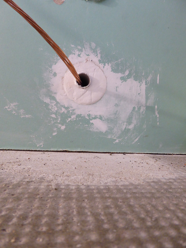

J'ai choisi une tresse nue de 25mm² comme conducteur de terre, protégée par un tube IRL dans la cave.
![[Renovation de ma maison] Electricité, isolation et placo : le chantier - Page 4 P1020452](https://i.servimg.com/u/f62/16/79/09/91/p1020452.jpg)
Le passage dans le mur toujours au travers d'un tube IRL scellé. La tresse arrive directement à intérieur de la futur GTL.
