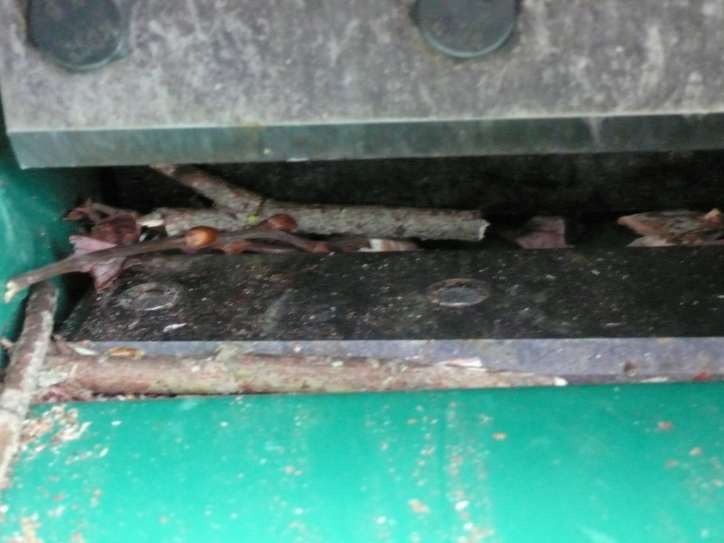

Je suis propriétaire d’un caravaggi bio 90 qui est d’une conception proche, c’est une bonne machine.
J’ai plusieurs remarques à faire issue de mon expérience avec ma machine.
A mon avis il faut prévoir un rotor plus gros et plus lourd. L’inertie est primordiale, lorsque les branches sont grosses c’est l’élan du rotor qui permet d’aller au bout sans que le moteur ne ralentisse trop puis cale. C’est d’autant plus vrai avec un moteur de 8cv qui est vraiment le minimum en puissance.
L’embrayage est inutilement compliqué, une transmission directe à courroie marche très bien, en cas de blocage la courroie patine et protège le moteur, accessoirement le rapport de démultiplication peut facilement être modifié en changeant les poulies.
Il est préférable de ne mettre qu’un seul gros pallier avec deux roulements côté moteur, ça facilitera beaucoup le démontage, en effet il faut penser que les couteaux doivent être affûtés souvent si on veut une machine efficace (pour moi tous les 5 a 8 jours de travail suivant le bois). Et penser aussi au débourrage.
Sur le disque porte couteau prévoir une fente derrière les couteaux mais fermée, telle qu’elle est, en U, le disque va assurément se tordre.
Positionner les deux aubes de ventilation qui relient les disques juste en arrière des couteaux (toujours pour la rigidité)
Les fléaux triangulaires ne serviront à rien s’il n’y a pas une grille de calibrage qui bloque les gros morceaux pour que les fléaux les recoupent.
Prévoir un contre couteau également sur la partie verticale de la trémie.
Doubler l’épaisseur de tôle sur les 15 ou 20 dernier centimètres de la trémie pour éviter les déformations et l’usure liées aux chocs.
Pour le positionnement des trous de fixation des couteaux prévoir un débordement suffisant du couteau neuf sur la fente pour qu’en fin de vie après multiples affûtages les couteaux usés ne soient pas en retrait.

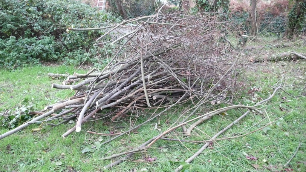

Essences, tout ce qui est tombé avec la tempête: chêne, bouleau et pin. Le broyeur grignote tout sans problèmes, même les branches très touffues sont aspirée, je suis assez content je m'attendais à être obligé de pousser dans la trémie, mais non il est goulu.
Par contre j'avais du pin sec qui date de quelques mois et c'était une autre histoire, il le grignotait assez facilement mais étant sec les ramifications étaient raides et çà bloquait à l'entrée de la trémie, morale: broyer dés que çà tombe.

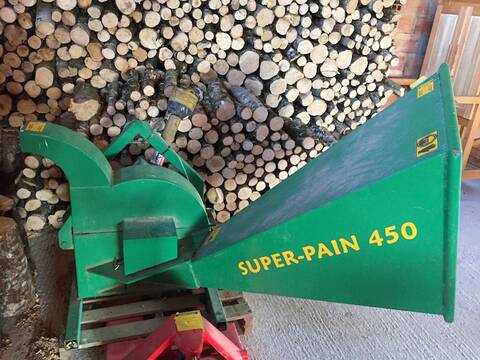

Je reviens sur le sujet, j'ai finalement craqué (enfin ma CB a craquée) pour un modèle comme celui de F6FCO, mais le modèle en dessous (meilleure adéquation pour mon budget et mon usage ).
C'est un modèle pur chinois jusqu'à son emballage d'origine, caisse bois.
Je l'ai pris ici. en profitant du BlackFriday.
J'aurai préféré celui provenant de AgriEuro qui permet de choisir une version avec un moteur Briggs&Stratton un peu plus cher, mais malheureusement non disponible...
Premiers essais aujourd'hui, je ne suis pas déçu et ça fonctionne pas mal après avoir compris ce qui lui fait faire un bourrage en sortie ou encore un blocage avec une branche trop grosse ou mal introduite.
Pour des branches de 10cm, on oublie (bien qu'il soit donné pour) sauf avec des bois très très tendres, ce qui est mon cas, mais c'est vraiment très très limite. Par contre il avale très bien du 5cm et jusqu'à 7cm, même si on entend le moteur ralentir tout de même assez fort.
Conclusion, ce modèle correspond à mon besoin pour la taille des arbres et il devrait me permettre d'éviter les incessants A/R à la déchetterie (elle est à plus de 5 km de chez moi) lorsque je taille les arbres (tous les deux ans en principe, ça pousse bien ici).
Merci encore pour vos conseils et vos retours d'expérience (@ F6FCO), qui m'ont permis de ne pas me tromper (j'allais partir sur bien trop faible).

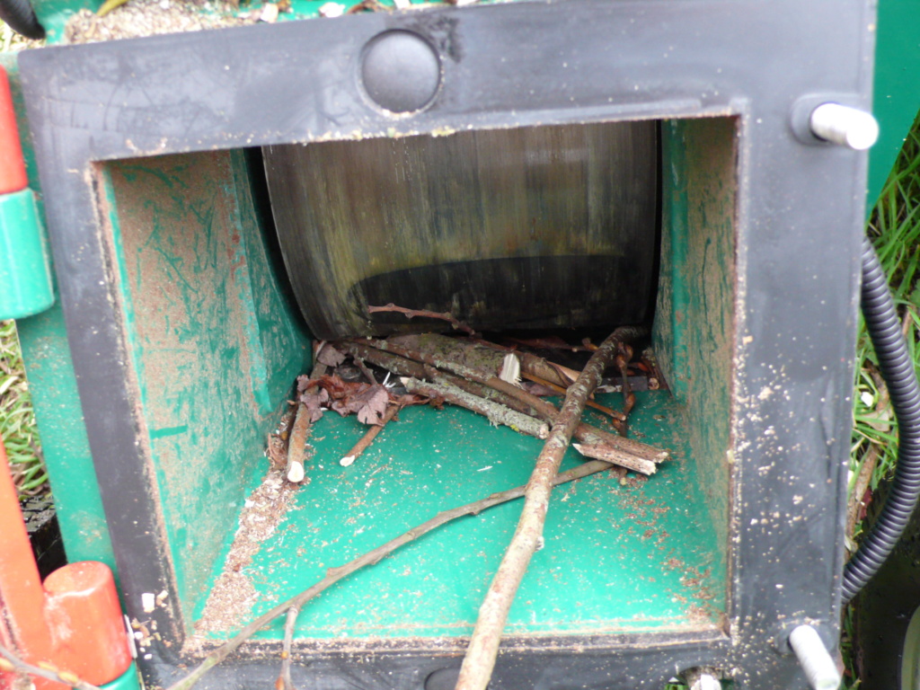

Bonsoir GrosB,
Content d'avoir été utile. Le mien bourre si je lui envoie trop d'herbes ou feuilles, il les accepte sur les branches mais pas par paquet. Comme indiqué sur le site c'est un broyeur de branches, pas un broyeur de végétaux.
J'avais aussi des a-prioris mais le moteur chinois fonctionne super bien. La seule chose que je reproche à ce broyeur c'est de ne pas avoir une trappe de vidage en cas de bourrage, il faut démonter les deux trémies.
Tu as eu raison c'est un bon achat quand on a du terrain, à la dernière tempête (qui ne sera certainement pas la dernière) il aurait été impossible d'emmener tout çà à la déchetterie, il aurait fallu au moins 10 voyages et elle est à 15km. Avant je brulais et çà me demandait 2 jours avec la hantise de laisser un tas de cendres rougeoyantes la nuit.

OK, Michel, on va te faire ça prochainement (ce we je pense).
Mais rien de bien spécial à voir si ce n'est que le support des couteaux est un gros cylindre d'acier qui fait office de volant d'inertie. ce cylindre fait la largeur des couteaux soit 15cm.
Mais dis-nous ce qui t'intéresse de voir comme parties et on démonte pour les photos et les cotes ?
Il n'y a pas d'entraineur, heureusement d'ailleurs, sinon ce serait bourrages permanent assurés avec le moteur qui est tout de même pas très puissant pour ce qu'on lui demande, c'est l'angle des couteaux et contre couteaux qui entraine le bois engagé.
Alain a raison, le tuyau de sortie pourrait être un peu plus gros, ça éjecte déjà bien loin actuellement, alors cela ne changerait pas grand chose si ce n'est moins de bourrage.
Je confirme pour les feuilles, c'est vraiment pas conçu pour ça, mais pour le bois seulement.
Ma séance d'hier m'a déjà évité un a/r à la déchetterie et ma remorque est loin d'être pleine, donc je devrais avoir un seul voyage sur 3 ou 4 avant à la déchetterie.

Sinon, première photo pour notre ami... d'abord le tas à broyer
Ensuite.. introduction

Ce modèle a le cône d'entrée montée sur charnière, ce n'est pas le cas de tous les "mêmes" modèles, c'est bien pratique mais quand même deux écrous nylstop à dévisser.
En fait il ne faut pas bourrer plein de petites branches en même temps, faut pas pousser tout de même, cela représente plus de 10cm en cummulé et surtout cela forme des coins...
On voit le couteau (il y en a deux) en acier dur. Aiguisage rasoir, il coûtent un blinde.
Et là le contre couteau qui sert de butée d'entrée et permet au couteau...de trancher.

Mercis pour les photos
Je voyais le tambour dans l autre sens
Et arrivé presque à l horizontal

Je voyais aussi le tambour dans l'autre sens.
Je n'avais pas vu le col comme ça non plus. Je retire ce que j'ai écrit le concernant, sauf la petite barre, mais qui est surement nécessaire eu égard à la proximité du tranchant.
