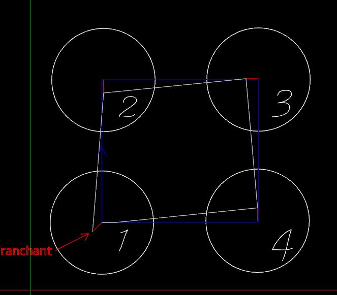

je voulais voir par ce que, ce dont je me doutait, la pointe de coupe ne ce trouve pas au centre de Ø
de l'outil.
est ce que tu tiens compte de ce décalage entre pointe de coupe et centre broche sur la prog?
bon, je suis conscient que le découpe de vinil pour faire des auto-collant ne demande pas une précision au 1/10
de l'outil.

Ah bah je n'y avais pas du tout pensé.
Bon, pour le moment, je n'ai rien fait d'extraordinaire non plus, mais je n'arrive pas à visualiser en quoi ça peut être gênant ?
Re: Découpes de stickers à la CNC (6040 inside)
Ben à mon avis les coins seront arrondi au lieu d'un angle droit mais c'est si petit qu'on ne doit pas voir grand chose comme différence.
j'avoue que j'ai l’esprit un peu tordu
si la pointe de la lame est décalée disons....de 1mm. ce mm. va ce retrouver sur tout les déplacements.
j'ai essayé de faire un dessin :
![Découpes de stickers à la CNC (6040 inside) Captur15](https://i.servimg.com/u/f79/15/56/79/49/captur15.jpg)
le décalage de 1mm. change de sens à chaque déplacement
en bleu le carré voulu, en rouge le tranchant
je ne sais pas si c'est clair?

Non, comme l'outil pivote sur lui même, je pense qu'il suivra sa trajectoire mais que les angle auront un rayon de 1mm

c.phili a écrit:Non, comme l'outil pivote sur lui même, je pense qu'il suivra sa trajectoire mais que les angle auront un rayon de 1mm
mouais....
