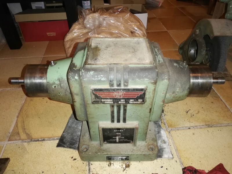

Bonjour, merci pour votre retour
Jusqu'à présent je suis en mode nettoyage de temps en temps. Électriquement parlant je suis complètement pommé et sans compétences.
Oui il a pas la forme. C'est un collègue qui me l'a donné via un vide maison de sa famille.
Je l'aie vu tourné mais j'étais pas là à l'instant T il avait rejoint son garage avant que je n'arrive. Bref, mais quand je l'aie ouvert
J'ai pas compris comment c'était possible.
J'ai un condensateur de 115Volt.
Il serait juste de le raccorder à la terre.
Jusqu'à présent prise simple avec câble rigide non tressé quoi.

Perso je me concentrerai sur la partie électrique.
Si le bobinage est cramer savoir combien sa coûte pour le rebobinage de manière a savoir si tu veux investir ou pas.
Pour le remplacement de l’inter il y a toujours une solution le condensateur aussi.
Pour la mise a la terre s’est au moment de faire le câblage que cela va se faire naturellement
Une visse sur la carcasse un cosse sur le fil.

Merci pour votre aide.
Le bobinage c'est le stator ?
Pour le moment j'ai pas réussit à déboîter les extrémités.

Dans ton cas oui s’est le stator.
Pour l’ouvrir enlever les quatre vis de chaque coter et décoller les flasques avec un tourne vis plat ou autre (elles sont simplement coller avec le temps et la peinture).
Si sa ne vient pas essais avec un maillet et une cale de bois sur le bout d’axe avec l’écrou en place pour ne pas abîmer le filetage de l’axe.

Bonsoir, d'accord. Faut contrôler visuellement qui' n'y aie rien d'arracher et autre. Puis électriquement mais je ne saurait faire.
Je vais faire ça, d'un côté j'ai la flasque qui est complètement bloqué là clavette est flottante donc je l'aie bien mise en parallèle, j'arrive à faire joué légèrement quand je vois le dégrippant suinté. Avec les tournevis en face à face et plus. Sans résultat pour le moment.
Alors que l'autre côté au tout début j'avais enlever le carter qui englobe la meule et la flasque était déjà déboîté sans rien faire.

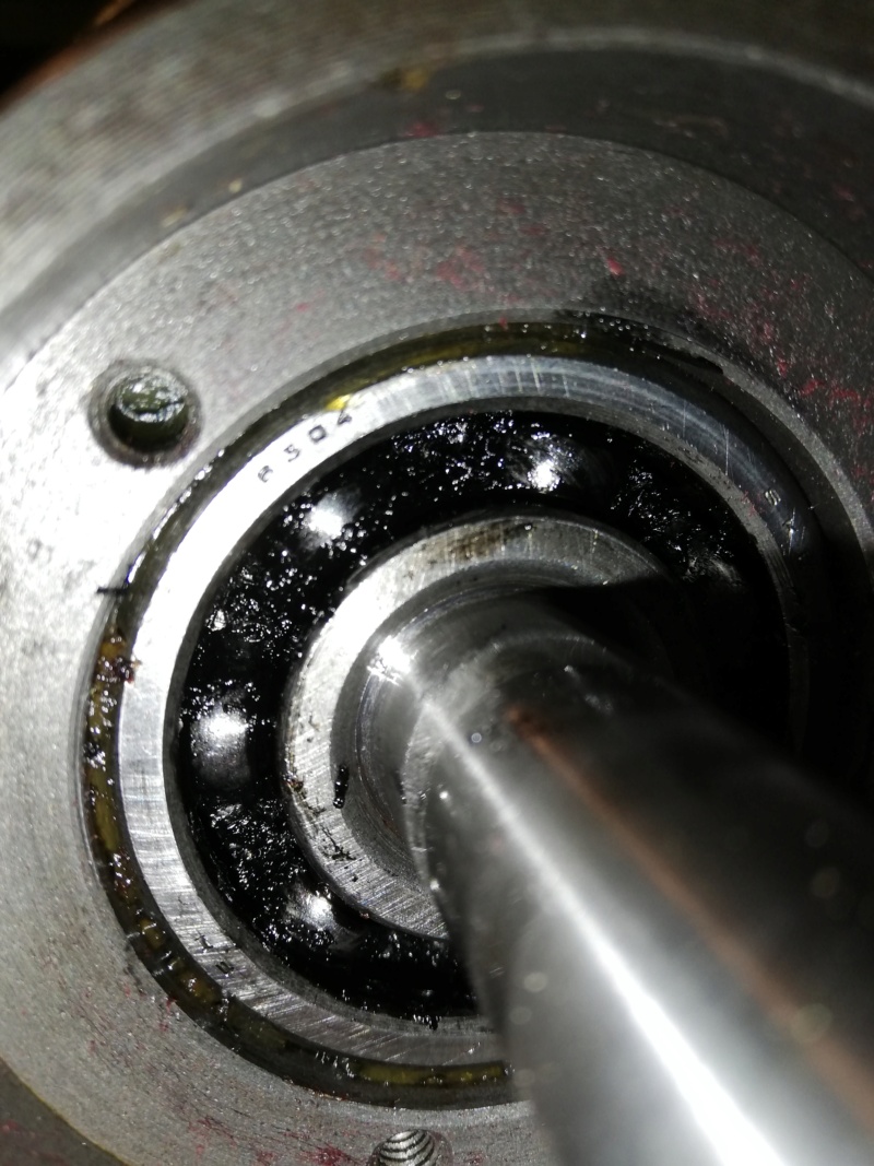

Bonsoir à tous, Les semaines passent puis bobo au pouce au travail mais c'est bon.
J'avance pas vraiment avec mon touret, j'en suis là, j'ai à mon tour rallongé mon arrache mais c'est pas concluant je n'arrive pas à générer de la tension suffisante, ça ripe à chaque fois. 3 pates sur un carré... sans pouvoir se mettre là ou l'on voudrait.
En regardant l'axe pris dans le roulement, je me demande comment c'est sensé glisser.
Le rotor finalement il ne tient que par l'axe qui est pris dans les 2 roulements.
je désespère.

Re: Restauration touret MAPE MM-201
C'est curieux ce montage. C'est une petite vis sur le côté, pas loin du graisseur ?
Le flasque ne se démonterait pas en deux parties ?
Le graisseur est loin du roulement en plus. Je serais curieux de voir l'intéreiur une fois sorti
verlaine- complétement accro
- Messages : 1810
Points : 2122
verlaine a écrit:C'est curieux ce montage. C'est une petite vis sur le côté, pas loin du graisseur ?
Le graisseur est loin du roulement en plus. Je serais curieux de voir l'intéreiur une fois sorti![]()
Bonsoir Merci pour votre retour.
Oui une toute petite vis, je pense qu'elle sert à faire le trop plein de graisse mais je m'avance pas.
Toute la zone pivotée est d'un seul bloc.
Moi aussi j'ai hâte de voir ça vraiment
+1
Sur la troisième photo il y a une flasque avec la rainure de clavette elle doit sortir librement.
Regarde si il n’y a pas un circlips derrière mais sa m’étonnerai.
Fait conne verlaine a dit enlève le graisseur et surtout la vis
Cela fait essai a nouveau avec ton arrache en chauffant le flasque avec un décapeur thermique
Normalement le roulement est monter serer sur l’axe et moins dans la flasque.
Éventuellement tu peut mettre trois tiges filetées prises sur un maximum de filets dans les trois trous de la flasque est de mettre une plaque avec trois trous qui viendra en applique sur le bout de l’axe en prennent toutes les précautions pour le pas l’abîmer et mettre des écrous et rondelles que tu vissera alternativement.
KOKO57 tu ne précises pas la poussée en tonnes et l’équivalent en bars dans le vérin
Soit plus précis dans tes réponses.(si tu peut me corriger le mot circlips merci)
Merci de votre compréhension.
A++
BOB
bob47- complétement accro
- Messages : 2565
Points : 3345
Localisation : THONON
bob47 a écrit:verlaine a écrit:C'est curieux ce montage. C'est une petite vis sur le côté, pas loin du graisseur ?
+1
A++
BOB
Bonsoir Bob merci pour votre retour également a nouveau.
La petite vis fait quoi même pas 3 mm le graisseur lui est desserrer.
La petite clavette en demi lune est flottante j'arrive à jouer avec une aiguille.
La flasque boîte un peu mais rien à faire. Alors que l'autre côté cette même flasque s'est libérer quand j'ai enlevé la meule c'est à ne rien comprendre.
Oui intéressant le coup des 3 tiges filetés. Je note.

Entretemps j'ai relu le début, effectivement ça sort bien d'une seule pièce.
Pour améliorer l' extraction, possibilité de mettre 3 tiges filetés dans les 3 trous accessibles de la partie carrée et relier ces tiges à une grosse roudelle / bride percée de 3 trous au même entraxe que la partie carrée . Ca permettrait de poisitionner l' arrache moyen symétriquement sur la circonférence et de tirer plus facilement
- Messages : 1810
Points : 2122
verlaine a écrit:Entretemps j'ai relu le début, effectivement ça sort bien d'une seule pièce.
Pour améliorer l' extraction, possibilité de mettre 3 tiges filetés dans les 3 trous accessibles de la partie carrée et relier ces tiges à une grosse roudelle / bride percée de 3 trous au même entraxe que la partie carrée . Ca permettrait de poisitionner l' arrache moyen symétriquement sur la circonférence et de tirer plus facilement![]()
Merci pour votre réflexion également.
Mais 3 tiges il y a 4 trous sur la partie carré.
Sauf si j'ai pas tout saisi.
Sauf si vous parlez de faire comme à précisé Bob la flasque a côté du roulement elle possède 3 trous
Bien à vous
LoloMape40 a écrit:verlaine a écrit:Entretemps j'ai relu le début, effectivement ça sort bien d'une seule pièce.
Bien à vous
Non, je pensais à 3 tiges car il faut des tiges avec un ecrou rondelle de chaque coté et je n'ai pas l'impression que l'on puisse mettre une quatrième dans le trou du bas faute de place . Mais 3 tiges de 8 ou de 10, c'est suffisant pour solidariser une pièce circulaire proche du bout d'axe et utiliser un arrache 3 bras. Avec 4 tiges ça serait encore mieux Sinon, il faudrait trouver un arrache avec deux bras assez longs au lieu de 3 . De ce style :

Salut à LoloMape40 et à tous,
Désolé pour mon réveil tardif, mais cela faisait très longtemps que je ne m'étais pas connecté au forum et, bien que l'option soit activée, je n'ai reçu aucune notification lorsque vous avez repris à poster sur ce sujet...
Je pense avoir eu le même problème que toi au moment d'arracher la première coque. En fait, c'est la clavette demi-lune qui pivote dans son logement. Au lieu de jouer uniquement sont rôle de blocage en rotation, elle se met aussi à bloquer la translation ! La face haute de la clavette (celle qui est plate) n'est plus parallèle à l'axe du rotor, mais en biais. Plus tu tire sur la coque, plus elle résiste. J'ai, moi aussi, forcé comme un bourrin un bon moment avant de m'assoir et essayer de comprendre.
Voici les photos explicatives (la clavette a glissé au remontage, la tienne a du glisser dans l'autre sens puisque tu démontes).
Pour ce qui est du roulement, je confirme qu'il est monté en force sur le rotor (et dans la coque). Tout sort ensemble sans problème avec l'arrache roulements une fois que la clavette est mise en bonne position. Pour ce qui est du remontage : passage de la coque quelques minutes à 80° dans le four de la cuisine et montage du roulement en tapant dessus légèrement avec un tube du bon diamètre, puis remise au four de l'ensemble et le roulement glisse sur le rotor presque sans forcer.
![hello](/users/4211/25/42/48/smiles/3826373875.gif)

Sur le mien, je n'ai pas cette petite vis...verlaine a écrit:C'est curieux ce montage. C'est une petite vis sur le côté, pas loin du graisseur ?
Par contre, je confirme : le graisseur est très loin du roulement. Il doit falloir balancer un bon paquet de graisse pour qu'une petite partie atteigne son but... C'est pour ça que j'ai supprimé les graisseurs sur le mien et mis de roulements lubrifiés à vie.
![Restauration touret MAPE MM-201 - Page 7 190510085340430731](https://nsa40.casimages.com/img/2019/05/10/190510085340430731.jpg)
