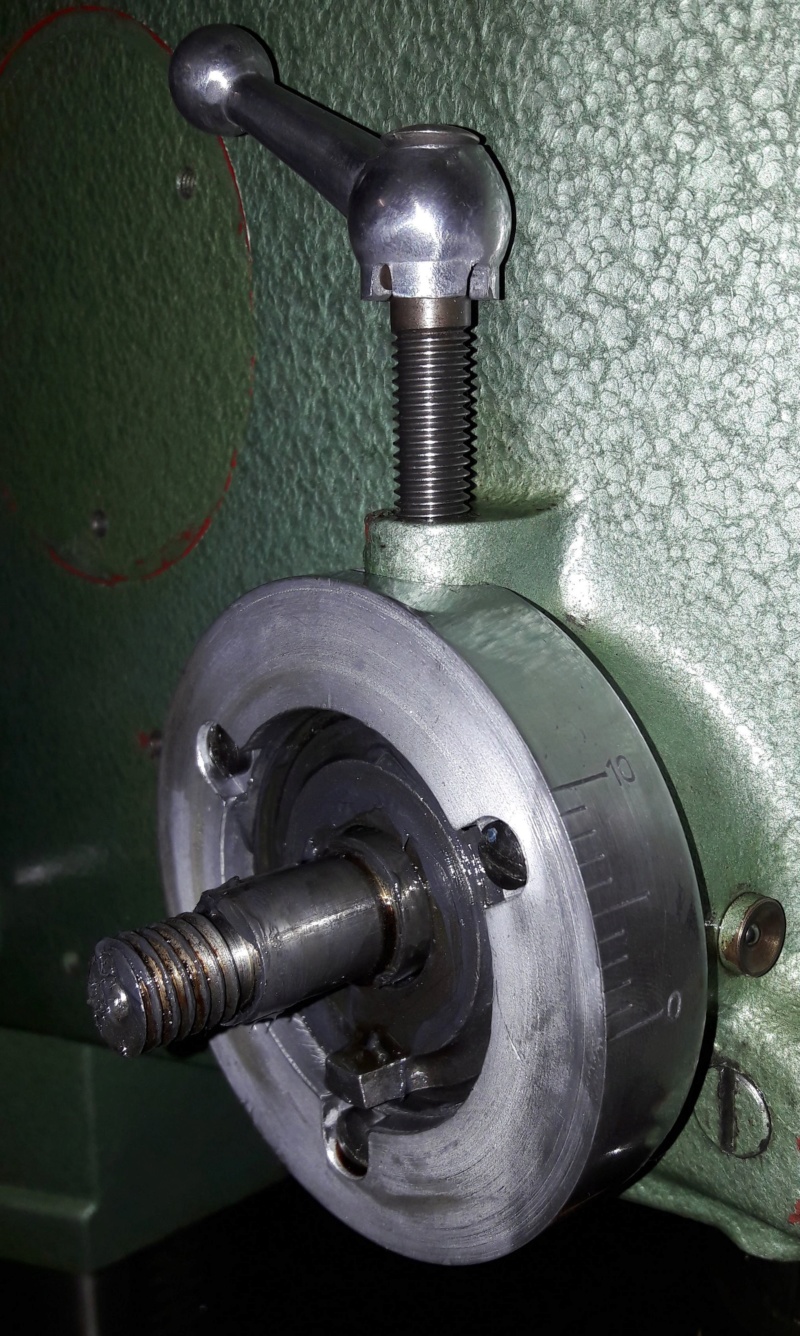

Hello
Comme j'ai hérité de supers pouvoirs, soyons fous et lançons nous dans le remontage du plus grand ensemble de pièces, hormis la broche :
![Perceuse à colonne Sydéric S20 / Démontage / Nettoyage / Remontage - Page 11 20191277](https://i.servimg.com/u/f72/17/85/07/92/20191277.jpg)
D'abord le coté vernier et jauge de profondeur
![Perceuse à colonne Sydéric S20 / Démontage / Nettoyage / Remontage - Page 11 20191278](https://i.servimg.com/u/f72/17/85/07/92/20191278.jpg)
a gauche la pièce solidaire de l'arbre qui tourne avec le vernier, a droite la pièce folle avec son ressort de rappel qui sert de butée de profondeur, les deux étant solidaires pas leurs taquets dans la rotation, je te pousse tu me suis et eventuellement je te bloque si la vis de blocage vient bloquer pièce folle en appuyant dans "sa rigole"
les deux touche touche
![Perceuse à colonne Sydéric S20 / Démontage / Nettoyage / Remontage - Page 11 20191280](https://i.servimg.com/u/f72/17/85/07/92/20191280.jpg)
et le logement de la pièce folle ou on voit le trou dans lequel il va falloir insérer le bout libre du ressort
![Perceuse à colonne Sydéric S20 / Démontage / Nettoyage / Remontage - Page 11 20191279](https://i.servimg.com/u/f72/17/85/07/92/20191279.jpg)
et en haut la vis de blocage pour la profondeurqui est "indéxée" via une petite goupille, ça bloque en moins d'un demi tour
mise en place de la pièce folle avant de monter l'arbre, sinon pas moyen de glisser une pince pour engager le bout de ressort
![Perceuse à colonne Sydéric S20 / Démontage / Nettoyage / Remontage - Page 11 20191281](https://i.servimg.com/u/f72/17/85/07/92/20191281.jpg)
après on peut engager l'arbre et mettre la première partie fixe du vernier de descente
![Perceuse à colonne Sydéric S20 / Démontage / Nettoyage / Remontage - Page 11 20191282](https://i.servimg.com/u/f72/17/85/07/92/20191282.jpg)
et finir ce coté en prenant garde de bien placer les tétons, celui du vernier doit entrainer "tout de suite" le bague folle, donc petite précontrainte de son ressort pour que les tétons se touchent "au repos"
![Perceuse à colonne Sydéric S20 / Démontage / Nettoyage / Remontage - Page 11 20191284](https://i.servimg.com/u/f72/17/85/07/92/20191284.jpg)
a noter qu'ils ont pensé a tout, même au dégagement dans la fonte tout en haut pour passer un tournevis pour serrer la vis sur la manette de blocage de profondeur qui est indéxée
![Perceuse à colonne Sydéric S20 / Démontage / Nettoyage / Remontage - Page 11 20191283](https://i.servimg.com/u/f72/17/85/07/92/20191283.jpg)

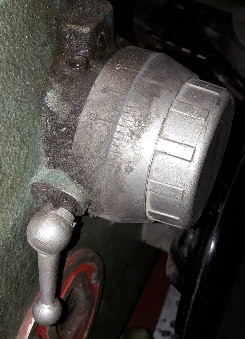

Après on enfile le tambour gradué du vernier et c'est fini pour ce coté là, ça marche pas mieux qu'avant, c'est à dire que ça fonctionne très bien, c'est juste plus propre
![Perceuse à colonne Sydéric S20 / Démontage / Nettoyage / Remontage - Page 11 20191191](https://i.servimg.com/u/f72/17/85/07/92/20191191.jpg)

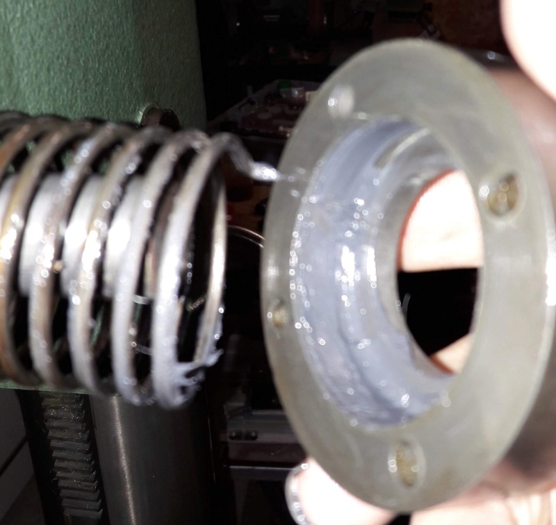

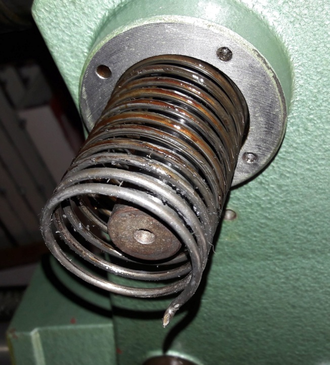

mais passons du coté obscur du cabestan
idem, un ressort resté solidaire de l'arbe, et une bague avec un trou pour y loger l'autre bout du ressort, bague qui vient se fixer sur la fonte et qu'il va falloir "remonter" pour mettre le ressort en tension pour qu'il remplisse son role de faire remonter la broche
![Perceuse à colonne Sydéric S20 / Démontage / Nettoyage / Remontage - Page 11 20191285](https://i.servimg.com/u/f72/17/85/07/92/20191285.jpg)
bah en fait, c'est tout couillon, on enfile tout, on termine avec le cabestan
arbre en place avec le ressort
![Perceuse à colonne Sydéric S20 / Démontage / Nettoyage / Remontage - Page 11 20191287](https://i.servimg.com/u/f72/17/85/07/92/20191287.jpg)
on enfile la bague de "tensionnage de ressort"
![Perceuse à colonne Sydéric S20 / Démontage / Nettoyage / Remontage - Page 11 20191286](https://i.servimg.com/u/f72/17/85/07/92/20191286.jpg)
et on finit avec la cabestan qui vient tout bloquer sur l'arbre, mais on ne visse pas la bague qui reste libre en rotation pour "tendre" le ressort, y'a 4 trous sur sa circonférence pour une clef a griffe, mais bon, y'a pas tant de force que ça a mettre, et vu que c'est maintenu sur l'arbre par le cabestan, ben ça se fait finger dans le nooze, après une vis pour bloquer et basta

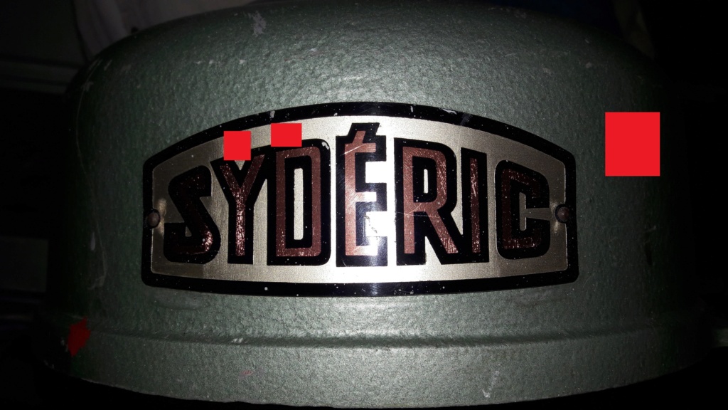

D'ailleurs on les a pas vu ces tags pas très catholiques. Pas moyen de les camoufler ?
mahayabusa- très actif
- Messages : 328
Points : 342
Re: Perceuse à colonne Sydéric S20 / Démontage / Nettoyage / Remontage
Hello
les tags sont sous mes vignettes rouges
![Perceuse à colonne Sydéric S20 / Démontage / Nettoyage / Remontage - Page 11 20191254](https://i.servimg.com/u/f72/17/85/07/92/20191254.jpg)
je sais bien qu'elle est vieille, mais quand même, elle n'a pas fait la guerre . . .
Quelqu'un sait comment c'est foutu une plaque signalétique ? les lettres sont en relief, c'est du lettrage "rapporté" ? lettres découpées sur feuille alu autocollant ? faut que je trouve, car soit je vire la plaque, soit j'arrive a effacer ces merdes, et j'en ai découvert deux autres sur le capot en plus . . .
j'ai deux idées, scotcher les lettres et repeindre le fond, ou mettre du scotch "alu" sur le fondet détourer les lettres
pour le capot, je vais voir du coté des "déco" bagnoles, film carbone ou truc du genre pour lui faire une bande ou autre qui englobera les défauts, l'a j'ai poncé pour les effacer car vu que c'est rayé profond, ils seraient ressortis sous la peinture neuve

Pour la plaque Syderic, elle à l'air d'être rivetée, ça vaudrait presque le coup d'en refaire une au même format dans un tôle un peu fine (et tant pis pour le côté relief). Avec tes restes de SKIA, tu devrais trouver un truc pas mal
Sur le capot ça risque d'être plus compliqué. Au taf j'ai des petits autocollants made in france, faudrait trouver un système comme ça pour camoufler![Very Happy](https://2img.net/i/fa/i/smiles/icon_biggrin.png)
