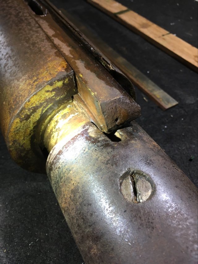

AveScorpio a écrit:
Il me semble que la cale est conique , et si je ne me trompe pas , il faudrait chasser la cale
de gauche à droite pour libérer les fers.
Il faudra quand même bien l'imbiber d'huile pénétrante avant de s'acharner dessus![]()
Il y avait probablement un outil prévu pour s'insérer dans la lumière centrale afin de
serrer ou déserrer la cale ?
Tu penses que ce serait un genre de chasse cone ?
Re: restauration anciennes machines bois Guillet & Fils
Michel ,pour moi la cale est conique dans sa longueur , mais également sur sa hauteur, ce qui semble logique
pour un minimum de sécurité, et les fers semblent dotés de contre fers en L , des traces de démontage
ayant un peu maté le métal sur la cale m'ont un peu mis la puce à l'oreille .
![restauration anciennes machines bois Guillet & Fils - Page 5 20042609220418313816763767](https://nsm09.casimages.com/img/2020/04/26//20042609220418313816763767.jpg)
Niaproun, aucune idée du type d'outil , je n'y connais rien en machines anciennes , mais j'imagine
un simple fer plat permettant la frappe oblique

Scorpio a écrit:pour moi la cale est conique dans sa longueur , mais également sur sa hauteur, ce qui semble logique
Mais oui!!!
C'est conique!
Il y a effectivement des contre fers en L.
La cale avec la lumière coulisse de gauche à droite!!! On voit mm une petite encoche et le plat sur le réceptacle de la courroie pour laisser glisser la cale par côté!
Alleluia!!!
Salut Loop,
je me demande si les deux trous ne menant à rien ne servent pas à
soulever les fers pour le réglage , à l'aide d'un tournevis ou d'un outil de forme crochue ?
Il est sorti ce coin ?
Michel a bien raison, c' est à chasser vers la gauche ou la droite, apparemment le propriétaire avant toi, n' avait pas l' outil spécifique non plus, on voit bien un écrasement de l' acier, sur la gauche et droite de cette lumière centrale.

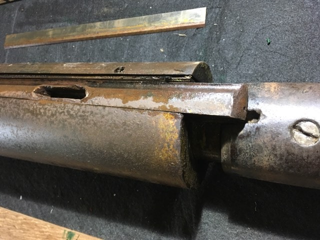

Bonsoir Messieurs,
J'ai le plaisir de vous annoncer que les fers de la "Dégau" sont retirés!
Il aura fallu quasiment toute une bombe de WD40 sur une grosse demi journée et un léger tapotage entre chaque passe pour "casser" la rouille.
@Scorpio...Merci Philippe, c'était bien ça!!!
Ci-joint, quelques photos pour tout le monde puisse comprendre le système de blocage.![restauration anciennes machines bois Guillet & Fils - Page 5 95256310](https://i.servimg.com/u/f97/20/19/96/16/95256310.jpg)
![restauration anciennes machines bois Guillet & Fils - Page 5 94978010](https://i.servimg.com/u/f97/20/19/96/16/94978010.jpg)
![restauration anciennes machines bois Guillet & Fils - Page 5 94610010](https://i.servimg.com/u/f97/20/19/96/16/94610010.jpg)
Figure toi que les fers sont posés sur des lames"ressorts" et que ces trous communiquent avec d'autres! Pour le graissage....je pense...peut être le réglage des ressorts...
Je regarderai demain.
