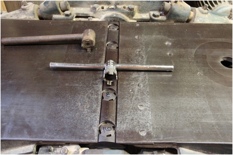

As tu des photos moins près

michel80 a écrit:As tu des photos moins près
Sur les 2 photos, tu as une vue d'ensemble et le détail par bout.
Qu'aimerais tu comme photo exactement?

Re: restauration anciennes machines bois Guillet & Fils
Bonjour.
Tes têtes de vis sont vraiment esquintées.
Moi c'était ma clé qui avait une dent en moins.
Une douille moderne du bon diamètre et une meuleuse pour lui faire les dents la remplace maintenant.
Et en plus lors du serrage, plus moyen de ripper et d'endommager les dents des tête de vis.
![restauration anciennes machines bois Guillet & Fils - Page 3 Img_4910](https://i.servimg.com/u/f58/14/06/76/55/img_4910.jpg)
![restauration anciennes machines bois Guillet & Fils - Page 3 Img_4911](https://i.servimg.com/u/f58/14/06/76/55/img_4911.jpg)
Du dégrippant et du nettoyage sont indispensables.
Je réusinerait les têtes les plus abimées.

Impec comme photo
Question pas à droite ou à gauche
Les vis les desserrer avec tournevis à frapper si tu fais avec une douille

chado a écrit:Tes têtes de vis sont vraiment esquintées.
PS : Pour tes moteurs. Les miens qui sont en 220/380v démarrent en étoile/triangle.
Donc avec douceur avec l'étoile et puis avec toute sa puissance lorsqu'on le passe en triangle.
Evidemment si tu veux 2 vitesses, c'est une autre histoire.
Ça c'est une super idée!!!
Effectivement les têtes sont fort abîmées. Je pense que la clé a été perdu il y a longtemps. J'ai l'impression qu'elles étaient serrées-dessérées à coups de burin-marteau...
Je vais demander un devis pour les vis de serrage...
Pour les moteurs...je ne sais pas...je ne sais plus!!!
J'aimerai, comme toi, avoir un démarrage étoile/triangle.... certains me disent que c'est possible, d'autres non... je suis perdu...
J'ai pris en photo les plaques moteurs sur la première page du sujet... si tu peux y jeter un oeil et me faire un retour...?

Salut tout l'monde !
J'ai fait pareil avec une douille plus grosse pour me fabriquer une clé pour desserrer mes embrayages d'ECHO !
@Michel :
Pourquoi tu veux un pas exotique sur une vis qui n'a pas de couple de rotation sur son axe ???
@Loop :
Un tournevis à frapper sert à débloquer des vis ou écrous en ajoutant au couple de desserrage une forte pression sur la tête de vis ce qui lui évite de sauter et donc de foirer l’empreinte :

Les vis à créneaux pour les desserrer comme elles sont bien abîmées
Au tournevis à frapper pour juste les desserrer
Si j ai bien compris ce ne sont pas des vis de réglage

loop a écrit:micheld4036 a écrit: pour la dégau ou raboteuse, je possède une clé à 4 ergots pour des machines Guilliet mais beaucoup plus anciennes que les tiennes. elle ressemble à ceci
bonsoir,
j'ai pris les cotes de ma clé à ergots : elle fait 33 mm de diamètre intérieur et 44mm en extérieur.
elles doit être un peu plus grosse que la tienne, si j'ai bien lu tes photos.
j'avais vu sur un forum qu'on peut en trouver des neuves à douilles.
bonne restauration
