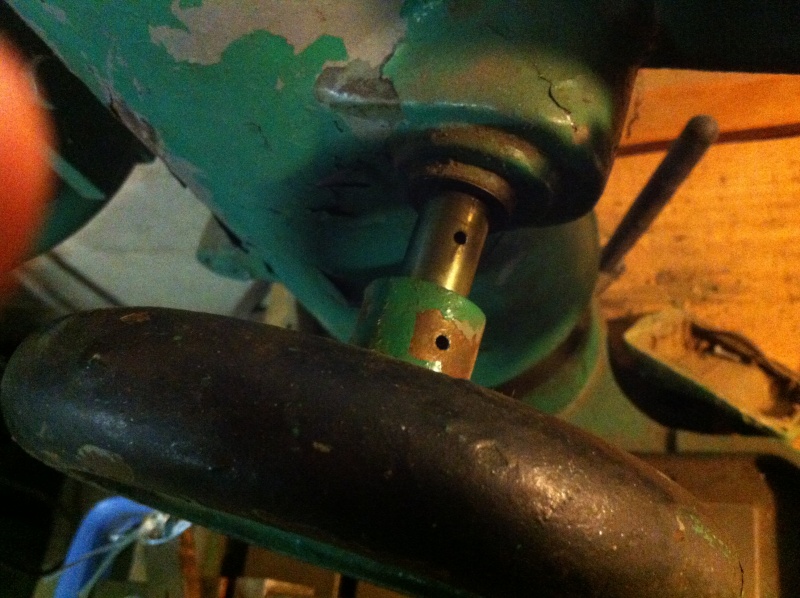

Message  JCM Jeu 27 Déc 2012 - 0:06
Je viens d'aller jeter un coup d'oeil.
Le volant est fixé simplement par une petite goupille conique.
Bon d'accord la mienne a aussi besoin d'un coup de peinture, on verra ça plus tard.
Rénovation perceuse a colonne précis  - Page 4 Img_0420
Je suis passé devant un volant mais l'alésage est un peu grand.
Rénovation perceuse a colonne précis  - Page 4 Img_0421
Essais de pendre plusieurs photos sous différents angles, colonne, alésage, axe
Le montage est simple et j'arrive pas a piger ce qui peut bloquer.
Il suffit aussi que la manette de verrouillage soit en contact léger et ça bloque tout.

Message  zarok Jeu 27 Déc 2012 - 0:10
Moi aussi je comprend pas et sa m'énerve scratch Moi je peux pas mettre de goupille l'ancien propriétaire a percer aux diamètre 8 va falloir que je trouve un boulon de grande qualité

Message  JCM Jeu 27 Déc 2012 - 0:10
Sur la toute première photo de ta perceuse l'axe dépasse à droite de la machine et après ta peinture j'ai l'impression qu'il est enfoncé a fond.
JCM
JCM
Messages : 99
Points : 315
Date d'inscription : 13/09/2011
Localisation : Bourgogne nièvre (58)
Rénovation perceuse a colonne précis  - Page 4 Empty Re: Rénovation perceuse a colonne précis
Message  zarok Jeu 27 Déc 2012 - 0:13
oui je le mais toujours a fond peut être sa le problèmes mais l'axe bouge dedans doit y avoir moyen de l'imobilisé

Message  JCM Jeu 27 Déc 2012 - 0:32
Si l'axe bouge c'est qu'il y a un problème, il manque surement quelque chose.
Ce qui est dommage avec le volant que j'ai trouvé c'est qu'il a la goupille de désaxée sinon une bague intermédiaire et ça roule
Je ferai le tour demain, on sais jamais.
Si j'ai le temps je démonterais aussi mon axe.
Mais ma machine est d'une taille légèrement inférieure, il peut y avoir des différences.

Message  ledzep Jeu 27 Déc 2012 - 0:37
Salut Thomas,
Toujours ton soucis de montée/descente.
Au lieu d' une vis tu peux utiliser une goupille mecanindus ou bêta.
L' ancien propriétaire était vraiment un bricoleur???, percer à 8 cela fait beaucoup.
Gérald.
