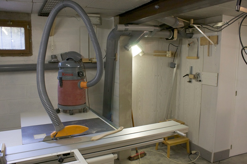

Bonjour à Tous,
L’atelier de Samuel ([Vous devez être inscrit et connecté pour voir ce lien]) me rappelle qu’il me faut vous montrer comment l’aspiration de l’atelier est maintenant agencée.

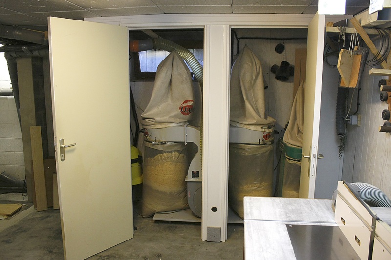

Depuis la scie on peut voir, dans le fond, la cabine avec ses quatre aspirateurs.
>>>![[ASPIRATION D'ATELIER] Réseau de tuyaux - Page 5 Depuis10](https://i.servimg.com/u/f57/16/35/56/74/depuis10.jpg)
>>>![[ASPIRATION D'ATELIER] Réseau de tuyaux - Page 5 Cabine11](https://i.servimg.com/u/f57/16/35/56/74/cabine11.jpg)

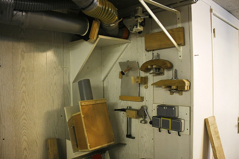

Les portes de la cabine ouvertes,
Sortants de celle-ci un véritable nœud de tuyaux,
>>>![[ASPIRATION D'ATELIER] Réseau de tuyaux - Page 5 Noeud-10](https://i.servimg.com/u/f57/16/35/56/74/noeud-10.jpg)
<> Le tuyau du bas (en Ø120) dessert la scie, la guillotine y est placée,
<> Celui du milieu de Ø plus petit va jusqu’à la cape.
L’aspirateur est un aspi domestique assez banal.
<> Celui du haut, qui débute par un tuyau annelé, aspire la Rabot/Dégau,

>>>![[ASPIRATION D'ATELIER] Réseau de tuyaux - Page 5 Scie-110](https://i.servimg.com/u/f57/16/35/56/74/scie-110.jpg)
>>>![[ASPIRATION D'ATELIER] Réseau de tuyaux - Page 5 Scie-210](https://i.servimg.com/u/f57/16/35/56/74/scie-210.jpg)
La scie et son aspiration basse,

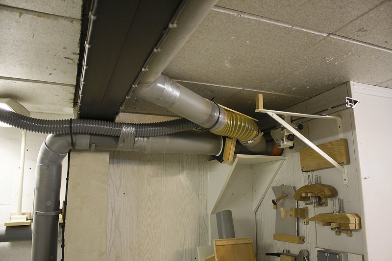

>>>![[ASPIRATION D'ATELIER] Réseau de tuyaux - Page 5 Raseau10](https://i.servimg.com/u/f57/16/35/56/74/raseau10.jpg)
Le réseau allant jusqu’à la R/D,
On voit la guillotine en haut à gauche.

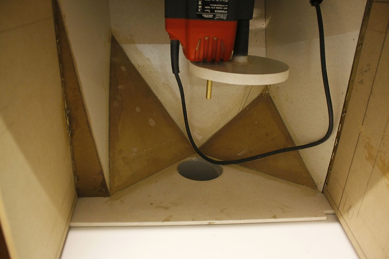

La défonceuse sous table est aspirée par mon premier aspirateur à copeau Kity 692.
>>>![[ASPIRATION D'ATELIER] Réseau de tuyaux - Page 5 Sous-t10](https://i.servimg.com/u/f57/16/35/56/74/sous-t10.jpg)
Le tuyau se divise en Y pour aspirer le local à défonceuse lors des nettoyages périodiques.
>>>![[ASPIRATION D'ATELIER] Réseau de tuyaux - Page 5 Ss-tab10](https://i.servimg.com/u/f57/16/35/56/74/ss-tab10.jpg)
J’ai aussi facilité la descente des copeaux vers l’évacuation en plaçant quelques plaques qu’il me faudra peindre quand le blanc sera de sortie…
>>>![[ASPIRATION D'ATELIER] Réseau de tuyaux - Page 5 Sous-d10](https://i.servimg.com/u/f57/16/35/56/74/sous-d10.jpg)

Alain,
C'est pas compliqué… (°I=)
> J'avais le Kity. Il est dédié à la def sous table.
> Le Léman m'a été offert en dédommagement d'une indélicatesse lors de l'achat de ma scie à format. Il sert à la SAF et à la R/D.
Les essais d'aspiration de la cape étant de faible efficacité avec les dérivations depuis le Léman, j'ai branché mon Kress sur la cape et, là, on n'est plus dans le même monde !!!
Merci Pili.
> J'ai donc acheté un aspi Karcher dédié à la cape. Il a rejoint les autres dans la cabine.
IL fonctionne avec la scie mais pas avec la R/D. D'où les commandes séparées.
> Le Kress est l'homme à tout faire (le reste). Il aspire aussi la SAR.
Avec mes problèmes respiratoires, il était impératif de voir le moins de copeaux et de poussières fines voler dans la pièce.
Voilà pourquoi je suis devenu "aspirateur-dépendant".
Sinon, adieu le bois !!!
J'utilise le moins possible les bois exotiques pour les mêmes raisons.
Il est à noter que l'intérieur de la cabine est tapissée de poussières fines. Preuve de l'efficacité d'un système externe au local.
Si cela peut aider d'autres MBricoleurs à ne pas déclencher de problèmes respiratoires…

Bonjour Renaud,
Il parait même, et je suis d'accord, que l'aspirateur devrait être le premier investissement ! Enfin, ceci dit, il lui faut aussi une machine sinon ça n'a pas d'intérêt sauf pour les maniaques...
Joli reportage, en tous cas, tu ne manques pas de souffle,
quatre aspirateurs !
@+ et bonne journée
@+ et bonne journée

Bonjour Renaud
ton agenecement aspi est vraiment bien realiser
comme tu dit avec des ennuies respiratoires il ne faut pas jouer
par contre je ne vois pas de mise à la terre des tuyaux PVC
ou alors ils sont anti statiques
de plus j'ai une question c'est quoi le boitier a cote de ta perceuse
![[ASPIRATION D'ATELIER] Réseau de tuyaux - Page 5 Kress110](https://i.servimg.com/u/f57/14/61/64/82/kress110.jpg)

Pompom,
je te renvoie à cet article concernant les mises à la terre du pvc. Si tu lis l'anglais, tu comprendras, sinon, globalement : ça ne sert strictement à rien de mettre le pvc à la terre.
Pompom,

Merci à vous pour l'intérêt que vous portez à cette aspiration.
Mon installation d'avant devait être "triste" pour ma santé…
Alain,
Merci pour ton apport quant à la mise à la terre.
Par contre, je ne vois pas le lien.
Ah, il est arrivé !
Christian,
Le gros boitier est celui de l'altivar qui fait tourner ma machine avec un moteur 380 dans mon installation en mono 220 V.
Depuis que je m'y suis attelé, j'ai gagné 0,8 litre de capacité vitale.Joli reportage, en tous cas, tu ne manques pas de souffle, quatre aspirateurs !
Alain,
Ah, il est arrivé !
Christian,
- Messages : 9373

As-tu mis un filtre en sortie de ton local aspiration ? On en avait déjà parlé, mais je ne me souviens plus.
- Messages : 14926
Points : 20343
Re: [ASPIRATION D'ATELIER] Réseau de tuyaux
Alain,
Ma scie à format est une SCM Minimax d'ancienne génération (c'est là qu'est l'indélicatesse précitée) J'avais ouvert un post.
Malgré la hauteur de coupe réduite à 78mm (Ø de lame 250) je suis très satisfait de ma machine.
Non, je n'ai pas de filtre pour le moment.
Mon air pollué sort par le fenestron qui est à l'intérieur de la cabine. Je refroidis donc l'atelier.
Un Métabricoleur m'avait proposé un bon filtre qui me permettrait de passer au travers d'une de mes portes et de revenir dans la pièce sans déperdition de chaleur.
Il va falloir que je le relance… l'hiver est là.
Selon la taille du filtre, je fais un cadre des dimensions de la porte sur lequel je fixe le filtre. Un peu à la manière d'une moustiquaire, si tu vois ce que je veux dire.
Sinon, je trouerai la porte !
Fred,
L'aspirateur Leman est le modèle 300.
3Kg de puissance affichée.
Il fait son boulot, mais n'est pas un foudre de guerre. Heureusement que je n'ai pas des Km entre les machines et lui.
En ce moment, il rempli un sac et peu l'autre… sans doute une sortie bouchée partiellement.
Joël JB53 a le même et en est satisfait.
Fred,
Pour la filtration a travers la porte. moi je pensais prendre un filtre a particule de voiture de grand modèle. ils sont rectangulaires. par contre je sais pas si c'est assez filtrant.
Quand je pourrai acheter un aspi a copeaux, j'avais la même idée de le mettre dans un caisson et mettre dessus et sur les cotés un filtre a pollen de voiture. d'ailleurs je vais tester cette solution avec mon aspiration centralisée de la maison (qui dégage plein de poussière dans mon ancien atelier qui est maintenant le local de madame)
