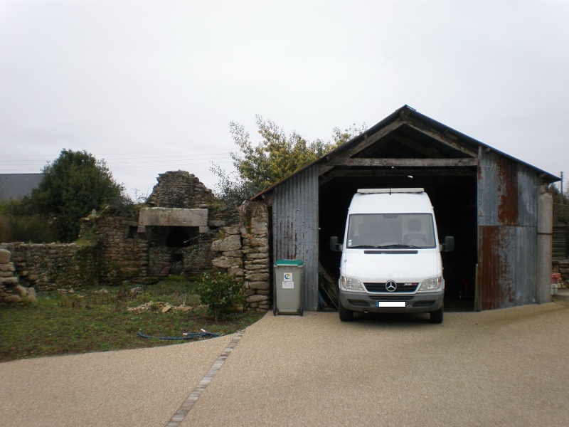

Il y a quelques temps que j'avais en tête de me fabriquer un atelier ou j'ai la place de bricoler.
Je ne vais pas vous montrer des photos car là je peux difficilement mettre les pieds dedans. Peu importe tout est il que mon projet est parti et je tiens à remercier "la bricole" pour son aide sur les plans. L'idée c'est d'utiliser ce hangar qui est un peu en mauvais état pour reconstruire un nouveau bâtiment.

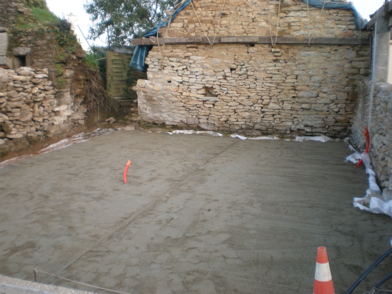

Pour le moment les travaux qui ont été fait c'est vider tout ce que j'avais mis là dedans , surtout du granit et autres bricoles ,
![Atelier de wanner étape 2 Pc170011](https://i.servimg.com/u/f13/17/32/59/15/pc170011.jpg)
Du fait des conditions météo , vent, j'ai commencé par décaisser (avec l'aide de mon fils et surtout de son tracteur)
![Atelier de wanner étape 2 P1030011](https://i.servimg.com/u/f13/17/32/59/15/p1030011.jpg)
Déposent de la toiture en tôles ondulées
![Atelier de wanner étape 2 P1120011](https://i.servimg.com/u/f13/17/32/59/15/p1120011.jpg)
Déposent de la charpente brut de sciage sans traitement et à poste depuis les années 50 en gros

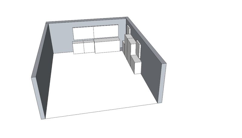

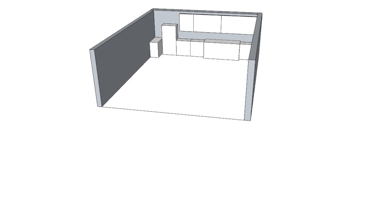

Ensuite l'aménagement comporte plusieurs possibilités à savoir que j'ai l'intention d'y mettre un rabot dégaut, une toupie et scie format , alimentation tri car c'est ce mode de tension que j'ai. Pour les meubles d'aménagement je possède trois caisson bas deux armoires et un établi, ensuite reste le compresseur 100l, la chèvre, le transpallette ( qui doit être retapé car récupéré à la déchetterie mais bon un transpal en inox ça ne se refuse pas), les postes de soudures iront sous l' établi et ensuite les bouteilles oxy/acet je trouverais bien une place.
voici une idée de mes quatre projets. Rappel de données hors tout largeur 6.4m et longueur interne 8 m, et la porte d'entrée fera 2.5 en gros.
Projet 1 (me semble le plus adapté)
![Atelier de wanner étape 2 Atelie14](https://i.servimg.com/u/f13/17/32/59/15/atelie14.jpg)
Projet 2 , pas mal mais pas de possibilité de mettre des fenêtres après sur ce pan de mûr, sur l'autre pan il y a une partie du bâtiment qui est chez le voisin donc ça bloque et je dois insérer une porte dans la partie qui est chez moi.
![Atelier de wanner étape 2 Atelie11](https://i.servimg.com/u/f13/17/32/59/15/atelie11.jpg)
Projet 3
![Atelier de wanner étape 2 Atelie12](https://i.servimg.com/u/f13/17/32/59/15/atelie12.jpg)
Projet 4
![Atelier de wanner étape 2 Atelie13](https://i.servimg.com/u/f13/17/32/59/15/atelie13.jpg)
Si le coeur vous en dit faites vos propositions et je peux vous fournir la base sketchup, solidworker désolé mais j'en suis loin.

Salut Erwan,
Dis donc, ça va te faire un bel atelier très spacieux (+/- 50m2).
Perso, j'aime bien le projet 4. Ca m'a l'air plus éclairé. Ne te faut-il pas un permis de construire pour cette dimension?
J'ai hâte de voir l'avancement de tes travaux.

Tes 4 projets sont bien mais je crois que la 1ere question c'est :
tes ouvertures sont placées sur des murs différents, il y en a peut être qui donne chez ton voisin ?
ca va devenir des contraintes car tu n'as pas forcément le droit de réaliser des ouvertures !
en tous cas, tu as bien avancé, la démolition c'est déjà beaucoup de boulot.
bon courage pour la suite

Merci encore aux personnes qui avaient donné leurs avis sur le thème "pro du ciment"!
C'est pas tout mais ça avance un petit peu tout même la chose.
Petit aperçus des derniers travaux.
D'ailleurs peut être qu' un des gentils modérateurs pourrait juste changer étape 1 en étape 2 , pour donner un peu de baume au coeur.
Donc on c'était arrêté au terrassement.
mise en place du géotextile et emballage du pignon presque façon "christo"
![Atelier de wanner étape 2 P2190012](https://i.servimg.com/u/f81/17/32/59/15/p2190012.jpg)
mise en place du hérisson
![Atelier de wanner étape 2 P4170011](https://i.servimg.com/u/f81/17/32/59/15/p4170011.jpg)
mise en place sable
![Atelier de wanner étape 2 P4180013](https://i.servimg.com/u/f81/17/32/59/15/p4180013.jpg)
après damage
![Atelier de wanner étape 2 P4180014](https://i.servimg.com/u/f81/17/32/59/15/p4180014.jpg)
polyanne
![Atelier de wanner étape 2 P4180015](https://i.servimg.com/u/f81/17/32/59/15/p4180015.jpg)
isolant 30 mm peut pas en mettre plus, le scotch c'est pour éviter que l'eau ne décolle tout; des fois il pleut dans notre région tropicale!
![Atelier de wanner étape 2 P4240010](https://i.servimg.com/u/f81/17/32/59/15/p4240010.jpg)
mise en place des rails de guidages, la j'ai mis des rails de 40mm et je n'utiliserais plus cette taille ni cette marque tofol. car trop souple. Autre erreur de ma part quand j'ai fait mes plots j'aurai du mettre des grande vis à placo dans le styrodur car le ciment il accroche pas et avec le débit de la toupie ça a été chaud.
![Atelier de wanner étape 2 P4290010](https://i.servimg.com/u/f81/17/32/59/15/p4290010.jpg)
coulage des 5,5 mètres cubes, pour scinder ma fondation de ma dalle je suis allé chercher le polyanne dans le béton et je l'ai fait ressortir on verra bien avec le poids il tient
![Atelier de wanner étape 2 P4290011](https://i.servimg.com/u/f81/17/32/59/15/p4290011.jpg)
et on verra dans quelques jours si c'est pas trop catastrophique.
Et j'espere que les photos vont apparaitre car ça fait 4 essais et rien n'apparait?????
