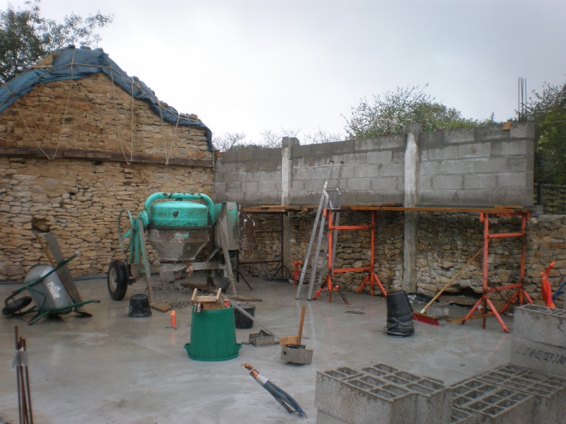

Ca y est j'ai commencé la pose des parpaings, ça s'arrêtera là pour le moment. Voici les dernières photos.Le départ étant très proche il est temps de ranger.
Bon ça n'a pas l'air si pire pour une première fois. Forcement ça n'avance pas très vite!
![Atelier de wanner étape 2 - Page 2 P5040010](https://i.servimg.com/u/f81/17/32/59/15/p5040010.jpg)
![Atelier de wanner étape 2 - Page 2 P5100010](https://i.servimg.com/u/f81/17/32/59/15/p5100010.jpg)
Reprise des travaux dans un peu plus d'un mois, fini les vacances au boulot!!!!
cordialement erwan

bonsoir à tous
Bon ça un peu changé depuis le mois de mai, le mois de juillet m'a permis de finir ce mur (il manque le chaînage mais ça j'aimerais le faire d'un bloc)) et j'ai attaqué le mûr opposé, et pendant cette même période démontage d'un petit moteur (RC140DS renault couach , un peu de plage, et de vélo , petite pause de 5 semaines pour aller travailler et là je viens tout juste de rentrer (aujourd'hui) donc on va prendre un week end de repos et lundi on se recolle à poser du parpaing.Aller si j'y pense je mets une photo du nouveau point de départ.
Allez bonne soirée à tous
erwan
erwan

![Atelier de wanner étape 2 - Page 2 2013_012](https://i.servimg.com/u/f70/16/58/89/15/2013_012.jpg)
j'avais pour ma part laissé dépasser la sablière de 2 cm de l'aplomb du mur afin d'arrêter l'enduit.
![Atelier de wanner étape 2 - Page 2 2013_013](https://i.servimg.com/u/f70/16/58/89/15/2013_013.jpg)
Continue, tu tiens le bon bout.
si tu as le coup de bluz en montant les parpaings, penses à moi, sur l'[Vous devez être inscrit et connecté pour voir ce lien], 1 rang = 2 palettes.
En tout avec la maison j'ai monté environ 5200 parpaings .
Mais tu as raison, respect à ceux qui font ça pendant toute leur carrière professionnelle.
As tu pensé à laissé des fers en attente pour les sablières ?
c'est aussi solide voir plus que des chevilles et beaucoup plus économique, au prix des chevilles à frapper ou des chevilles métalliques !

Bonjour Pierre
Ben non je n' y avais pas pensé!! Effectivement moi c'est du Mickey à coté du tien. J'ai pas le blues en montant mes parpaing, en fait je bronze en faisant ça , c'est juste que ce n'est drôle qu'au début, la seule satisfaction et de voir le mûr monter et c'est l'essentiel.
cordialement
erwan
