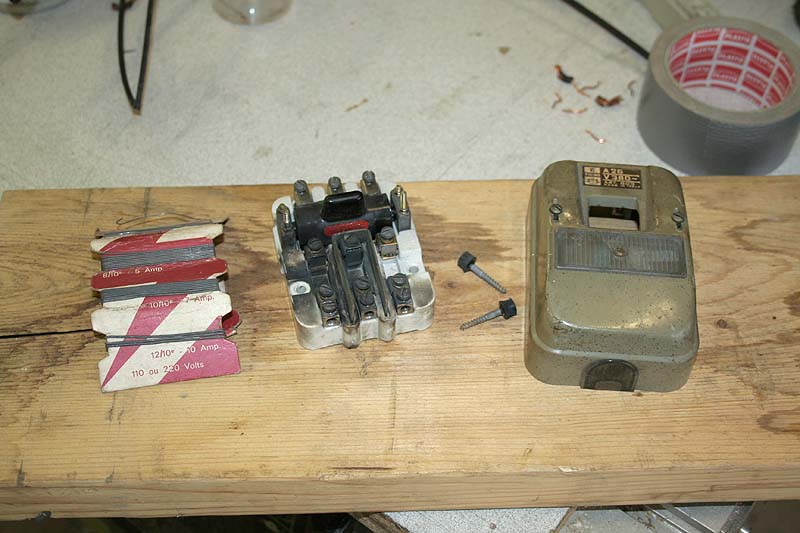

Le moteur et l'inter triphasé, ultra sécurisé comme vous pouvez le voir
.. l'inter est une vrai relique archéologique

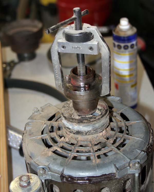

Extraction du moyeu sur le moteur de MàL .. l'extracteur n'a pas suffit, j'ai du chauffer ...

![[Modifs] Perceuse à colonne SPM Pac_mo18](https://i.servimg.com/u/f38/14/07/22/66/pac_mo18.jpg)
![[Modifs] Perceuse à colonne SPM Pac_mo17](https://i.servimg.com/u/f38/14/07/22/66/pac_mo17.jpg)

Dans mes fortunes, j'ai fini par trouver un inter tri comme je cherchais, par contre, il est un peu vieux et il n'utilise pas des fusibles à cartouches, mais à fil.
Par chance, j'ai aussi retrouvé du fil fusible
