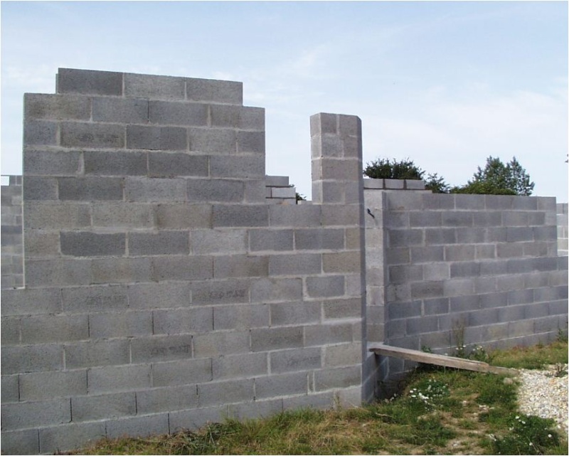

niaproun a écrit:Ave
Pareil, on est passé de 50 à 33,5, trois sac au lieu de deux pour les calculs
les calculs, c'est facile,
- une brouette, c'est 12 pelles, nota :une vrai brouette de maçon c'est 50 litres et non pas 85 litres comme celle que j'ai sur échafaudage, quant à la pelle, c'est une demi ronde 27.
- un seau c'est trois pelles ( toujours demi-ronde de 27)
- Donc une brouette, c'est 4 seaux !
Pour monter l'agglo, 1 sac de 35 kg avec 25 pelles voir 28, c'est très bien
Pour faire du béton, même dosage. soit environ 350 kg au M3.
pour faire un dessus de marche par exemple ou un appui de fenêtre, c'est entre 12 et 15 pelles au sacs ( toujours de 35 kg) ce qui entre 6 et 700 kg au M3.
Vous voyez bien que c'est facile

Message  la bricole Mer 13 Nov 2013 - 22:29
Merci pour tous ces compliments, ca fait plaisir .

Bon, ça commence à ressembler à quelque chose , qu'en pensez-vous ?
AUTO-CONSTRUCTION :  LA MAISON D'EN FACE - Page 4 Const163
AUTO-CONSTRUCTION :  LA MAISON D'EN FACE - Page 4 Const164
