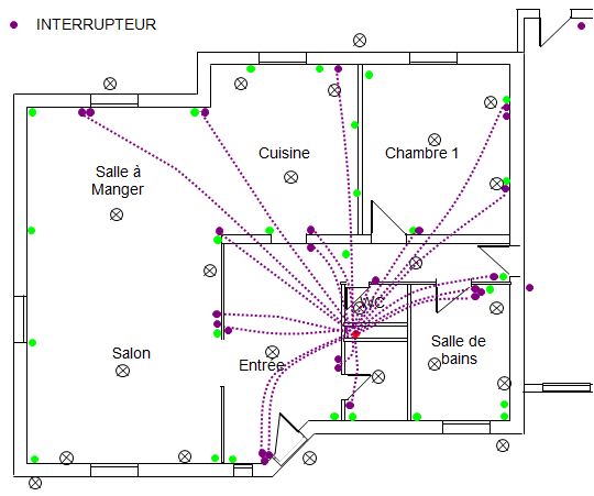

Isolation et gaine Elec
la pose de l'isolation sous dalle est une étape très simple: polystyrène de 60 mm en fond et 25 mm en périphérie sans oublier un poliane sous l'ensemble.
j'avais parallèlement préparé les plans des gaines élec afin de les passer sous le treillis soudés

A l'endroit des cloisons, j'ai prévu des carrés de polystyrène de 100 x 100 afin de parer à l'imprécision de l'implantation, l'ensemble des gaines interrupteur a été remonté sur des crosses en fer à béton de 6 mm.

Sympa l’araignée de gaine éléc, j’espère que tu les as repérées

En fait je n'ai pas vraiment repéré, en utilisant la méthode de tirage à partir de la prise ou l'inter concerné vers le tableau , il n'y a pas de problème, le repérage se fait plutôt au tirage des fils.
Guilhèlmus, j'ai utilisé 500 ml .

En effet, pour les gaines, lorsque tu tires les fils a partir de la prise, tu sais ou il vient une fois au tableau!

Prévoir l'implantation électrique est toujours un casse-tête, après coup on regrette toujours de ne pas en avoir mis plus.
Il est souvent raisonnable de sur-dimensionner l'amenée pour pouvoir repartir dans chaque pièce et rajouter les inévitables prises manquantes.

en fait, j'ai prévu au mieux mais j'avais une solution de replis puisque il y a un vide entre la dalle supérieure et le plafond. J'avoue que ça nous a bien dépanné pour passer du complément

bj Senseï Pierre
de voir cette belle " pieuvre " ma rappellé une certaine époque de ma carrière !!!
de faire comme cela comme tu là choisi apporte une certaine facilité au point de vue tirage de ficelles mais pour le tableau il n'y a pas intérêt doublier de faire un bon repérage sinon c'est la grosse misére

la maitrise des réglementations, je l'ai acquis sur le plan professionnel en étant lors d'une partie de ma carrière expert (dans mon domaine professionnel bien sûr) auprès d'environ 600 artisans du bâtiment. Lors de cette période, j'ai beaucoup été en contact avec les organismes professionnels du bâtiment comme CAPEB et FFB mais aussi les AFPA et CFA du bâtiment. Pour moi, il n'y a pas de secret l'observation, c'est la meilleure école avec la pratique bien sûr.
La maitrise de l'aspect financier et quant à elle une notion du quotidien, je peux dire que je vais arriver à boucler la totalité de mon projet avec un budget qui n'aura augmenté que de de 5 % par rapport au budget prévisionnel. Comme tu le dis, il faut également confier certains postes aux professionnels afin de gagner du temps mais pour ce faire, il faut savoir faire augmenter son budget. j'ai confié à des professionnels, les enduits, les chapes liquides, le terrassement et la récupération d'eau de pluie et la construction de la véranda.
Au final l'économie sera de plus ou moins 45 % d'économie par rapport au même projet confié en totalité à des artisans sachant il est vrai que le projet n'aurais pas été de cette "ampleur" si je n'étais pas en auto-construction.
le poste ou l'on gagne le plus, c'est la Maçonnerie par exemple, mon ATELIER qui est presque exclusivement de la maçonnerie et de la couverture, pas de second œuvre, j'ai un collègue qui viens de faire un devis pour un garage identique pour 3 fois le prix de revient du miens !
Voilà, j'ai essayé de te répondre "vrai" sans langue de bois.
noebus ta réponse est très courte mais me touche beaucoup, SENSEÏ c'est un vrai compliment.
Pour les gaines, regarde ce que j'ai répondu à Niaproun.
Cordialementla bricole a écrit:Bonjour Niaproun
