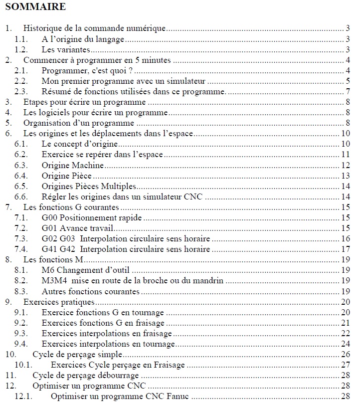

Salut a tous
Y a un truc que je ne trouve nul part...quelles sont les valeurs a paramétrer lorsque qu'on édite un G-code pour avoir un retour de la broche a l'endroit que l'on désire, par exemple sur le point d'origine une fois l'usinage ternimé
Je ne sais pas si je suis assez clair?
Merci.
Merci.

Re: Première utilisation de Cambam
j'ai pu charger un .pdf gratuitement après inscription ... je suppose que si c'est gratuit, y'a pas de mal à le partager ???
voici le sommaire ...
michel be
michel be
En principe on peut utiliser un G30 juste avant le M30 final du Gcode, ça renvoi les axes aux coordonnées 0,0,0 en coordonnées machine
(et on peu faire en sorte que CB le mette automatiquement dans le Gcode)
Par contre sur l'iD, tu n'a pas de contacts de référencement, donc impossible de faire le 0 des coord machine automatiquement, il faudra le faire manuellement après le démarrage de la machine, et après avoir mis tes axes à la position que tu considère comme le 0,0,0.
Ça fait par contre un certain nombre de réglages à faire dans Mach3 pour s’assurer que ça fonctionne correctement avant de pouvoir utiliser le système de coordonnées machine.
Mach3 doit connaitre la position du point 0 et des courses de chaque axe de part et d'autre, ça permettra aussi d'activer les limites logiciel afin d'éviter de taper en buté.
Il faudrait que tu me donne les courses que tu a de part et d'autre sur chaque axe quand ta machine est en position de parking.
En x (le portique) je pense que c'est au milieu de la course, on doit donc pouvoir aller de -150 à +150 avec le 0 au milieux, à vérifier.
Il faudrait par contre que tu me dise ce qu'il en est pour le Y (la table), je ne me rappel plus de sa course maxi de part et d'autre de sa position de "repos".
En Z, le 0 est en position haute maxi, il me faudra donc aussi la course total du Z.
Met toi dans la position "parking", Z en haut et met les 3 visu xyz à zéro, ensuite déplace en manuel pour noter les minima et maxima.
Il serait bien aussi que tu fasse un repère (un trait) qui te permette de revenir à cette même position visuellement pour chaque axe, ça te servira
de "contact" de référencement.
Tu peux aussi envisager d'ajouter les contacts en question (dans ce cas, les réglages fait dans Mach seront toujours utiles)
