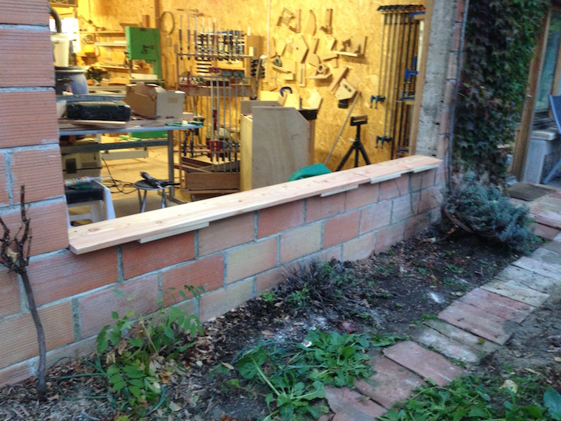

aujourd'hui, on a enlevé le châssis
Dépose de ce qu'on a pu comme vitres. En bas, on a pu en récupérer 3 ou 4. En haut, not possible. On a du les casser. C'est Dulcinée qui s'y colle. Heureusement qu'elle est là, parce que moi, je ferais pousser des bouts de verre. Elle, elle ramasse le plus petit bout. Quelle patience elle a ! Déjà pour me supporter depuis si longtemps, ça confine à la sainteté.
![Fenêtres coulissantes - Page 25 Img_4510](https://i.servimg.com/u/f21/14/82/19/60/img_4510.jpg)
ensuite pose des appuis
![Fenêtres coulissantes - Page 25 Img_4511](https://i.servimg.com/u/f21/14/82/19/60/img_4511.jpg)
Vous remarquerez, il n'y a pas un bout de verre qui traîne.
et on ferme avec une bâche.
Demain, c'est le grand jour. J'ai de la visite pour m'aider.

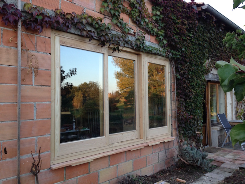

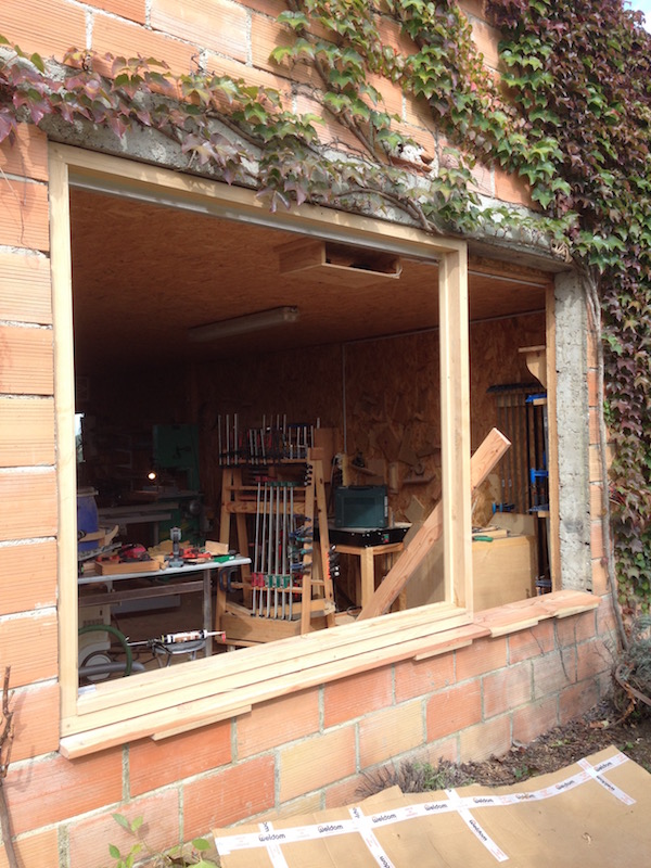

Ca y est, le grand jour arrive.
Ce matin, dès potron-minet, enfin plus minet que potron, avec Dulcinée, on décide d'avancer, pour que quand nos invités arrivent, une bonne partie du travail soit avancé.
Donc, montage des dormants, et calage, de sorte à obtenir une construction à peu près correcte. En hauteur, j'ai 1/2cm de marge. Environ 4cm, 2cm de chaque coté parce que le mur n'est pas forcément très d'aplomb. Il est nécessaire de prévoir "la marge du maçon bourré"*
![Fenêtres coulissantes - Page 25 Img_4512](https://i.servimg.com/u/f21/14/82/19/60/img_4512.jpg)
On installe le 2e dormant, pour le bâti fixe
![Fenêtres coulissantes - Page 25 Img_4513](https://i.servimg.com/u/f21/14/82/19/60/img_4513.jpg)
Je vous passe les petits détails d'ajustage de mise à niveau pour le béotien que je suis. Je n'en parlerai pas, pour ne pas me ridiculiser auprès des professionnels.
A propos, Brice, merci de m'avoir fait passer le bonjour que je te renvoie céans avec le plus grand plaisir.
Puis, mes invités sont arrivés. enfin, invités, c'est beaucoup dire, parce que je n'ai pas été un hôte très hospitalier, puisque le principal intéressé, notre ami Blaise, de passage en vacances, est venu m'aider. Et quelle aide ! Blaise, sans toi, c'était pas gagné ! avec nos poids coqs Dulcinée et moi, c'eut été sport.
Donc, avec l'ami Blaise, en 2 heures, café compris, c'était plié.
Comme il est un peu timide, l'ami Blaise, il n'a pas voulu se mettre devant mais derrière la fenêtre. Enfin, sachez qu'il est là, et que c'est un vrai ami Metabricoleur. Merci mille fois Blaise.
![Fenêtres coulissantes - Page 25 Img_4514](https://i.servimg.com/u/f21/14/82/19/60/img_4514.jpg)
Et maintenant, je vais enfin pouvoir voir dehors...
![Fenêtres coulissantes - Page 25 Img_4515](https://i.servimg.com/u/f21/14/82/19/60/img_4515.jpg)
Allez, une petite dernière pour la route.
![Fenêtres coulissantes - Page 25 Img_4516](https://i.servimg.com/u/f21/14/82/19/60/img_4516.jpg)
Reste plus qu'à maçonner l'entourage, poser quelques baguettes pour cacher une ou deux misères, enlever ces petites cales devant l'appui, et je vais enfin avoir un atelier 5*.
* faux aplomb parce que cette fenêtre a été réalisée dans l'après midi.
