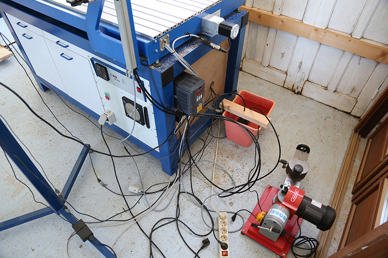

Alors, c'est pas ça!
Sur les miennes, les portiques étaient strictement identiques.
![Choix et installation d'une broche CNC 2.2kW water-cooled - Page 5 25_nov12](https://i.servimg.com/u/f35/13/45/66/79/25_nov12.jpg)
![Choix et installation d'une broche CNC 2.2kW water-cooled - Page 5 15_aou10](https://i.servimg.com/u/f35/13/45/66/79/15_aou10.jpg)
Ta photo doit montrer une machine d'une génération différente.

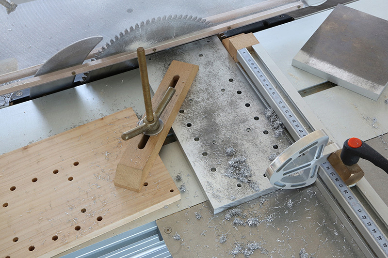

La suite...
Avant de percer la plaque d'alu, j'ai préférer valider l'emplacement des perçages sur un prototype en bois.
![Choix et installation d'une broche CNC 2.2kW water-cooled - Page 5 26_aou15](https://i.servimg.com/u/f35/13/45/66/79/26_aou15.jpg)
les prises de cotes étant bonne, je suis passé à la plaque d'alu.
![Choix et installation d'une broche CNC 2.2kW water-cooled - Page 5 26_aou11](https://i.servimg.com/u/f35/13/45/66/79/26_aou11.jpg)
la plaque à été mise à la cote à la scie.
![Choix et installation d'une broche CNC 2.2kW water-cooled - Page 5 26_aou13](https://i.servimg.com/u/f35/13/45/66/79/26_aou13.jpg)
Et comme toujours à la CNC, tout tombe pile poil! Les perçage sont tous fait au Ø des vis, donc avec très peu de jeux.

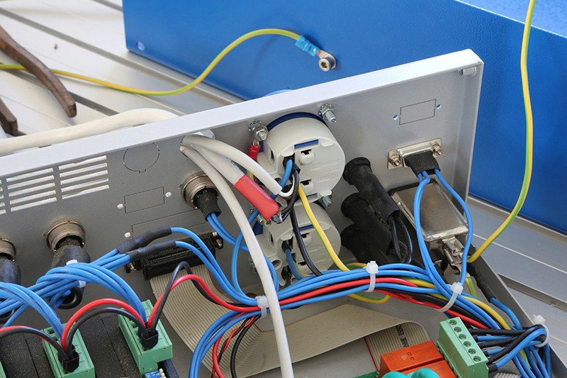

Les petites avancées du jour...
Pour percer les entretoises, j'ai dû remettre la bride pour la Suhner.
![Choix et installation d'une broche CNC 2.2kW water-cooled - Page 5 27_aou15](https://i.servimg.com/u/f35/13/45/66/79/27_aou15.jpg)
Problème, les trous ou doivent passer les vis sont dorénavant tarauder...
![Choix et installation d'une broche CNC 2.2kW water-cooled - Page 5 27_aou14](https://i.servimg.com/u/f35/13/45/66/79/27_aou14.jpg)
J'ai donc fabriqué deux vis spéciales auxquelles j'ai supprimé une partie, celle qui correspond à l'emplacement des taraudages de la plaque.
![Choix et installation d'une broche CNC 2.2kW water-cooled - Page 5 27_aou17](https://i.servimg.com/u/f35/13/45/66/79/27_aou17.jpg)
C'est là que je me rend compte que la tôle d'alu d’origine agit comme un véritable résonateur! dorénavant c'est tous juste si j'entant bouger le Z!
![Choix et installation d'une broche CNC 2.2kW water-cooled - Page 5 27_aou16](https://i.servimg.com/u/f35/13/45/66/79/27_aou16.jpg)

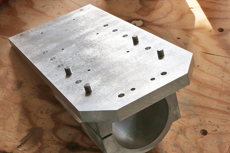

Je ne suis pas sur de comprendre
tu ne peux pas les couper pour qu'elles sortent juste d'un petit mm de l'écrou ?
Dommage que tu n'ai pas directement taraudé dans la plaque comme moi, c'est plus simple non ?
Edit: Je ne comprends pas le montage de broche sur les 2 dernières photos, pourquoi y a t'il une petite plaque verticale et pourquoi la broche est elle aussi haute ?
Par contre les vis, elles, ne passent pas! il n'y a pas assez d'espace entre les rails et la plaque pour mettre des vis suffisamment longue.
Re: Choix et installation d'une broche CNC 2.2kW water-cooled
Salut David,
Voici le problème.
![Choix et installation d'une broche CNC 2.2kW water-cooled - Page 5 28_aou13](https://i.servimg.com/u/f35/13/45/66/79/28_aou13.jpg)
Les vis qui passent sont trop courtes.
![Choix et installation d'une broche CNC 2.2kW water-cooled - Page 5 28_aou12](https://i.servimg.com/u/f35/13/45/66/79/28_aou12.jpg)
Mais en utilisant des goujons il n'y aura pas de soucie... je pense que ce sera même plus facile!
Voici le problème.

Bon, la colle doit être sèche maintenant!dh42 a écrit:Sur l'imprimante, je viens de casser une petite patte qui sert à fixer la carte électronique, donc suite du câblage en attendant que la colle sèche (saleté, ça sèche pas vite !)
La suite...
La première étape va consister à créer une surface parfaitement parallèle à l'arrière de la bride, pour la fixer sur la table.
Pour éviter les vibrations, j'ai immobilisé la fente coté vis de serrage par des rondelles. Notez les vis TF modifiées, les têtes des vis d'origines dépassent le plan à fraiser.
![Choix et installation d'une broche CNC 2.2kW water-cooled - Page 5 28_aou19](https://i.servimg.com/u/f35/13/45/66/79/28_aou19.jpg)
Il y avait environ 5/10eme (En diagonale) entre les deux cotés.
![Choix et installation d'une broche CNC 2.2kW water-cooled - Page 5 28_aou18](https://i.servimg.com/u/f35/13/45/66/79/28_aou18.jpg)
Pour la brider en position de perçage j'ai utilisé des écrous.
![Choix et installation d'une broche CNC 2.2kW water-cooled - Page 5 28_aou15](https://i.servimg.com/u/f35/13/45/66/79/28_aou15.jpg)
Petit contrôle...
![Choix et installation d'une broche CNC 2.2kW water-cooled - Page 5 28_aou14](https://i.servimg.com/u/f35/13/45/66/79/28_aou14.jpg)
Pour l'aligner la pièce en X/Y, j'ai utilisé un tracé fait à l'équerre bien centré sur le dos. J'ai utilisé une pointe (aiguille d'injecteur) pour suivre ce trait.
![Choix et installation d'une broche CNC 2.2kW water-cooled - Page 5 28_aou16](https://i.servimg.com/u/f35/13/45/66/79/28_aou16.jpg)
Voila pour les perçages de la bride.
![Choix et installation d'une broche CNC 2.2kW water-cooled - Page 5 28_aou17](https://i.servimg.com/u/f35/13/45/66/79/28_aou17.jpg)
Les taraudages sont fait à la PAC. Vu le faible jeu entre les pièces, il n'y a pas le droit à l'erreur!
![Choix et installation d'une broche CNC 2.2kW water-cooled - Page 5 29_aou12](https://i.servimg.com/u/f35/13/45/66/79/29_aou12.jpg)
Les goujons sont des vis (inox) coupées.
![Choix et installation d'une broche CNC 2.2kW water-cooled - Page 5 29_aou13](https://i.servimg.com/u/f35/13/45/66/79/29_aou13.jpg)
J'ai dû reprendre tout les perçages avec un foret de 8, il étaient trop petits d'un dixième... C'est sans doute à cause de la pointe de la fraise qui était cassée (perçage en spirale).
![Choix et installation d'une broche CNC 2.2kW water-cooled - Page 5 29_aou15](https://i.servimg.com/u/f35/13/45/66/79/29_aou15.jpg)
Ça rentre sans sans jeux, si je doit reprendre le lignage, je diminuerais l'épaisseur du filet au niveau du passage dans la tôle.
![Choix et installation d'une broche CNC 2.2kW water-cooled - Page 5 29_aou14](https://i.servimg.com/u/f35/13/45/66/79/29_aou14.jpg)
![Choix et installation d'une broche CNC 2.2kW water-cooled - Page 5 29_aou16](https://i.servimg.com/u/f35/13/45/66/79/29_aou16.jpg)

Après avoir mis de l'ordre dans tout ça, j'ai fais mes premiers essais à blanc sans fraise histoire de voir si tout ce passe bien.
Tout à l'air de ce dérouler normalement, les vitesses demandées via CB sont prises en comptes, mais je n’arrive pas à avoir le temps nécessaire au lancement de la broche,
elle plonge alors qu'elle est en début d'accélération.
Voici mes fenêtres Mach3.
![Choix et installation d'une broche CNC 2.2kW water-cooled - Page 5 Sans_t52](https://i.servimg.com/u/f35/13/45/66/79/sans_t52.jpg)
A noter que le G04 soit coché ou pas, rien ne change, et je ne peux pas entrer la valeur de 5000 m/s...
![Choix et installation d'une broche CNC 2.2kW water-cooled - Page 5 Sans_t53](https://i.servimg.com/u/f35/13/45/66/79/sans_t53.jpg)

Bon, tout marche bien, la broche est opérationnelle!
En plus du démarrage de la broche, j'ai mis un câble pour alimenter la ppe directement sur la prise, comme ça elle est asservie à la broche.
![Choix et installation d'une broche CNC 2.2kW water-cooled - Page 5 30_aou11](https://i.servimg.com/u/f35/13/45/66/79/30_aou11.jpg)
Pour l’instant je me contente de mes 15l d'eau, je verrais plus tard si je met un radiateur ou pas...
![Choix et installation d'une broche CNC 2.2kW water-cooled - Page 5 30_aou10](https://i.servimg.com/u/f35/13/45/66/79/30_aou10.jpg)
Encore merci!
Encore merci!
