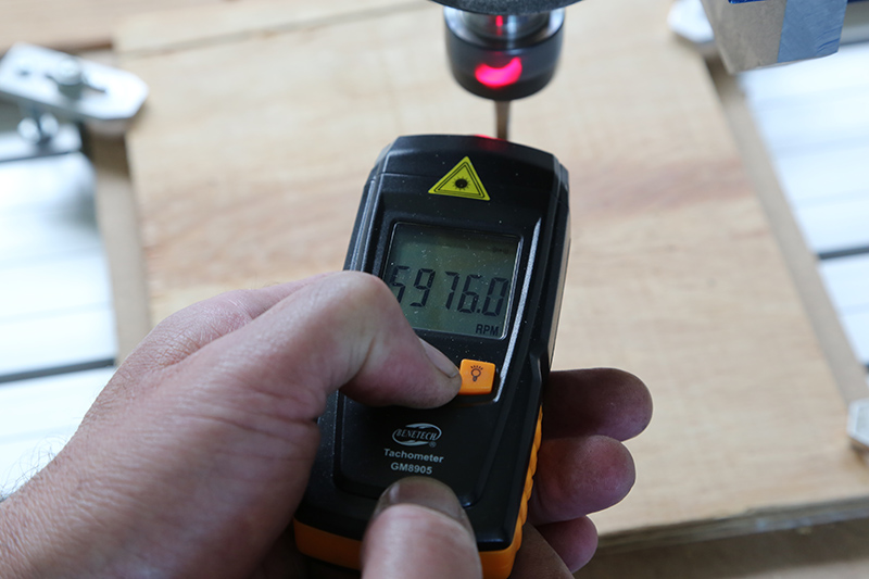

J'ai pu comparé avec un autre appareil que j'avais emprunté du bord:
![Choix et installation d'une broche CNC 2.2kW water-cooled - Page 6 09_aou10](https://i.servimg.com/u/f97/13/45/66/79/09_aou10.jpg)
Avec le mien je trouve 5798tr/min. J'avais fait d'autres relevés, et je trouve toujours à peu de chose près le même résultat avec les deux appareils, ça reste dans une fourchette de 0,1% de différence.
Conclusion, s'il n'y a pas un moyen de faire des réglages Mach3/VFD, je me ferais un tableau de correspondances...

Pas de retour de vitesse dans Mach3 en mode 0-10v (ce n'est faisable qu'en pilotage par le RS485) ; je pense que le problème est plus lié au vario, car avec la même breakout board et probablement les mêmes réglages que toi (35Khz pour mach3 et 45Hz pour le PWM), mais un vario différent, j'ai dans les 1% d'erreur par rapport à la V demandée.
Il n'est pas impossible qu'il y ai un réglage sur le vario pour ajuster au mieux.
Tout dépend si le vario gère des 1/10 de volts ou des 1/100ieme ..
En théorie avec un réglage 35000/45, ça donne 778 "pas" de variation possible, donc 24000/778 = ~31 tr/min par pas dans l'idéal avec une BoB gérant les 0.01V et à condition que le vario le fasse aussi (je ne sais pas sur les varios, mais sur les BoB Chinoises, le 0-10V n'a qu'une résolution du 1/10 de Volt donc en gros dans les 300 tr min par "pas")
C'est peu être pour ça que les gens disent que le 0-10V ce n'est pas précis, ils ont peut être tous des vario Chinois
Attention aussi à la manière dont le vario gère les Vmin Vmax données dans Spindle pulleys .. certains ne savent pas gérer un début de plage qui ne soit pas à 0, c'est peut être un truc à vérifier ; si ce n'est pas déjà le cas, met 0 dans la V mini pour la poulie 1 et refait des mesures.

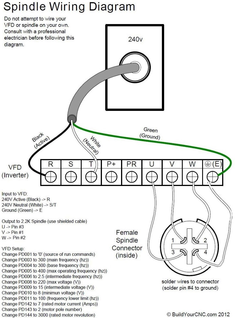

Pour le branchement, j'ai trouvé ça sur un autre post :
![Choix et installation d'une broche CNC 2.2kW water-cooled - Page 6 Spindl10](https://i.servimg.com/u/f37/19/33/11/63/spindl10.jpg)

Re: Choix et installation d'une broche CNC 2.2kW water-cooled
C'est un connecteur à 4 pines que tu as? Sur la mienne je n'ai que les trois phases.Brouno a écrit:Pour le branchement, j'ai trouvé ça sur un autre post :
Pour le relais, je ne saurais pas te dire...
- Messages : 12630
Points : 23438
Pour le relais, oui, c'est OK, j'ai le même pour ma VFD.
Pour le cablage coté connecteur de la broche, fie toi au schéma fourni avec TA broche car ce n'est pas forcément le même en fonctions des marques !
Du 1.5 mm² c'est suffisant pour la partie triphasée, en câble blindé bien sur pour éviter le parasitage.
