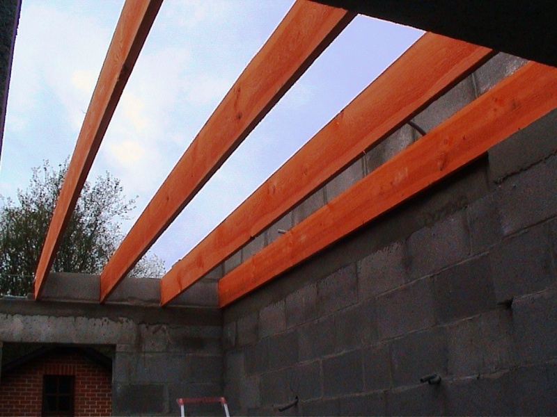

Charpente garage
![Construction de la maison de mon fils - Page 5 2008-d10](https://i.servimg.com/u/f39/15/51/91/38/2008-d10.jpg)
![Construction de la maison de mon fils - Page 5 2009-d10](https://i.servimg.com/u/f39/15/51/91/38/2009-d10.jpg)
![Construction de la maison de mon fils - Page 5 2017-d10](https://i.servimg.com/u/f39/15/51/91/38/2017-d10.jpg)
Faît du toit poutre 8 x 23 x 2 boulonnées
![Construction de la maison de mon fils - Page 5 2019-d10](https://i.servimg.com/u/f39/15/51/91/38/2019-d10.jpg)
Écartement des voliges 42 cm de centre en centre

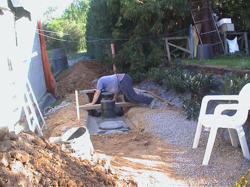

![Construction de la maison de mon fils - Page 5 2085-d10](https://i.servimg.com/u/f39/15/51/91/38/2085-d10.jpg)
1è fosse d'épuration des eaux usées creusé à la mains , 1,20m sur 2mx2m de profondeur
![Construction de la maison de mon fils - Page 5 2088-d10](https://i.servimg.com/u/f39/15/51/91/38/2088-d10.jpg)
![Construction de la maison de mon fils - Page 5 2093-d10](https://i.servimg.com/u/f39/15/51/91/38/2093-d10.jpg)
Les terres enlevées sont placées pour combler les manques

Il y a des boisseaux réfractaires intérieure de la cave a l’extrémité , voir ph + avant , les blocs arrive jusque l'embouchure puis c'est les briques
![Construction de la maison de mon fils - Page 5 2094-d10](https://i.servimg.com/u/f39/15/51/91/38/2094-d10.jpg)
Remplissage de la cuve , il est impératif pendant le remplissage de mettre du stabilisé autour ici 5 pour 1 et de damer sans excès

![Construction de la maison de mon fils - Page 5 2095-d10](https://i.servimg.com/u/f39/15/51/91/38/2095-d10.jpg)
![Construction de la maison de mon fils - Page 5 2101-d10](https://i.servimg.com/u/f39/15/51/91/38/2101-d10.jpg)
![Construction de la maison de mon fils - Page 5 2098-d10](https://i.servimg.com/u/f39/15/51/91/38/2098-d10.jpg)
Raccordement de la 1è cuves deux sorties de 110 mm venant du V Vt A
![Construction de la maison de mon fils - Page 5 2105-d10](https://i.servimg.com/u/f39/15/51/91/38/2105-d10.jpg)
![Construction de la maison de mon fils - Page 5 2096-d10](https://i.servimg.com/u/f39/15/51/91/38/2096-d10.jpg)
![Construction de la maison de mon fils - Page 5 2109-d10](https://i.servimg.com/u/f39/15/51/91/38/2109-d10.jpg)
![Construction de la maison de mon fils - Page 5 2110-d10](https://i.servimg.com/u/f39/15/51/91/38/2110-d10.jpg)
![Construction de la maison de mon fils - Page 5 2111-d10](https://i.servimg.com/u/f39/15/51/91/38/2111-d10.jpg)
![Construction de la maison de mon fils - Page 5 2112-d10](https://i.servimg.com/u/f39/15/51/91/38/2112-d10.jpg)
Vincent la pompe à air dans le V Vt A est raccordée ici, elle alimente la faune microbienne
![Construction de la maison de mon fils - Page 5 2114-d10](https://i.servimg.com/u/f39/15/51/91/38/2114-d10.jpg)
Le conduit de 40 est raccordé dans la partie supérieure du conduit des corniches, permet l'aération des cuves par la corniche doit être placé au plus près de celle-ci
![Construction de la maison de mon fils - Page 5 2115-d10](https://i.servimg.com/u/f39/15/51/91/38/2115-d10.jpg)
![Construction de la maison de mon fils - Page 5 2116-d10](https://i.servimg.com/u/f39/15/51/91/38/2116-d10.jpg)
Eau usée
![Construction de la maison de mon fils - Page 5 2117-d10](https://i.servimg.com/u/f39/15/51/91/38/2117-d10.jpg)
Eau usée
![Construction de la maison de mon fils - Page 5 2118-d10](https://i.servimg.com/u/f39/15/51/91/38/2118-d10.jpg)
Corniche 3 et T de 110 vers citernes av , un coude 45° reprend la 4 (sass arr)
![Construction de la maison de mon fils - Page 5 2119-d10](https://i.servimg.com/u/f39/15/51/91/38/2119-d10.jpg)
Au fond corniche 2et la 3 la 4 arr du sass
![Construction de la maison de mon fils - Page 5 2121-d10](https://i.servimg.com/u/f39/15/51/91/38/2121-d10.jpg)
![Construction de la maison de mon fils - Page 5 2130-d10](https://i.servimg.com/u/f39/15/51/91/38/2130-d10.jpg)
Le diba est collé au blocs corniche 2
![Construction de la maison de mon fils - Page 5 2145-d10](https://i.servimg.com/u/f39/15/51/91/38/2145-d10.jpg)
Aérations vide ventilé A sous la cuisine
![Construction de la maison de mon fils - Page 5 2134-d10](https://i.servimg.com/u/f39/15/51/91/38/2134-d10.jpg)
Eau venant de la corniche 2 toit arr garage-3-4 du sass alimente la citerne avant, Tube haut de 110 mm rejoint le puisard
![Construction de la maison de mon fils - Page 5 2142-d10](https://i.servimg.com/u/f39/15/51/91/38/2142-d10.jpg)
![Construction de la maison de mon fils - Page 5 2159-d10](https://i.servimg.com/u/f39/15/51/91/38/2159-d10.jpg)
![Construction de la maison de mon fils - Page 5 2166-d10](https://i.servimg.com/u/f39/15/51/91/38/2166-d10.jpg)

![Construction de la maison de mon fils - Page 5 2167-d10](https://i.servimg.com/u/f39/15/51/91/38/2167-d10.jpg)
Début de la maçonnerie du grenier ,plus de 600 blocs monté avec mon beau frère
Suite demain
