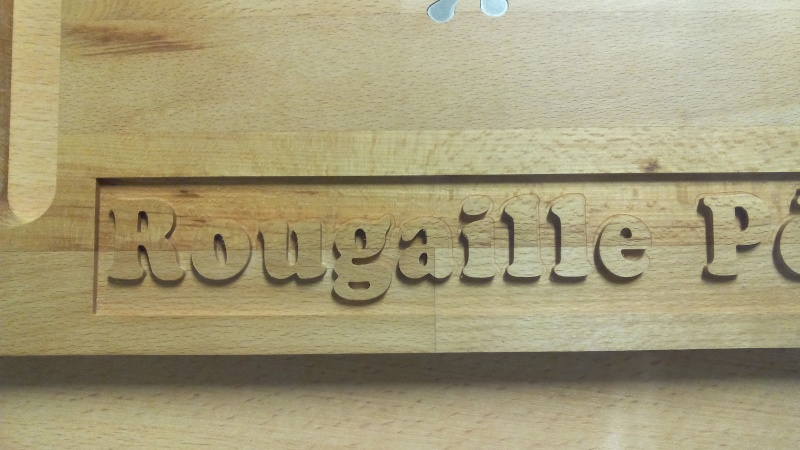

Salut bon je reviens mettre a jours le post mon châssis est arrivé le week dernier, j'ai essayer de soulever la srt 1110 a deux mais impossible de la placé dessus elle est trop lourd.
En plus il arrange pas les choses celui la....
Un système d'aspiration en inox
Par contre je me suis aperçu que j'avais pas les bonnes cotes en usinages, quand je fais un carré de trente j'ai pas exactement 30mm, sur l'axe des x j'ai pas de jeux dans mes vis à bille et en y quand je fais des déplacement en avant arriere de 0.01mm j'ai environ 0.005, c'est des vis isel
Stéph
Stéph

Bonsoir SD31,
une belle machine que tu as !
2 petites choses : si à 2 vous n'arrivez pas à soulever la machine… elle doit peser un sacré poids !
Quand je vois le bâti qui va la supporter… je te conseille vivement de le renforcer… au moins en le cloisonnant avec des panneaux de bois vissés sur tes montant afin qu'il ne se déforme pas sous l'effet de mouvements rapides de te machine et pour une bonne stabilité.
L'établi/bâti de la machine doit être aussi résistant et indéformable que la machine, je te le conseille vivement.
Pour ce qui est de la précision d'usinage que tu annonce… 0,005 de répétabilité… c'est redoutable ! tu n'as pas un 0 en trop ?
Je n'ai pas la même cnc que toi, mais avec mes 0,02 de répétabilité… j'en suis plutôt satisfait
Je suis très curieux de ton système d'aspiration en inox… c'est une sorte de cyclone ?
PS : attention à ton chien… pas vraiment idéal en phase d'usinage… il faut être concentré !
un coup de truffe sur le BAU… et ta pièce est ratée
Bon courage pour la mise en place

Même remarque que Seb, je le trouve très très light ton châssis ce serait dommage qu'elle fasse une chute !!
Il faudra calibrer tes axes une fois la machine en place.
Re: retour d’expérience sur les portiques BZT
Et tout a fait o.k. avec Sebastian et David pour le châssis l’aspiration et le reste.
