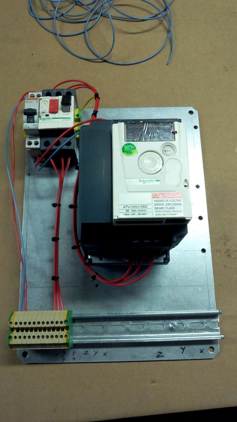

Re: retour d’expérience sur les portiques BZT
Oui
c'est vrai, mais faut pas que sa tarde de trop parce que je vais être limite pour chercher la machine après, je la commande avec une table aspi ral 4030, j'ai récupérer une pompe d'aspi au boulo, les étiqueteuses fonctionne avec sa en plus elle est sans huile. Le hic c'est que je suis en mono et la pompe en TRi, donc encore encore un variateur.
je vais monté celui de la broche dans le coffret des moteurs pas à pas et le deuxième coffret pour la pompe à vide

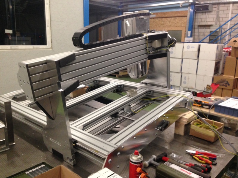

voici des photos de l'avacement des travaux chez sorotec
![retour d’expérience sur les portiques BZT - Page 3 Image110](https://i.servimg.com/u/f38/16/50/61/19/image110.jpg)
![retour d’expérience sur les portiques BZT - Page 3 Image210](https://i.servimg.com/u/f38/19/08/36/62/image210.jpg)
![retour d’expérience sur les portiques BZT - Page 3 Image310](https://i.servimg.com/u/f38/19/08/36/62/image310.jpg)
récupération prévu pour ce weekend sur place un gros road trip lol
SD 31- acharné du forum
- Messages : 538
Points : 954
Cool les photos
Sur le moment on a du mal à se rendre compte de la taille des éléments, mais quand on pense que ce sont des guidages en 20 mm (contre 16 sur une BZT), ça donne une meilleure idée de la massivité du montage ... belle machine.
tu est loin de chez SOROTEC ?
Cool les photos
c'est pour sa que j'ai hésité entre BZT et sorotec des rail de 16 pour une machine avec un poids de 240 kg je trouve sa un peux léger surtout sur l'axe Z.
La tout est en 20 mm.
je suis prés de Vierzon en région centre y'a un peux moins de 600 km.
Stéph
Stéph

ça va faire une belle machine qui respire la santé
ça à l'air très bien conçu, avec pas mal d'astuces, entre autre de planquer les chaines porte câble à l'intérieur du socle, à l'abri des copeaux… et des renforts un peu partout pour bien rigidifier toute la structure…
Une option possible pour réduire l'effet théorique du lacet induit par une seule vab centrale en X, on peut mettre en place 2 écrous à billes distants sur la traverse basse reliant les jambes du portique afin d'élargir l'appui et les efforts sur la vab.
Tu ira la chercher entièrement montée ou le portique est amovible ?
Faut qu'elle passe par la porte ; si c'est un garage, tout va bien :lil:
à suivre![Very Happy](https://2img.net/i/fa/i/smiles/icon_biggrin.png)
Sebastian
à suivre
Sebastian

je la récupère complètement monté, oui je l'installe dans mon garage, j'ai pratiquement fini de câbler l'armoire électrique et reste surtout le socle, sa il faut que je vois avec le soudeur de ma boite.
Steph
